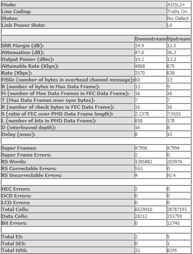

Вечер добрый! ситуация такова:
Хотел повысить профиль, т.к не устраивает скорость. Позвонил в 062 там говорят, мол больше нельзя, причиной является моя линия.
Так вот хотелось бы поинтересоваться у знающих людей, действительно ли нельзя поднять профиль?
Модем ICxDSL 5633NE (Broadcom) Annex B
Board ID: 96338E
Software Version: 3.02L.09.B2pB022.d20a
Bootloader (CFE) Version: 1.0.37-6.8
Тарифный план: Трасса 512
Имеется охранная сигнализация и 2 телефон (из-за ненадобности отключен)
Заранее благодарен.

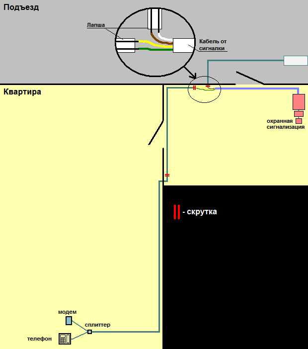

СообщениеДобавлено: Пн 30-11-09 : 22-02    Заголовок сообщения: Re: Повышение профиля Ответить с цитатой
Можно. После того, как будет исправлена схема подключения. Сплиттер должен стоять ДО фильтра сигналки, а не после.

Начитался я тут на форуме и решил заменить лапшу на витую пару UTP кат 5e и тут возникает вопрос по схеме: как правильно все сделать?
Если кому не трудно, то опишите пожалуйста все поподробнее.
На данный момент как то так:
// сказали тебе, надо так
Последний раз редактировалось: Олежа (Ср 2-12-09 : 02-17), всего редактировалось 3 раз(а)

В принципе по этой схеме все понятно http://www.adslclub.ru/new/pages/02/02/signal.jpg , но возникло пару вопросов:
1. От ADSL-сплиттера до сигналки и телефона тоже придется заменять лапшу на витую пару?
2. Где можно приобрести сплиттер охранной сигнализации?
rendy
СообщениеДобавлено: Пт 4-12-09 : 13-20    Заголовок сообщения: Ответить с цитатой
Олежа
1. Крайне желательно.
2. Всё уже должно быть установлено. Твоя задача - установить сплиттер от модема до сигналки, как показано на схеме. Если сомневаешься, пригласи мастера.

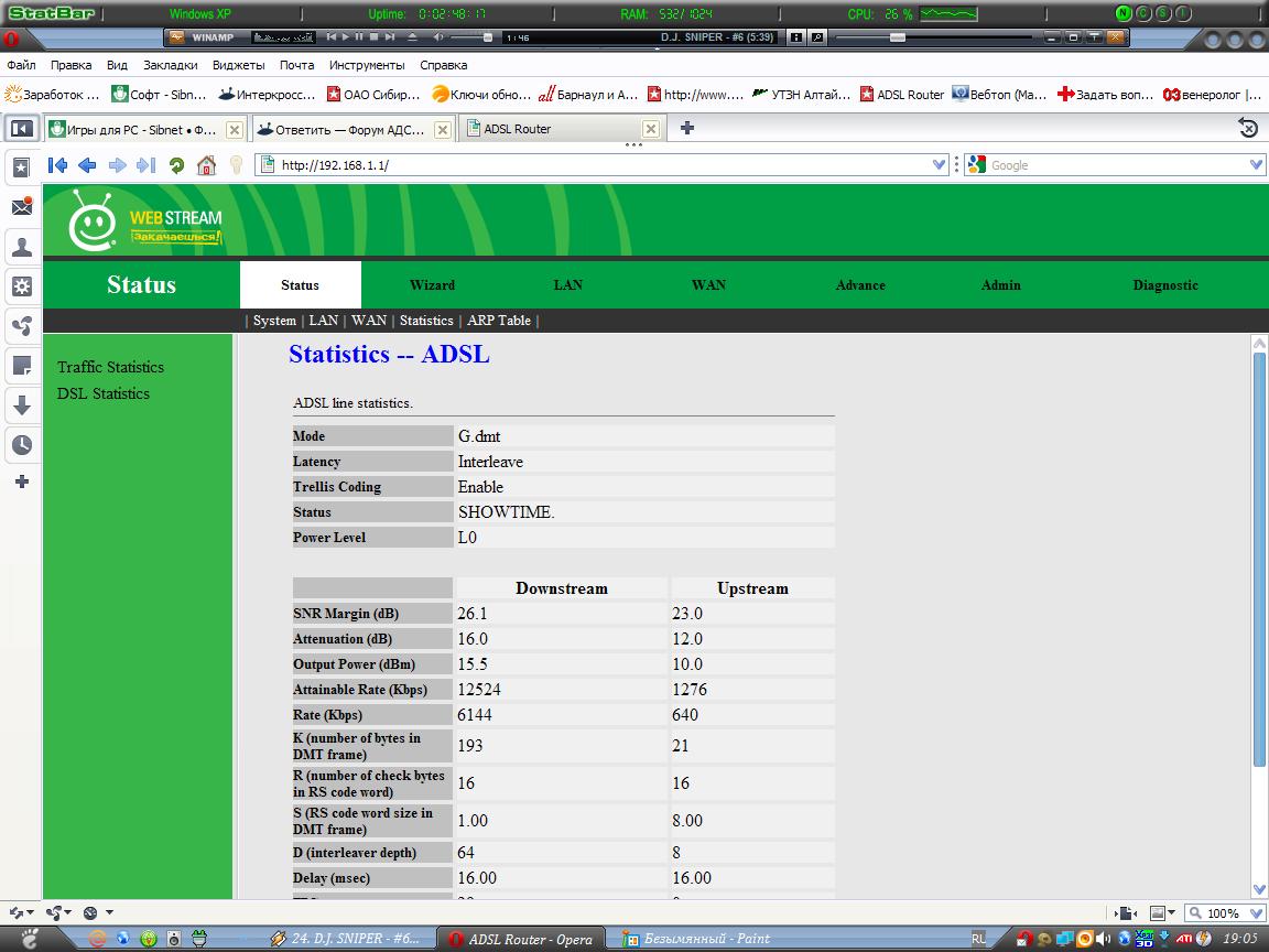

можно ли исправить значение строчки
Latency Interleave самому.
т.к. я играю в сетевые игры и меня не устраивает пинг в данный момент.
скрин ниже
заранее благодарен.
