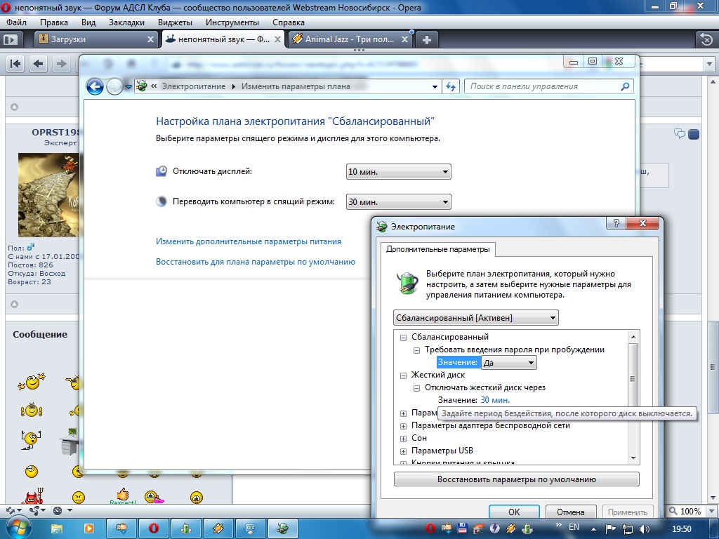

СообщениеДобавлено: Пн 30-11-09 : 19-52    Заголовок сообщения: Ответить с цитатой
разобрался сам, это энергосберегающий режим на WIN 7, жёсткий отключается через 20 мин и когда в него заходиш, такой звук потому что включается.
OPRST1986
СообщениеДобавлено: Пн 30-11-09 : 20-29    Заголовок сообщения: Ответить с цитатой
Подскажи где нашел) Может на висте так же, а то запарил меня уже)
Rastvoritel
СообщениеДобавлено: Пн 30-11-09 : 20-51    Заголовок сообщения: Ответить с цитатой
пуск, панель управления, электропитание, настройка плана электропитания, изменить дополнительые параметы питания и там будет.
