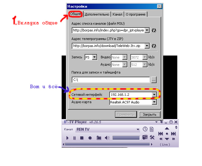

качай плеер http://borpas.info/download/dpr/IpTvPlayer-0.26-setup.exe в настройках выбери сетевой интерфейс(192.168.1.1 или 192.168.1.1 у всех по разному беретя попробу то и то ) всё!
Во тебе скрины:
 Размер файла:  85.55 KB
 Просмотрено:  493 раз(а)

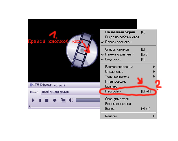

airbuilders
СообщениеДобавлено: Вс 4-03-07 : 17-50    Заголовок сообщения: Ответить с цитатой
скрин 2
 Описание:  скрин 2
 Размер файла:  116.76 KB
 Просмотрено:  470 раз(а)
