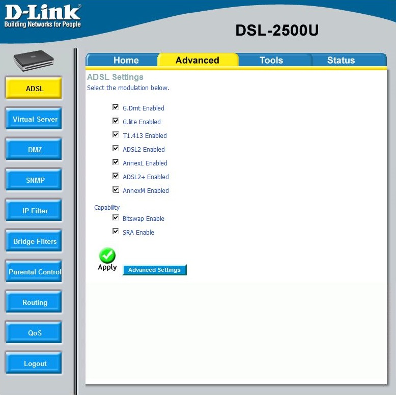

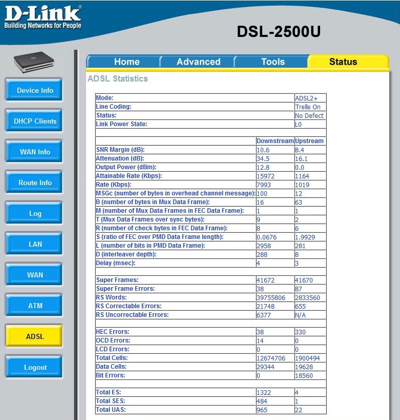

та же проблема постоянно падает линк. d-link 2500u. меняли скорости модуляции ничего не меняеться. изменения только в пинге. пока писал сообщение он упал 4! раза. хотя иногда работает по 12 часов.
помогите пожалуйста. |

Ну не мудрено при таких потерях. На странице выбора модуляций поставить галки везде, в том числе, напротив "SRA Enable".
Далее звоним 062. С такими параметрами, как сейчас, нормально работать не будет. |
