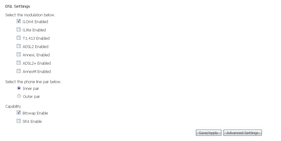

Какой город? adsl2+ не поддерживает порт или G.DMT выставлена принудительно? Линия плохая. Версия прошивки модема? Дополнительных устройств на участке до щитка нет (конденсатор в розетке, блокираторы и пр.)?
г. Шелехов. Версию прошивки незнаю, модем новый. Да, остальные модуляции были убраны для достижения наименьшего пинга.

г. Шелехов. Да, остальные модуляции были убраны для достижения наименьшего пинга.
Лучше выставить галочки везде, включая "SRA Enable" и уже тогда анализировать статистику. Прошивку желательно обновить до текущего релиза для своей модели с ftp://ftp.dlink.ru/pub/ADSL/ с полным сбросом настроек модема до и после.
