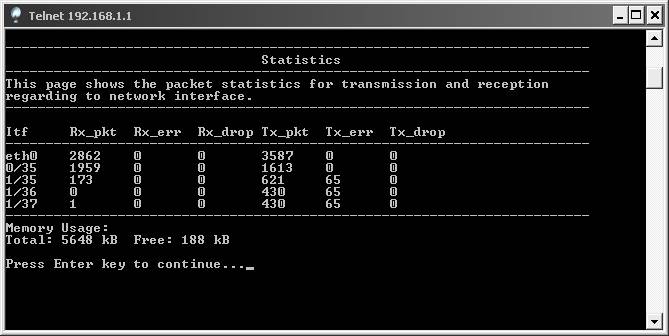

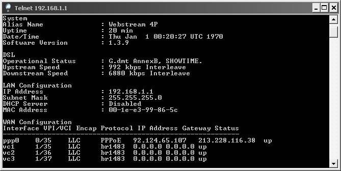

Доброго времени суток, товарищи! Сначала не там тему создал Smile Недавно оформил заявку на подключение ТВист (Красноярский филиал СТК) для IPTV. От настройки отказался, ибо сам на этом "собаку сьел". Но, все оказалось хуже, чем я думал. Настроив VC таблицу, замапив порты я обнаружил, что иптв не фурычит. Перерыл кучу форумов, перекурил гору манов, но ничего не помогло. Так-же в процессе настройки столкнулся с проблемой неполучения айпишника и порта модемом(второй скрин).Все, что советуют на этом форуме (точнее все то, что нашел через поиск) тоже не помогает. Прикрепляю скрины последнего варианта конфига. Может кто чего посоветует? Техподдержка дает клятву на крови, что меня подключили.Последний раз редактировалось: Prim (Ср 11-11-09 : 10-00), всего редактировалось 1 раз

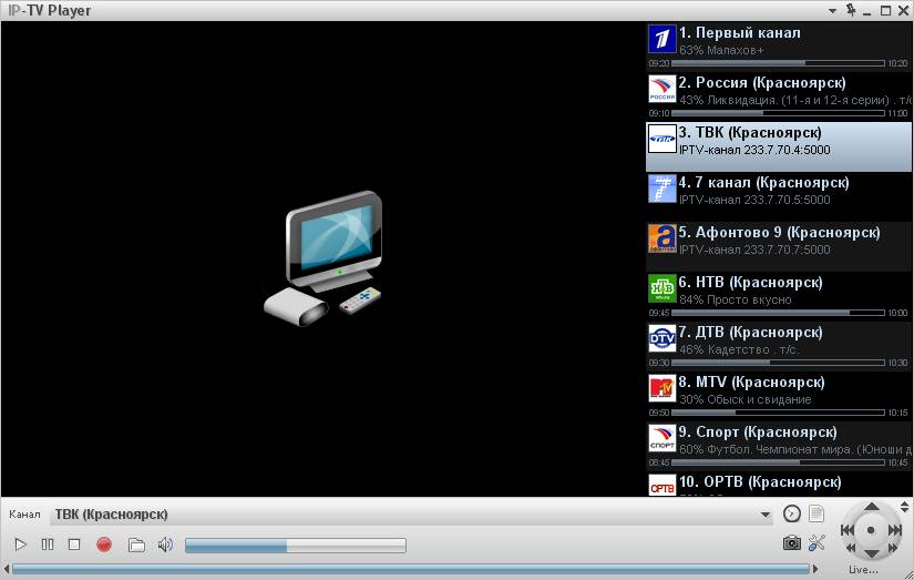

Итак, после долгих разбирательств, мне таки подключили услугу. Но телевидение все-равно не работает. На телевизоре загружается интерфейс приставки, но каналы не показывают. На компьютере каналы тоже не кажут.
DHCP отключен, порты замапил. Весь форум перелопатил, ничего не помогло. В 062 сказали, что все подключено и должно работать.
Кто что подскажет?Smile

1. файрвол не пускает
2. включен dhcp сервер на модеме. из-за чего ip адрес присваивается не с dslama а модемом, приставка не может авторизоваться
3. возможно что-то качается и занят канал
4. не помешает включить igmp мультикаст
Olmer
СообщениеДобавлено: Ср 30-12-09 : 21-59    Заголовок сообщения: Ответить с цитатой
да кстати. если мне память не изменяет спецы в техподдержке не видят наличие pvc 1/36 для iptv на порту. но тут я могу соврать.
