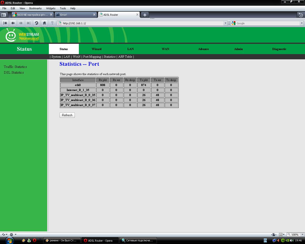

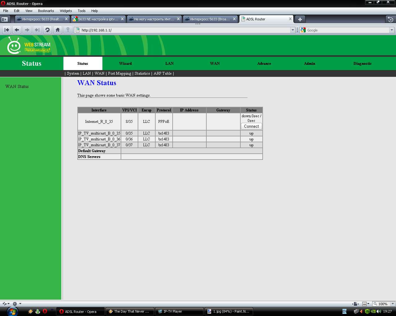

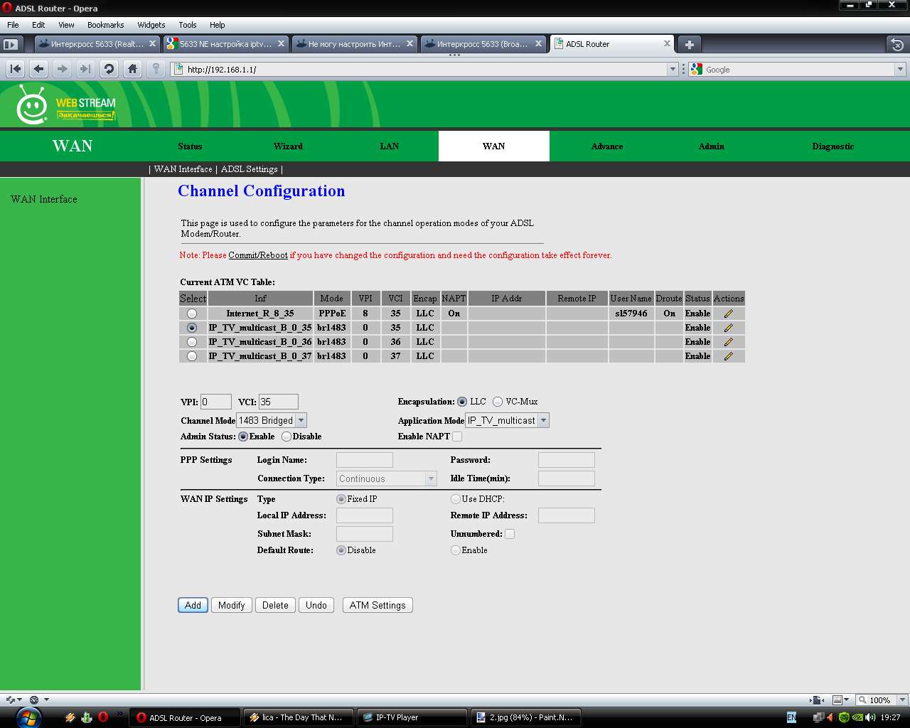

Доброго времени суток, товарищи! Недавно оформил заявку на подключение ТВист (Красноярский филиал СТК) для IPTV. От настройки отказался, ибо сам на этом "собаку сьел". Но, все оказалось хуже, чем я думал. Настроив VC таблицу, замапив порты я обнаружил, что иптв не фурычит. Перерыл кучу форумов, перекурил гору манов, но ничего не помогло. Так-же в процессе настройки столкнулся с проблемой неполучения айпишника и порта модемом(второй скрин).Все, что советуют на этом форуме (точнее все то, что нашел через поиск) тоже не помогает. Прикрепляю скрины последнего варианта конфига. Может кто чего посоветует? Техподдержка дает клятву на крови, что меня подключили.

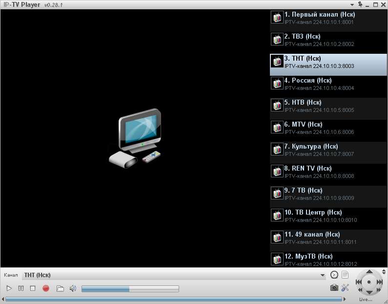

// адреса каналов в плеере у тебя неправильные, они с апреля месяца на 233 начинаются, а не на 224, откуда ты вообще плейлист полугодичной давности взял?
// обновить плейлист или переустановить плеер под ноль
// текущий адрес списка для красноярска http://tv.adslclub.ru/ws-kras.m3u
// плеер качать только отсюда, не из каких других мест. при первом запуске выбрать "Красноярск, Сибирьтелеком", руками ничего делать не нужно, плейлист с сайта филиала НЕ качать
Все сделал, не помогло
А почему каналы Новосибирские?
