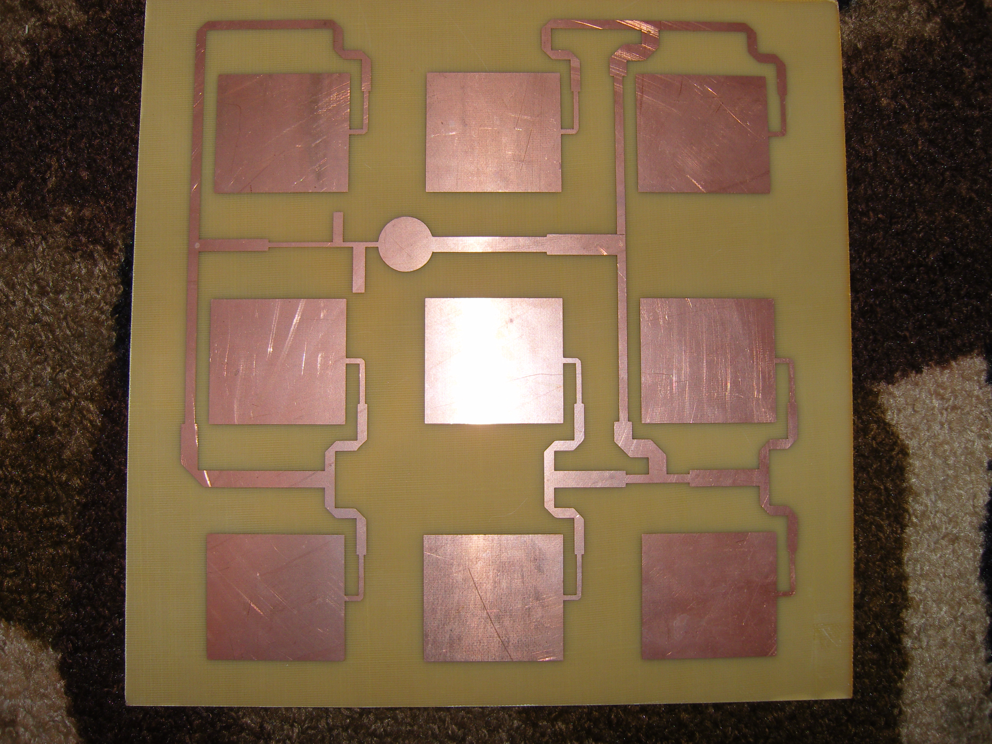

Прогресс идёт, вытравил 2 антенны, вроде всё отлично вышло, правда на одной небольшие точки меди остались, думаю, чем удалить.

Это они на первой получились, недодержал, думал подтравливаться начнёт. Первый замес вообще махом стравливался, минут 30.
Развёл пол кг хлорного железа на литр горячей воды.
Второй уже дольше был, но зато без точек вышло.
Правда я другие стороны ещё не травил, заклеил их на всякий случай, если бы первые покосячились.

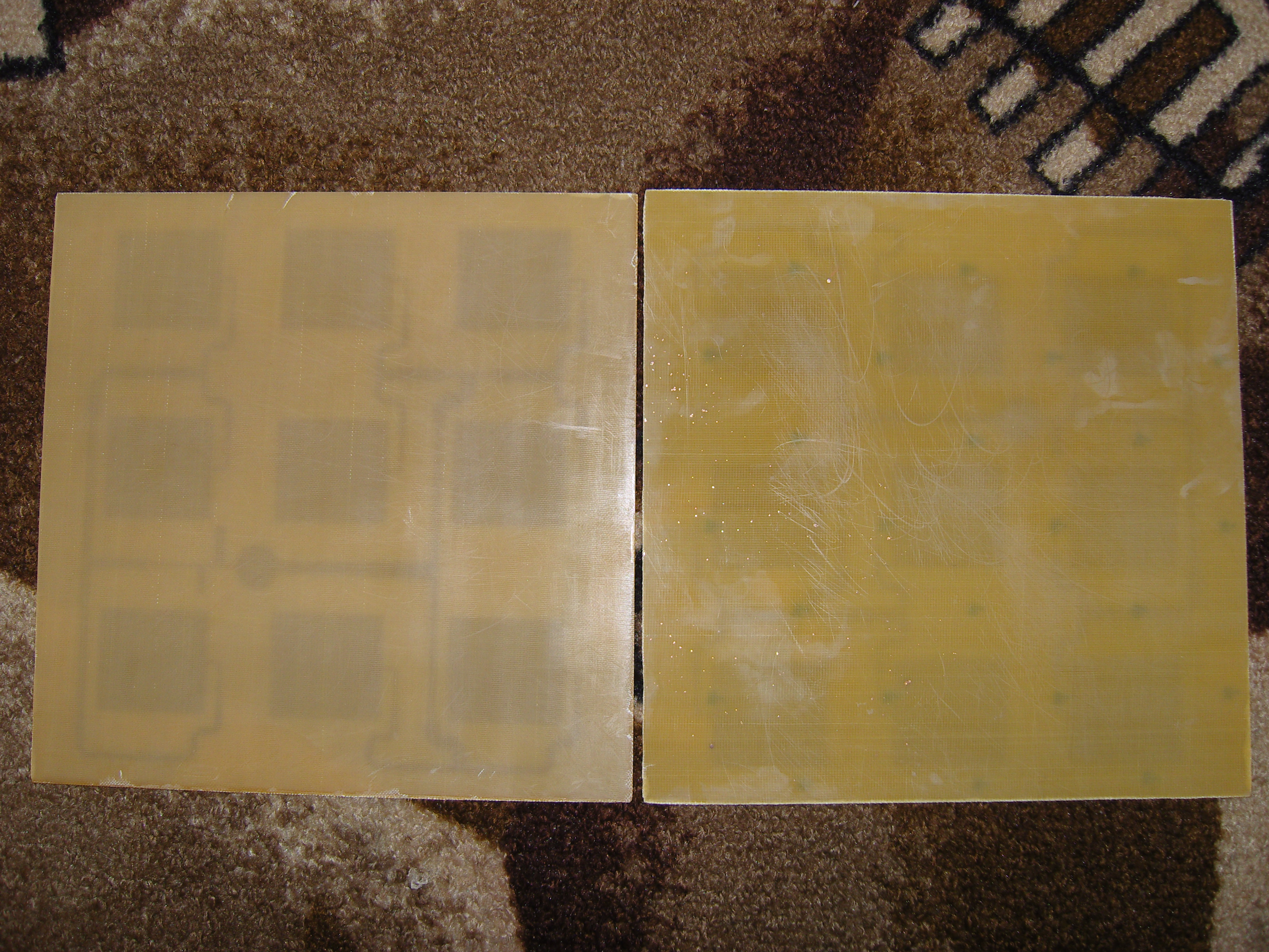

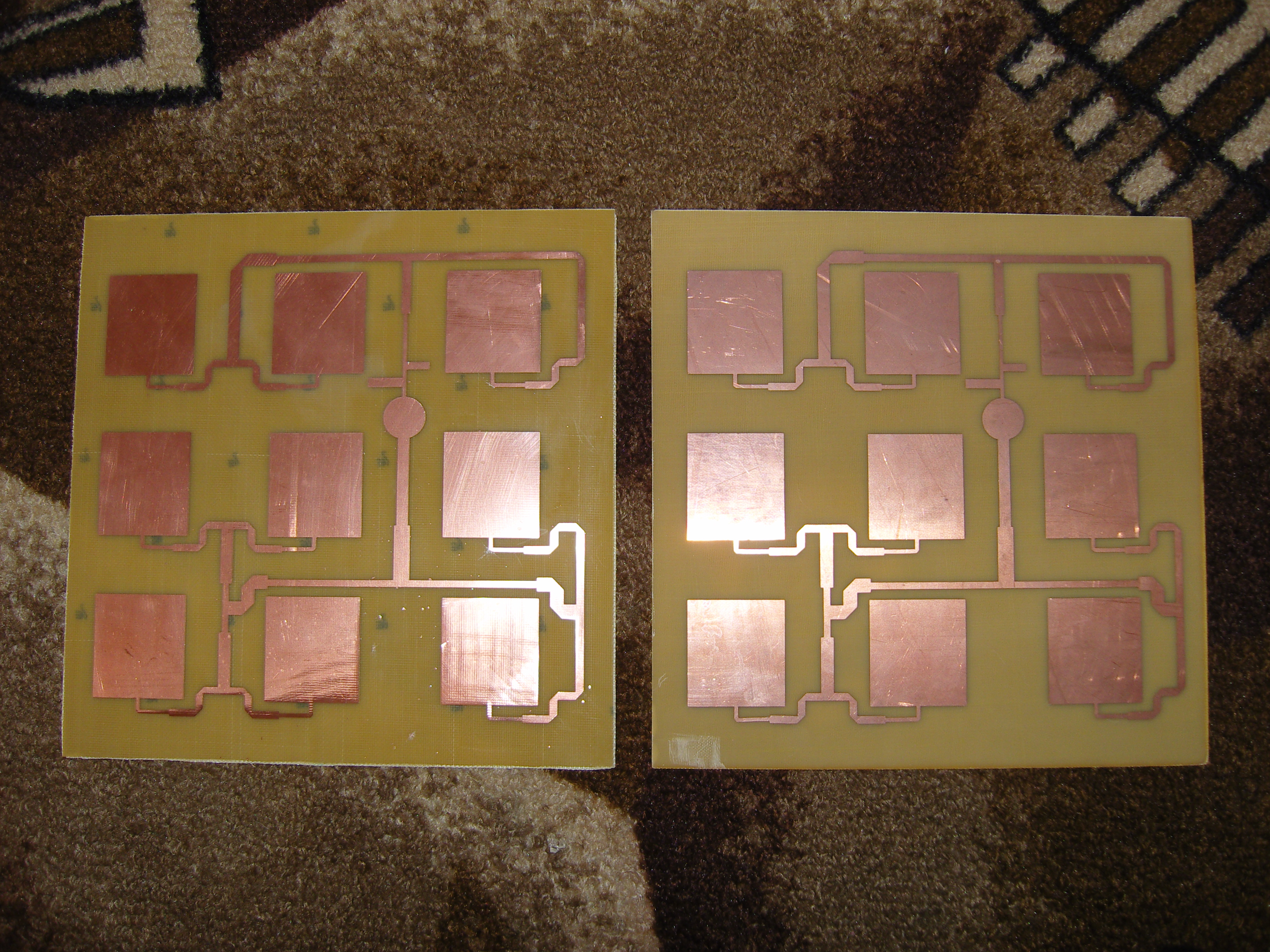

СообщениеДобавлено: Чт 12-11-09 : 23-25    Заголовок сообщения: Ответить с цитатой
Процесс продолжается, дотравил до конца текстолит.
C одного содрал медь в ручную, а на другом травил - еле стравил в смеси купороса и соли.
Травить в хлорном железе выгоднее, оно стоит 70р за 250 грамм, а купорос стоит 40р за 100 грамм, но одним и тем же колличеством хлороного железа стравливается намного больше, чем купоросом.
Плюс железо зарпосто смывается в унитаз и не оставляет следов, а от купороса всё зеленеет и хрен ототрёшь потом (содой полировал унитаз lol ) Ну и травит быстрее хлорное железо.
Теперь осталось найти металлические листы и можно собирать.
Не хватает ещё разъёмов SMA.

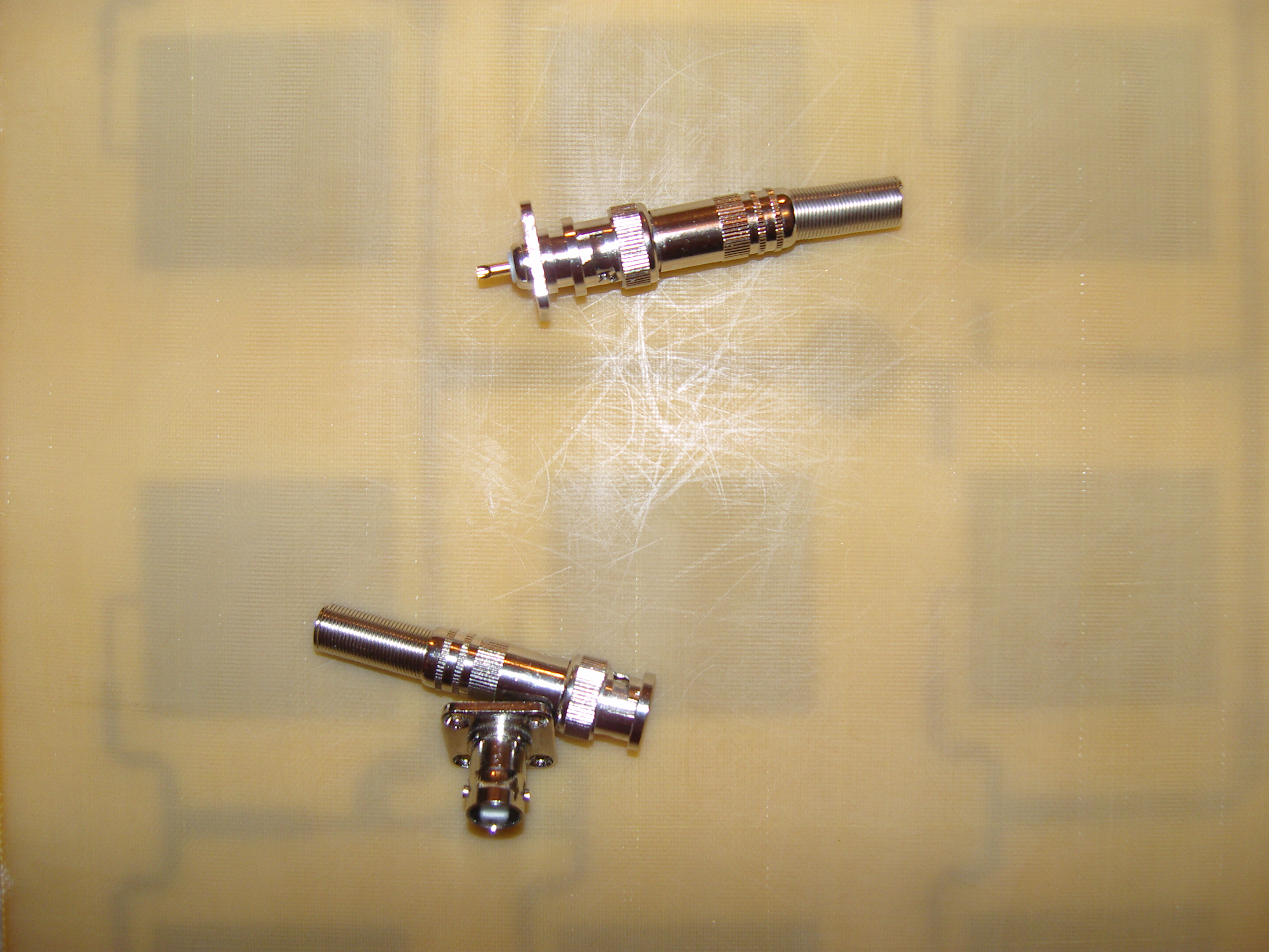

Разъёмы какие-то BNC.

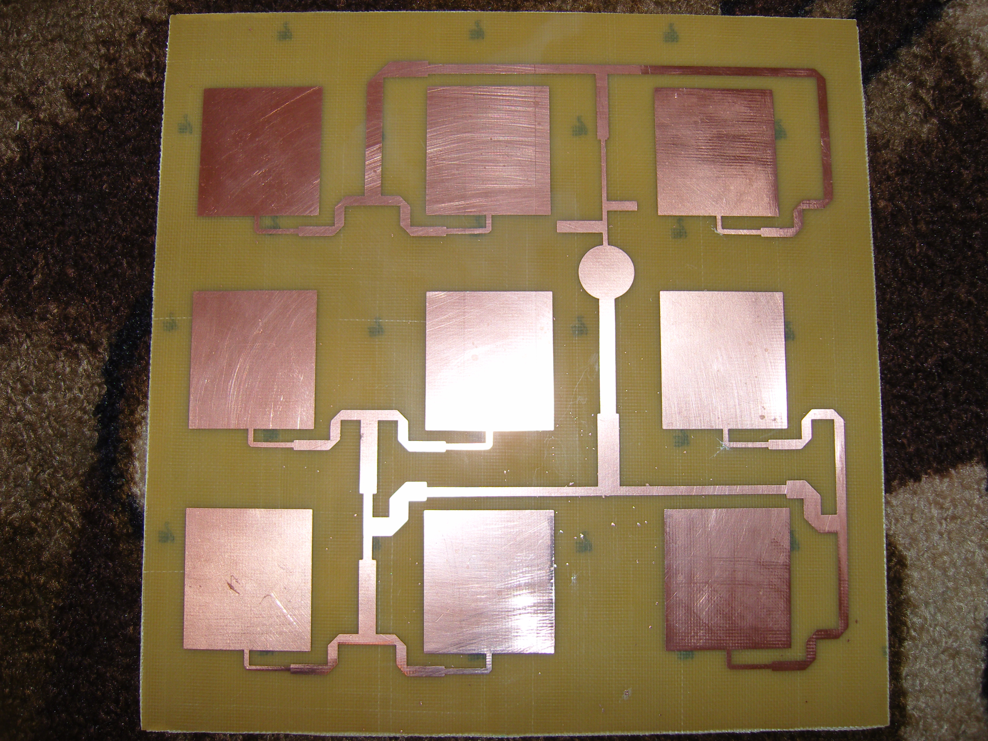

СообщениеДобавлено: Пт 4-12-09 : 23-38    Заголовок сообщения: Ответить с цитатой
Антенны готовы. Так и не нашёл разъёмов, как только будут, проведу испытания.

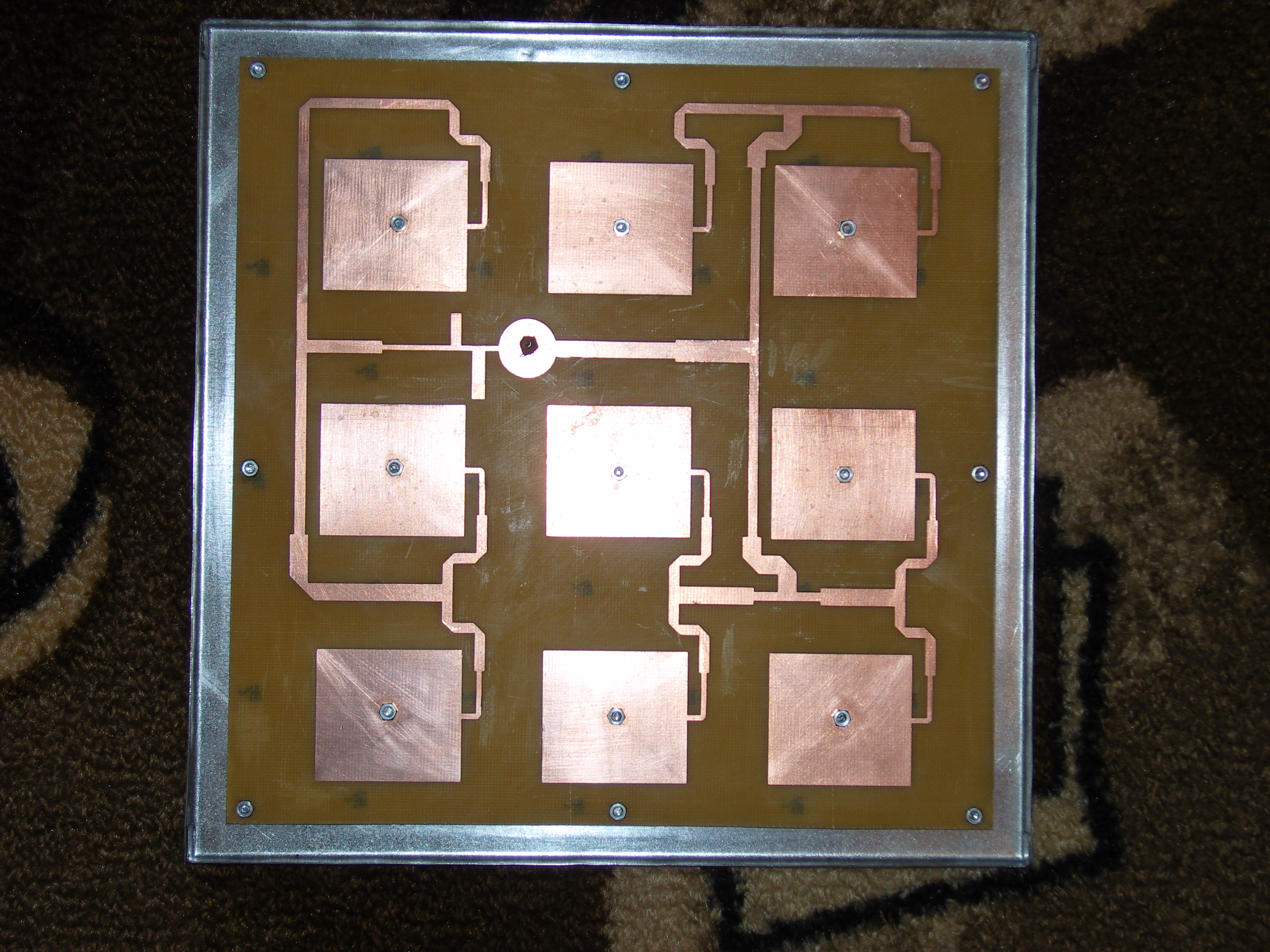

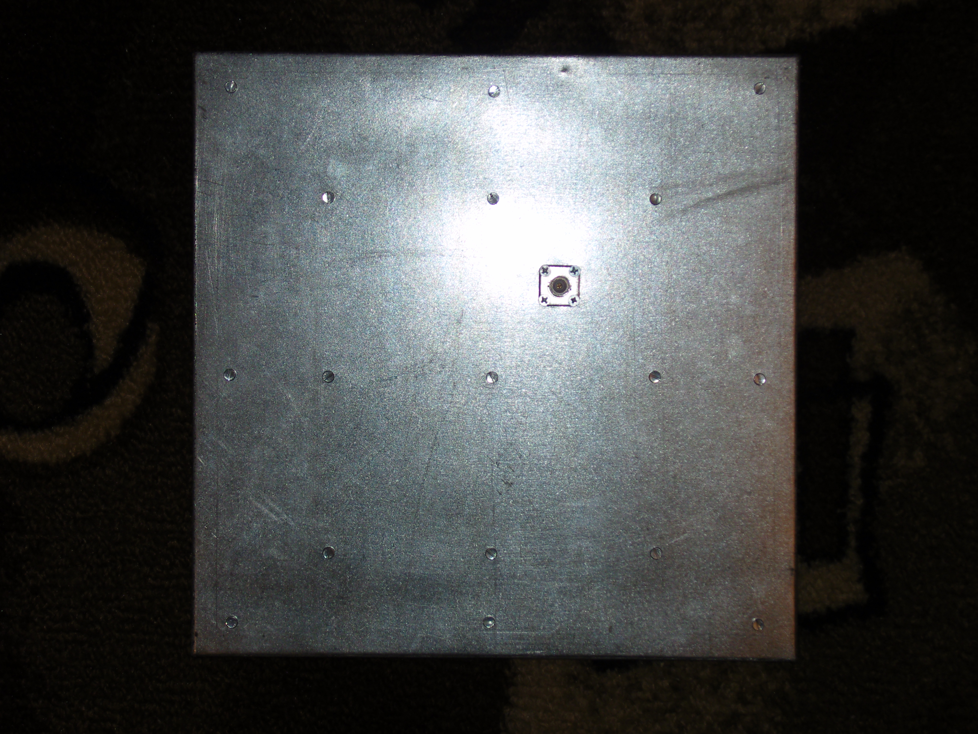

СообщениеДобавлено: Вс 6-12-09 : 20-35    Заголовок сообщения: Ответить с цитатой
Нашёл разъёмы и купил кабель. Словил с окна 5 точек, подрубился к какой-то на скорости 8 мегабит.
Страницы махом открываются Very Happy
Спидтест до Нск кажет 7 мегабит.
До Москвы 4 мегабита.
