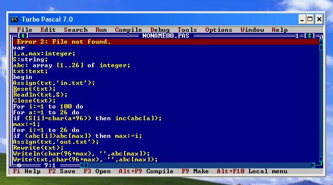

Спасибо! Спас 4 человека)
В 3 у нас ошибка
Mvd
СообщениеДобавлено: Пт 16-10-09 : 12-21    Заголовок сообщения: Ответить с цитатой
CTPEJIOK
В папке с программой должен лежать файл in.txt в котором и задана эта строчка.
dmc94
СообщениеДобавлено: Пт 16-10-09 : 12-26    Заголовок сообщения: Ответить с цитатой
Нам надо чтобы эта строчка писалась в паскале
CTPEJIOK
СообщениеДобавлено: Пт 16-10-09 : 12-27    Заголовок сообщения: Ответить с цитатой
Mvd
Понятно, спасибо

dmc94
СообщениеДобавлено: Пт 16-10-09 : 12-30    Заголовок сообщения: Ответить с цитатой
Mvd писал(а):
CTPEJIOK
Сделай пожалуйстоооо так чтобы строчка писалась не в файле а в паскале

Mvd
СообщениеДобавлено: Пт 16-10-09 : 12-35    Заголовок сообщения: Ответить с цитатой
program test3;
var
i,a,max:integer;
S:string;
abc: array [1..26] of integer;
txt:text;
begin
S:='тут пишем строчку';
for i:=1 to 100 do
for a:=1 to 26 do
if (S[i]=char(a+96)) then inc(abc[a]);
max:=1;
for i:=1 to 26 do
if (abc[i]>abc[max]) then max:=i;
Assign(txt,'out.txt');
Rewrite(txt);
Writeln(char(96+max),' ',abc[max]);
Write(txt,char(96+max),' ',abc[max]);
close(txt);
readln;
end.
