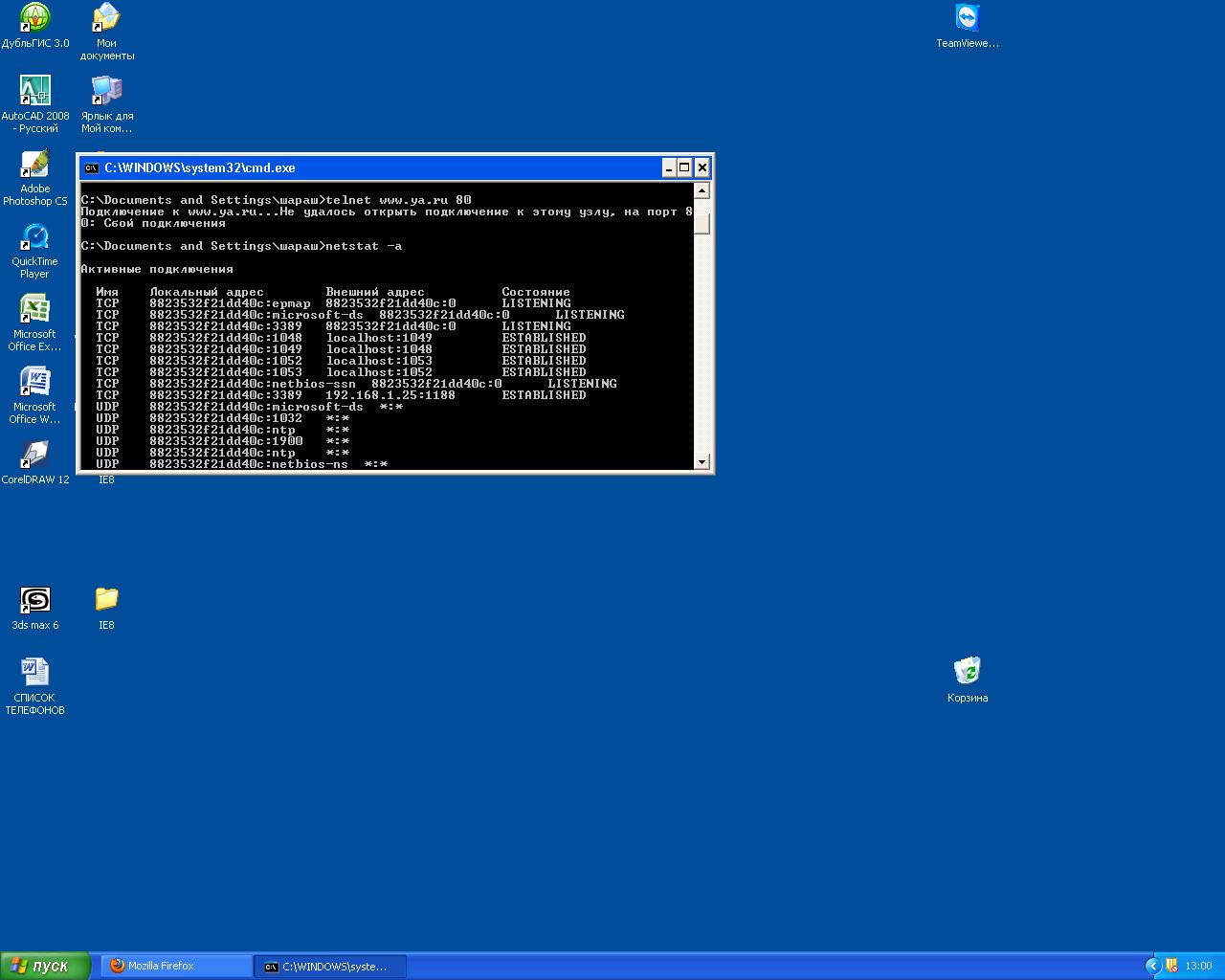

Evangelion
СообщениеДобавлено: Пт 27-08-10 : 14-05    Заголовок сообщения: Ответить с цитатой
Вот что показывает netstat и telnet

AirHead
СообщениеДобавлено: Пт 27-08-10 : 14-19    Заголовок сообщения: Ответить с цитатой
проверьте конфигурацию сетевых карт, tracert посмотрите
Evangelion
СообщениеДобавлено: Пт 27-08-10 : 14-22    Заголовок сообщения: Ответить с цитатой
Диспетчер говорит что все в норме, подключено работает, драйвер в норме. Какие еще конфигурации можно проверить у сетевой.

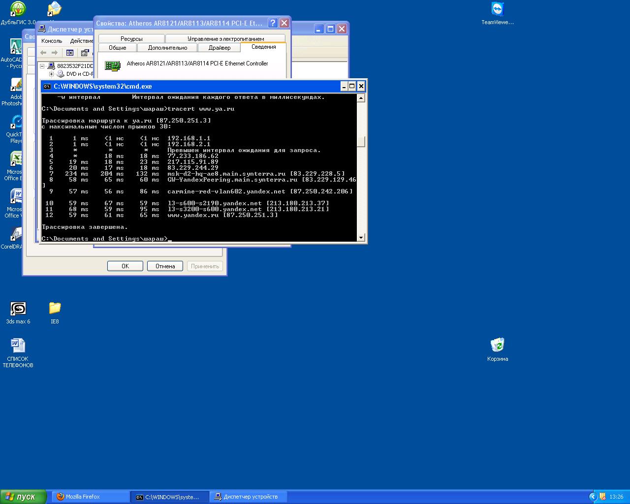

Evangelion
СообщениеДобавлено: Пт 27-08-10 : 14-29    Заголовок сообщения: Ответить с цитатой
tracert www.ya.ru вот что показывает

AirHead
СообщениеДобавлено: Пн 30-08-10 : 12-20    Заголовок сообщения: Ответить с цитатой
а у вас никакая железяка не перекрывает фаерволом или еще чем-то?
Evangelion
СообщениеДобавлено: Пн 30-08-10 : 12-29    Заголовок сообщения: Ответить с цитатой
Проблема была в том что DrWeb блочил точнее его остатки, он видимо обиделся на то что его удалили Very Happy
и заблочил 80 порт, помогла ремоут-утилита.
