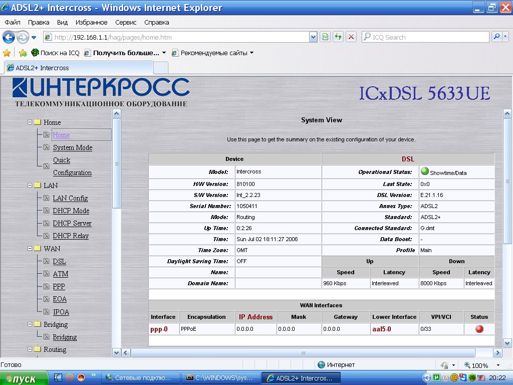

Помогите определить по админке какую прошивку мне шить Прошу Вас!!!
или придётся модем вскрывать?
замучили обрывы
 Размер файла:  154.49 KB
 Просмотрено:  461 раз(а)
rendy
СообщениеДобавлено: Чт 15-10-09 : 11-11    Заголовок сообщения: Ответить с цитатой
feel
Conexant. По данному типу модемов по поводу альтернативной перепрошивки пока ничего сказать не могу, кроме того, что версия DSP-кода в текущей прошивки модема, скрин которого приведён выше, очень старая со всеми вытекающими последствиями нестабильности соединения.

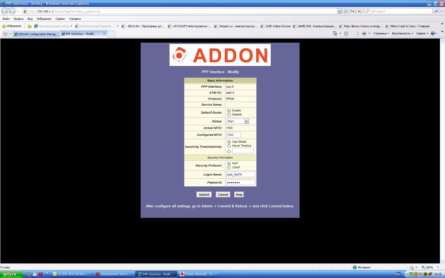

теперь чёт не как не настрою коннект
Скрин с настройками PPPoE можете привести?

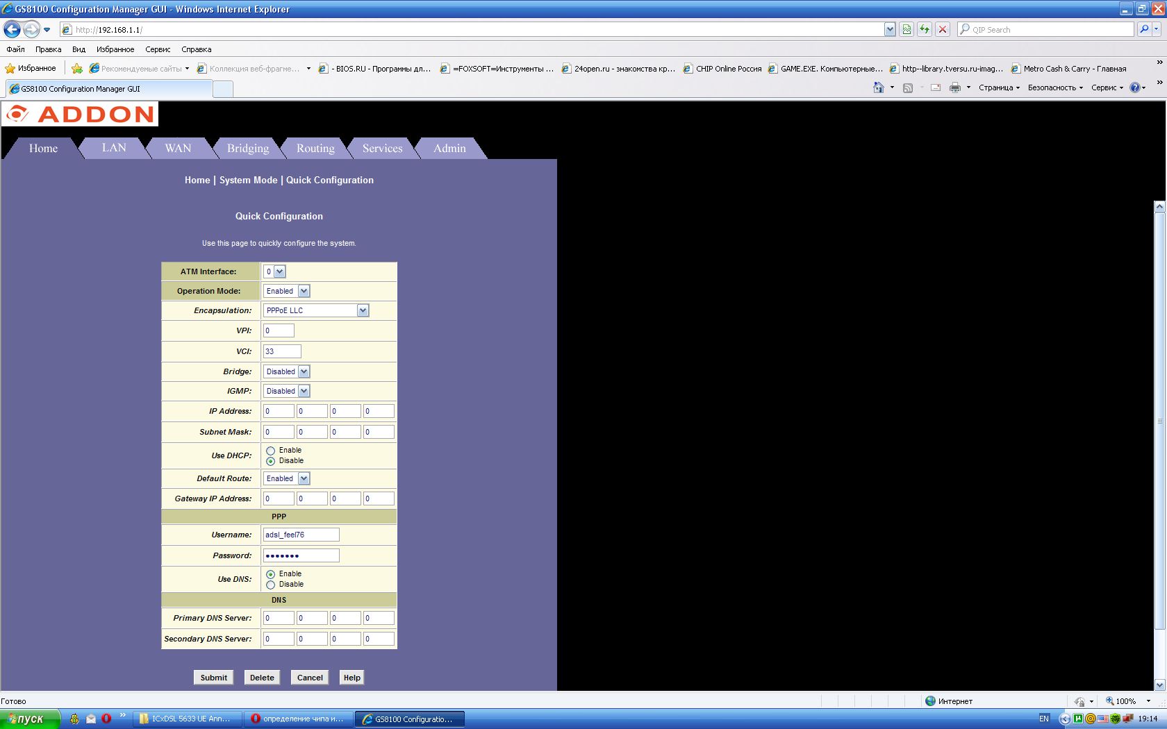

СообщениеДобавлено: Сб 31-10-09 : 22-25    Заголовок сообщения: Ответить с цитатой
эти?
rendy
СообщениеДобавлено: Сб 31-10-09 : 22-53    Заголовок сообщения: Ответить с цитатой
feel
Тип авторизации, используемой провайдером точно PAP, а не CHAP?
Таймер неактиности поставьте "Never TimeOut", MTU - 1492.
Если не поможет, попробуйте с включенным DHCP и/или пропишите вручную параметры, что на 1 скрине.
feel
СообщениеДобавлено: Сб 31-10-09 : 23-10    Заголовок сообщения: Ответить с цитатой
СПАСИБ!!!!!!!!!

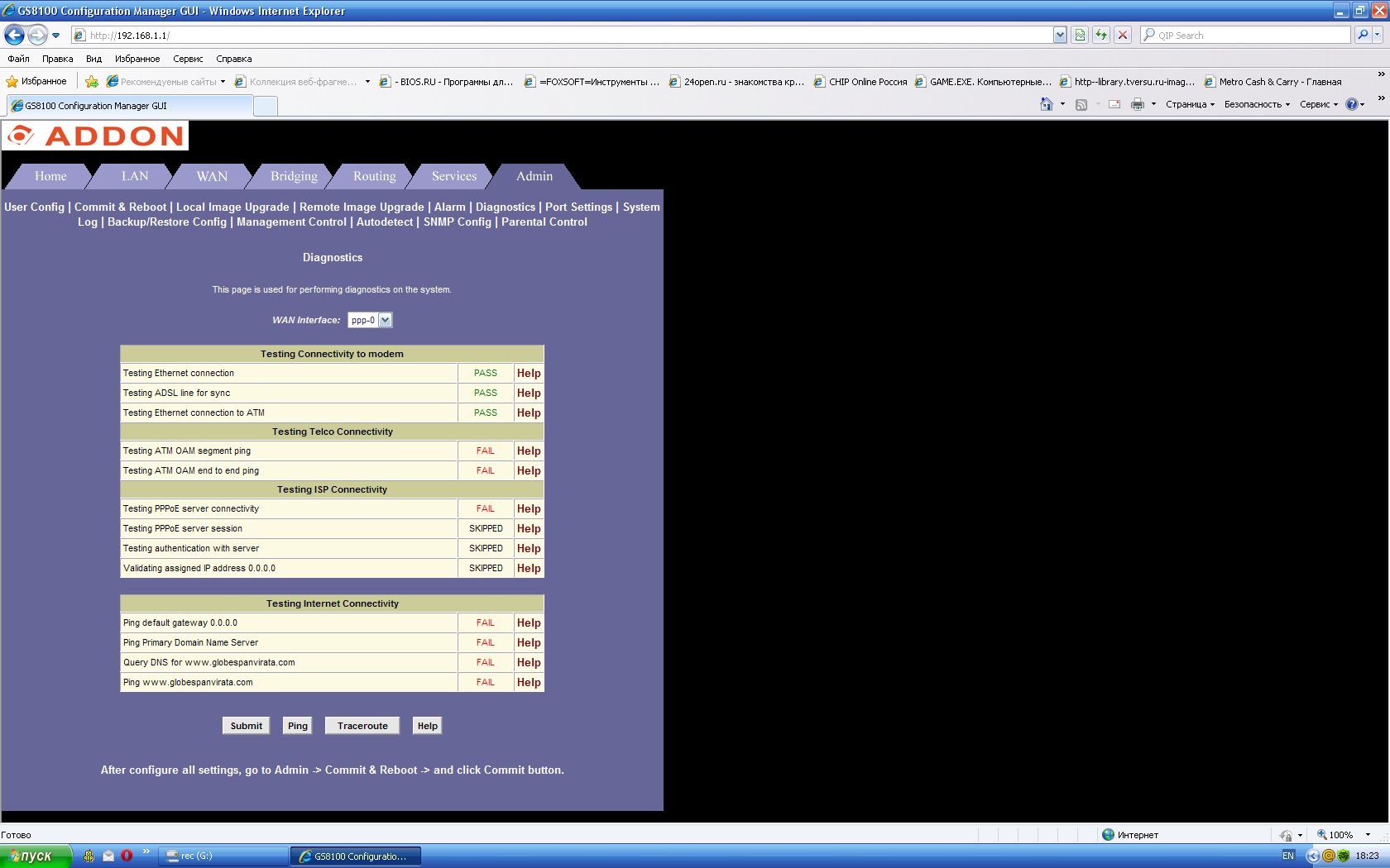

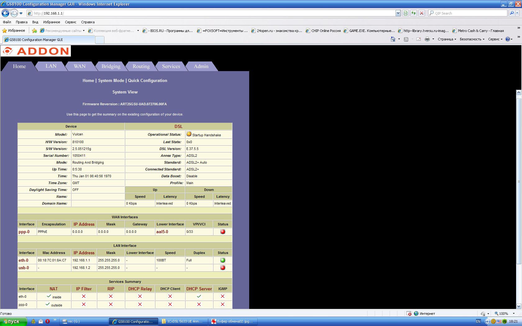

feel
СообщениеДобавлено: Сб 31-10-09 : 23-48    Заголовок сообщения: Ответить с цитатой
недолго счастье было............
коннект пару раз удалось установить
но через какое-то время модем как-бы зависал - лампочки на модеме продолжали гореть как надо, но инет проподал и модем не пинговался
при следующих ресетах иногда неможет установить линк dsl - помогает несколько ресетов
rendy
СообщениеДобавлено: Вс 1-11-09 : 00-02    Заголовок сообщения: Ответить с цитатой
Другие модемы на той же линии работают нормально? Значит, проблема на аппаратном уровне и прошивкой тут не помочь.
