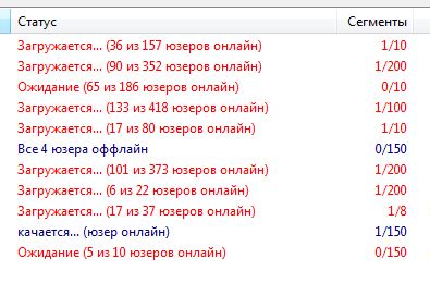

Все было хорошо но пару дней назад что то случилось и теперь 1 сегмент на 1 файл и что делать я не представляю. Увеличить количество сегментов нельзя!
5 раз уже Флай переставлял, и реестр уже чистил, осталось винду переставить Smile)
Что делать? Помогите кто может.
Форум излазил вдоль и поперек и похожей проблемы не было ни у кого.

Такая же хрень, под сотню пользователь на файлы, куча сегментов выделено, качает по одному сегменту на файл.
Никогда такого не было, что изменилось, народ??
Flylink DC (r392) b 2725

У меня на все файлы 1/1.

Проблема в 392 флайлинке. Поставил 390й - все заработало как раньше!

SergV
СообщениеДобавлено: Вс 18-10-09 : 21-10    Заголовок сообщения: Ответить с цитатой
Насколько я понял, в этой версии они накосячили с "Отключать медленные источники". В результате все источники считаются медленными и благополучно отключаются пока не остаестя один.
Поэтому еще есть еще один рецепт - убрать галочку у "Отключать медленные источники"

решил проблему без отката на старую версию - найти старую куда сложнее, чем новую. да и зачем?
проблема решается скачиванием Flylink с официального сайта и установкой его _поверх_ уже существующей, но глючной. после перезапуска скачивание идет уже в штатном режиме.

ну и собственно говоря что нашлось в настройках:
в разделе "общие"->"очередь"->"сегментированное скачивание"
выбираем "автоматически"
чуть ниже в окошке ставим галочку "Включить сегментирование" и перезапускаем клиент. после этого сегментированное скачивание заработало корректно. до этого после обновления сборки клиента вылез баг, при котором количество сегментов менялось, но скачивание так и шло в один поток.
