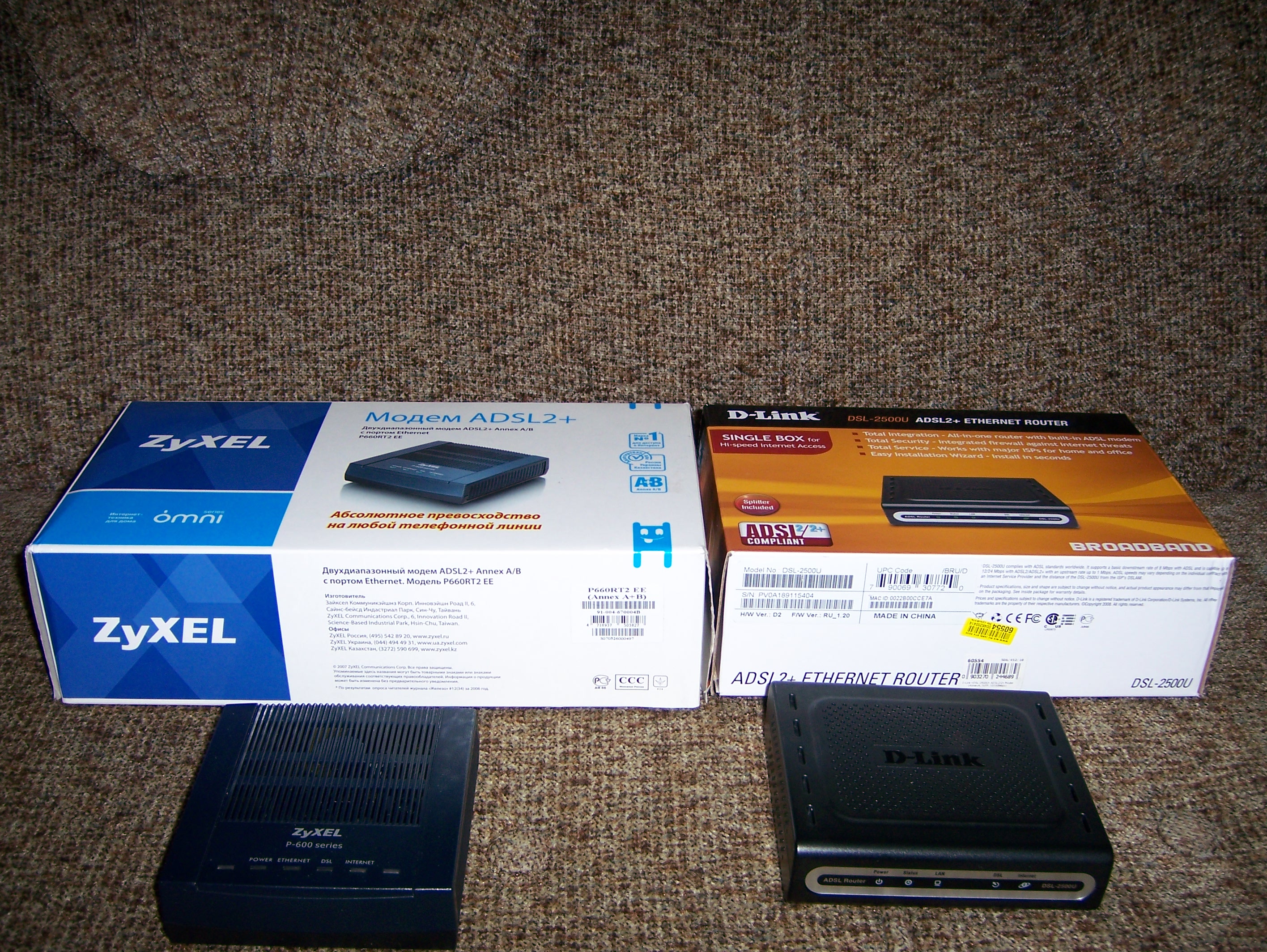

Здравствуйте, господа. Такое дело: есть два модема - ZyXEL P660 RT2 и D-Link 2500U. Первый прекрасно работает, не перегревается, но постоянно теряет соединение и потом долго(по 30 секунд в среднем) восстанавливает его. Есть возможность, но не факт, что началось это после подсоединения телефона параллельно - Русь 28. Уж больно навернутый аппарат, может влезать в неотводящуюся для него полосу. Ранее модем работал стабильно. Второй модем линию держит уверенно, теряет соединение редко и восстанавливает быстро(5-10 секунд в среднем). Но временами зависает. Бывает это после длительного использования - 6 и более часов. Симптомы при зависании самые разные: может отключится DNS или DHCP, может стабильно скачивать что-то, но не открывает ВЕБ-страницы, может полностью погаснуть и т.д. Мне думается связано это с перегревом. Сплиттер в порядке. Линия довольно длинная - около 2 км., но работает инет вполне терпимо. Из двух модемов нужно выбрать один. Вопрос, гспода: какой бы вы посоветовали модем и как попытаться устранить проблемы с ним связанные. Буду весьма признателен за ответы.

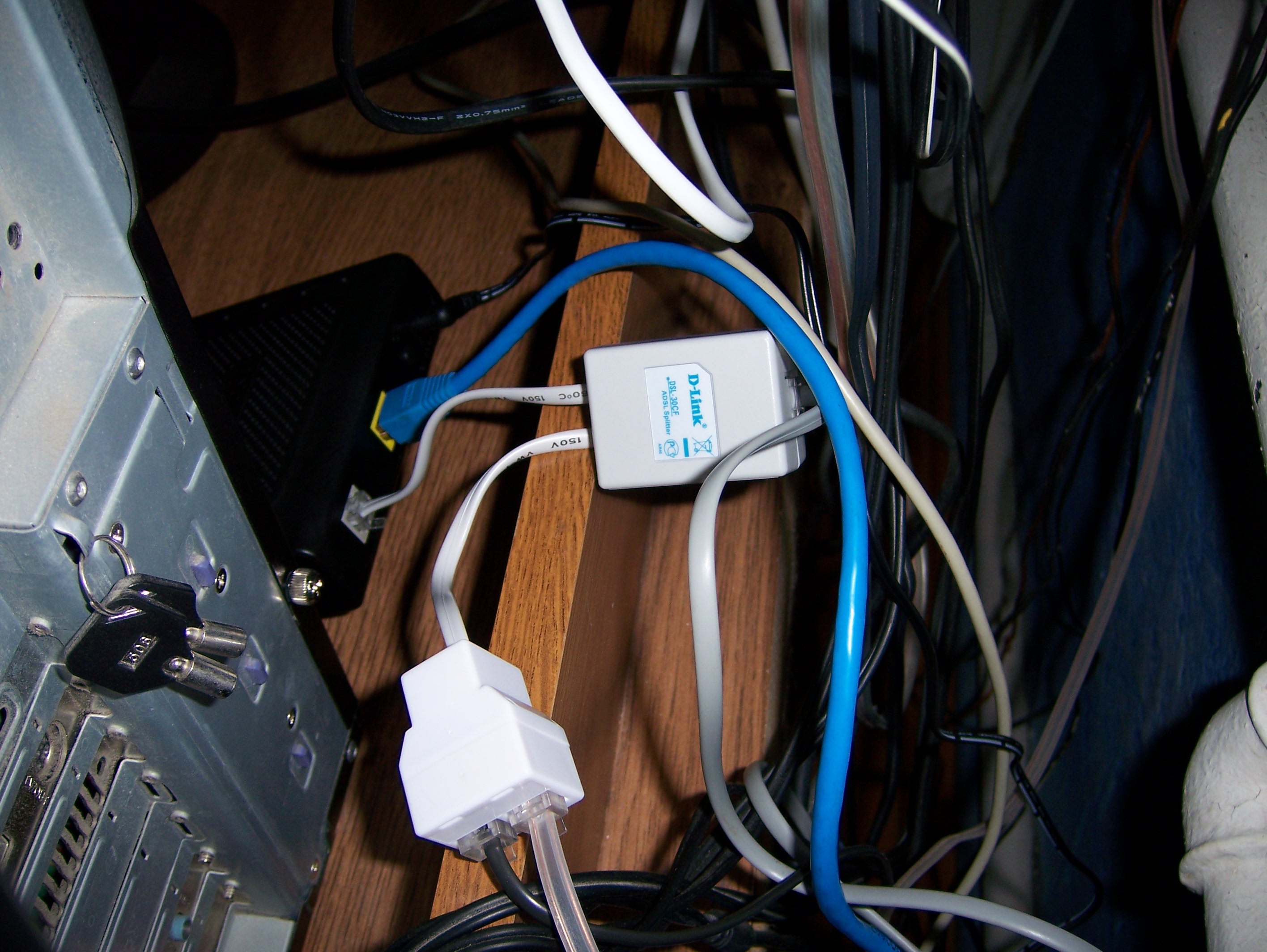

Сплиттер на пути линии стоит первым. За ним модем и телефон. Ранее в сплиттер был подключен простой радиотелефон. Потом я поставил разделитель и подключил еще дополнительно Русь 28, но разделитель, конечно же, уже после сплиттера. Странный симптом: если из разделителя вынуть кабель телефона Русь, то при обратном включении модем тут же теряет соединение, которое потом с успехом восстанавливается. Прошивки на модемах заводские, сам ничего не шил. На D-link RU_DSL-2500U_1.20_03262008. На модеме везде написано что он 2500U. Но по внешнему виду он 2500U/BRU/D, но может просто корпус новый. На ZyXEL прошивка DMT FwVer: 3.7.9.8_A_TC, HwVer: T14F7_3.0. А вот параметры линии это что такое и как узнать?

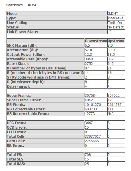

Не очень критично, по мне так он совсем не нужен. Но близкие привыкли уже к нему, да и что-то внутри говорит: "Просто вырубить аппарат не разобравшись в чем дело...это же не наш метод" Very Happy На линии ранее находился старый блокиратор, который уже лет 15 не использовался, но потом его демонтировали, т.к. с ним подключится к инету не выходило вовсе. Сам я из Белгорода, предоставляется ли такая услуга не знаю, я не интересовался. В принципе проблема перегрева D-link решается элементарно переносом оного на прохладный подоконник, но опять же: "...не наш метод." Но все же еще хотелось бы узнать: какой из этих двух модемов стоит выбрать? А параметры линии, я так понимаю, вот это:

С такими параметрами неудивительно, что D-Link так греется - посторонние устройства на участке, либо DSL работает по одному проводу. Блокиратор точно демонтировали, конденсатора нет в телефонной розетке?
Сложно сказать, какой модем выбрать в такой ситуации, наверное, тот, который работает стабильнее. Нужно устранять проблему на линии и лучше всего начать с прокладывания витой пары от щитка в подъезде до сплиттера и поиска лишних устройств.

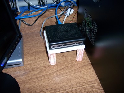

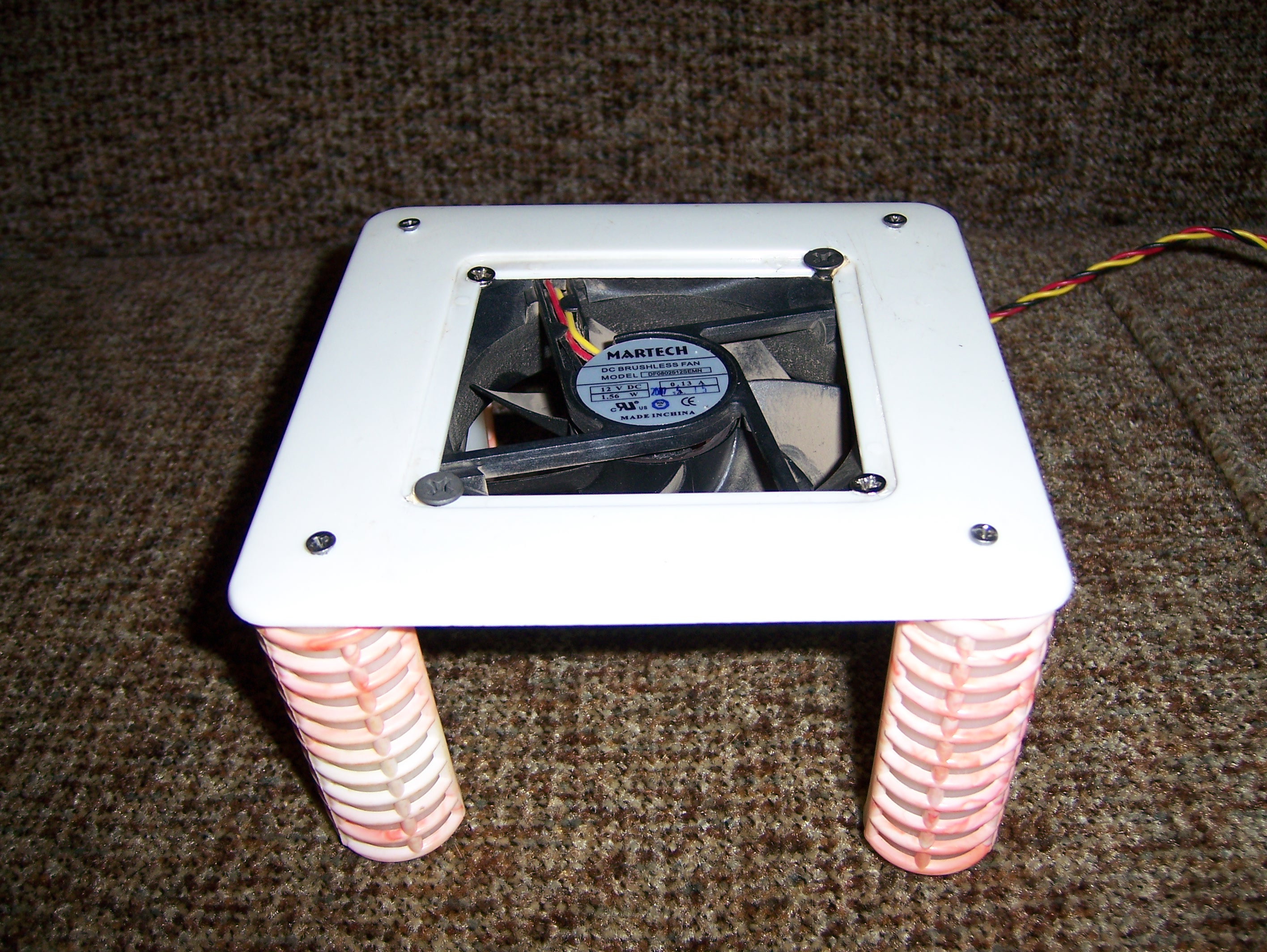

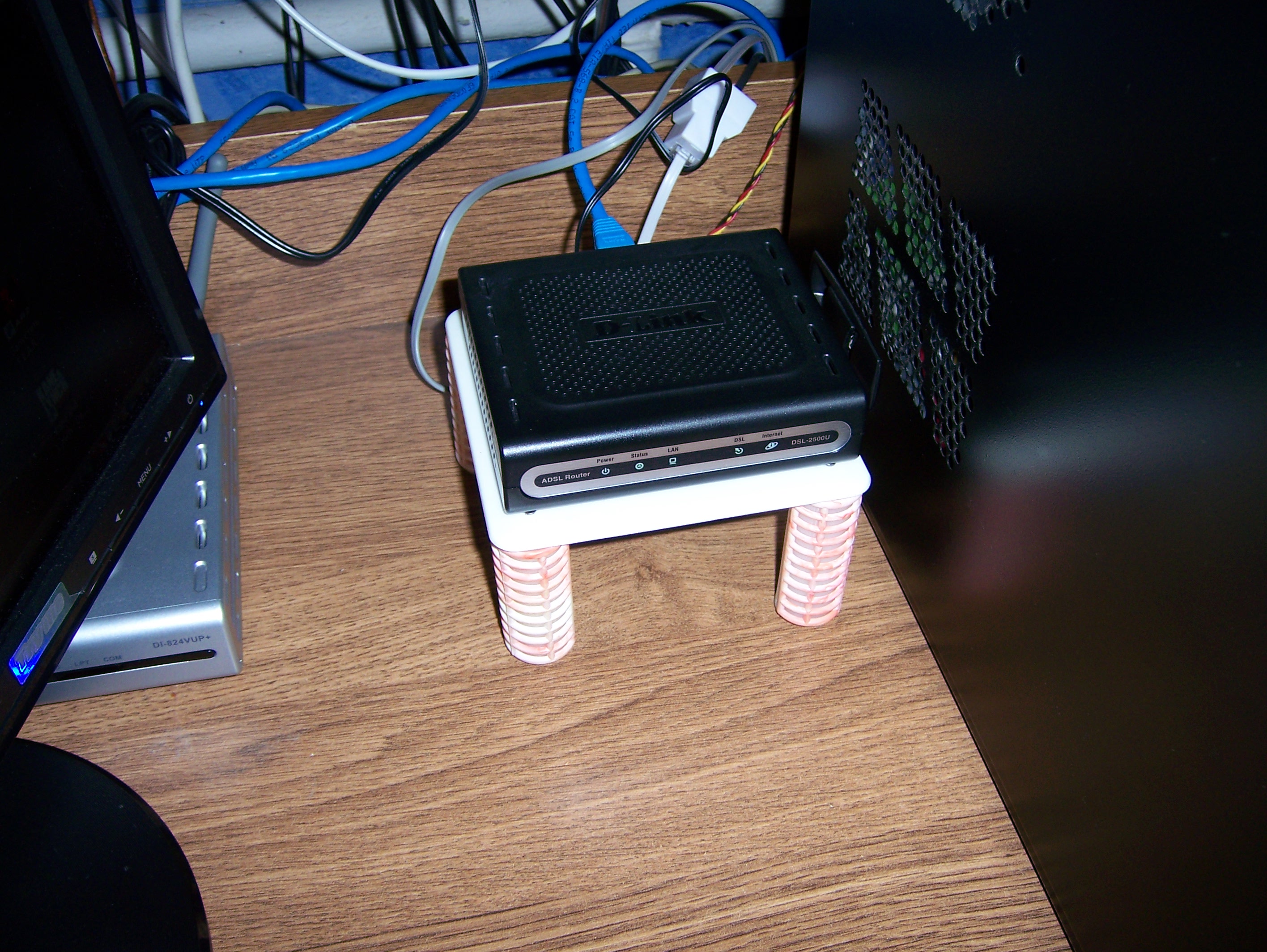

Вот, чтобы уберечь себя от модемного перегревания в будущем сделал такую штуку. Состав: 8 шурупов, 4 старых советских пластмассовых бигуди, 1 подкладка для розеток и выключателей, 1 восьмидесяти миллиметровый вентилятор (шнур удлинитель при необходимости). Простой и дешевый способ, может кому-нибудь будет полезен. Very Happy
