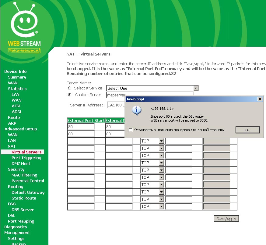

prohojiy
СообщениеДобавлено: Сб 10-10-09 : 11-48    Заголовок сообщения: Ответить с цитатой
Когда открываю 80-й порт на внутренний ip 192.168.1.2 (ip компа), пишут: since port 80 is used, the dsl router web server port will be moved to 8080. Я так понимаю это значит, что порт 80 занят.

СообщениеДобавлено: Сб 10-10-09 : 12-00    Заголовок сообщения: Ответить с цитатой
Порт 80-й прокинут,
морда модема уходит на 8080,
анонимайзеры что показывают?
Кем занят 80-й порт если не веб-сервером?
Добивайся того, чтобы проверки на
http://ip.dmob.ru/?page=checkport&action=go
проходили.
Картинки с модема приведи, где 80-й порт прокидываешь.

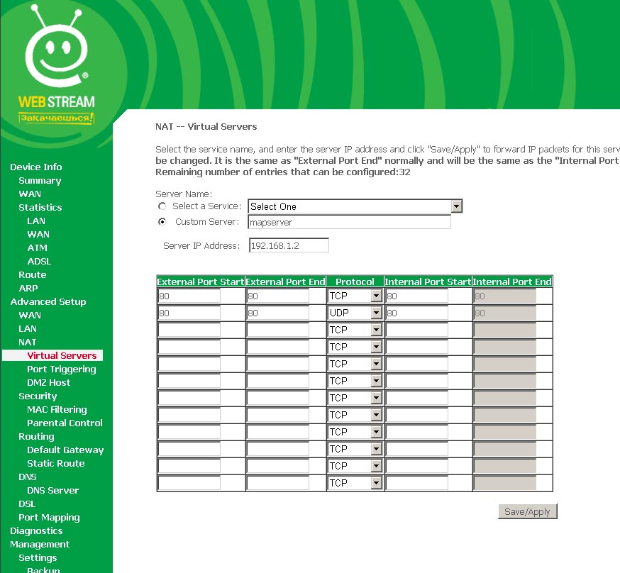

prohojiy
СообщениеДобавлено: Сб 10-10-09 : 12-31    Заголовок сообщения: Ответить с цитатой
картинки:
мож чо нитак делаю?
anabios
СообщениеДобавлено: Сб 10-10-09 : 12-57    Заголовок сообщения: Ответить с цитатой
не правильно пробросил порт
Aprelle
СообщениеДобавлено: Сб 10-10-09 : 13-13    Заголовок сообщения: Ответить с цитатой
Да вроде правильно.
У меня без 8080 прокинуто и без UDP.
UDP убери.
Тут похоже нужно разобраться с Select service/Custom server и конфликтом с web-сервером модема.
anabios
СообщениеДобавлено: Сб 10-10-09 : 13-18    Заголовок сообщения: Ответить с цитатой
Aprelle писал(а):
Да вроде правильно.
UDP убери.
Там же у него высвечивает, что порт 80 используется для веб морды модема, а для веб сервера используйте 8080. По другому не прокатит, проверенно Wink
