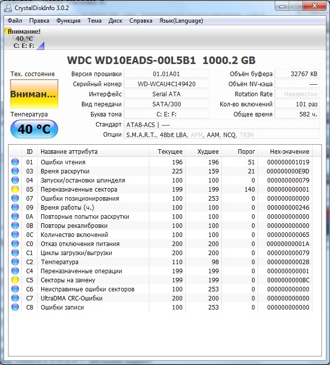

A_L_E_X
СообщениеДобавлено: Сб 10-10-09 : 01-07    Заголовок сообщения: Ответить с цитатой
Вот это?)

A_L_E_X
СообщениеДобавлено: Сб 10-10-09 : 01-11    Заголовок сообщения: Ответить с цитатой
Исправил =/

SergioNovoST
СообщениеДобавлено: Сб 10-10-09 : 01-23    Заголовок сообщения: Ответить с цитатой
A_L_E_X писал(а):
Вот это?)
Оно самое.
Нельзя сказать однозначно, готовится ли винт отправиться в утиль или проработает ещё несколько лет. Всего 1 переназначенный сектор, зато 1888 секторов на замену! И дофига >4000 ошибок чтения. Хотя... Для современных винтов такое кол-во ошибок является нормой.
Но 40 градусов - это однозначно высокая температура. Стоит подумать о вентеляции корпуса и отдельном кулере на винт.

SergioNovoST
СообщениеДобавлено: Сб 10-10-09 : 01-43    Заголовок сообщения: Ответить с цитатой
Он у тебя перегревается (хотя на работу не должно вилять)
Не должно, но влияет Smile
Винт сыпется тем быстрее, чем выше температура.
А современные, с высокой плотностью записи и при обычной. Вот:

A_L_E_X писал(а):
на процессоре и видеокарте
Ну без них никуда, это по умолчанию.
Здесь кулеры для винтов. Рекомендую Titan TTC-HD11 с одним "пропеллером", или Titan TTC-HD22 с двумя. Дёшево и эффективно. Проверено на практике - температура двух винтов с кулерами 29-32, одного без кулера - 33-38.
