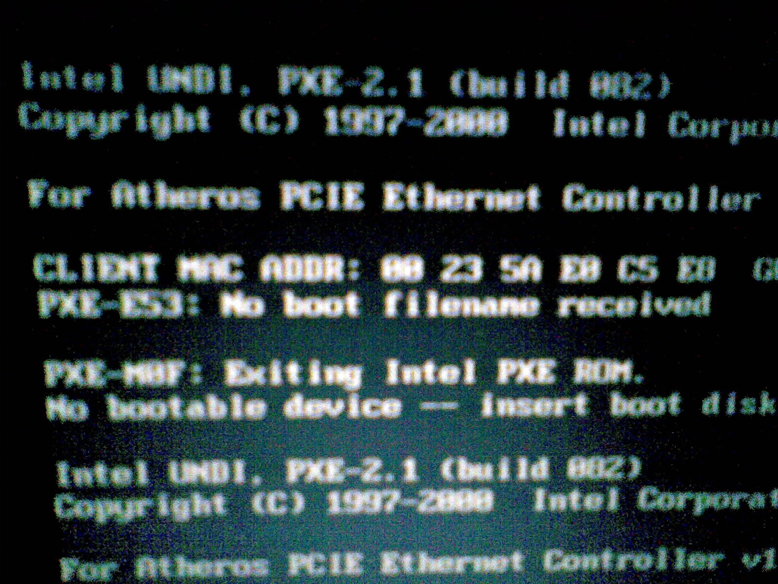

Итак... моя двухдневная история совсем уже меня подзамучила.
Итак, изначально был нетбук с WinXP. Потом на него был поставлен Moblin 2.0, и сразу снесён ввиду своей "бетовости". Дальше была поставлена Ubuntu 9.04. И тоже снесена из-за некоторых нюансов. Понадобилось мне поставить обратно XP. И тут началась карусель. После попытки восстановить винду со скрытого раздела (неудачной, ибо этой софтине асеровской нужна судя по всему установленная винда что её восстановить %)), был предпринят радикальный шаг. попытка форматнуть раздел в ntfs из под liveCD линукса, которая была более успешной. Раздел я вынес, но линуксовый Grub, как я понял, поставился в самое начало винта (т.е. в раздел в котором восстановление системы), и теперь он не работает. Все попытки создать нормальную загрузочную флешку чтоб поставить винду увенчались неудачей, ибо в линуксе с этим как то туговато. Пробовал Unetbootin, просто через "dd" и всякими другими путями. При записи дистра винды на флешку и попытки с него загрузиться я встречаю сообщение, дескать Missing operating system. и на этом всё. Раньше была ещё ошибка Grub "17", но после установки SuperBoot (прилагающегося к Unetbootin) эта ошибка пропала, ибо SuperBoot заменил Grub. Теперь короче всё упирается в Missing operating system.
help me
Вот. Много букв и сбивчиво, но может кто поможет. если что непонятно, я посню.
P.S. Бук - Acer AOD250
P.P.S. на ББ стоит Ubuntu 9.04. (из под виндов создать загрузочную флешку проще о_О)
И ещё забыл, когда я пробовал последний раз форматнуть весь винт из под liveCD, он его не увидел О_О. т.е. винта в редакторе разделов не было =\

СообщениеДобавлено: Сб 3-10-09 : 22-21    Заголовок сообщения: Ответить с цитатой
Так проблема встала за тем, что нет тачки с виндой ?
А просто с диска винду установить ?

эээ... на нетбуке нету привода) поэтому проблема встала в записи загрузочной флешки правильно) чтоб оно её поняло.

можно еще загрузиться по сети, но загрузочную флэш сделать проще.
дистрибутивов винды на флэшке в инете море, напр.
http://starfors.net/soft/19111-dva-distributiva-cdusb-cd-xp-pro-sp3-x86-usb.html

СообщениеДобавлено: Сб 3-10-09 : 23-32    Заголовок сообщения: Ответить с цитатой
Код:
2.Форматируем флешку, желательно в FAT16. Для формата используем проги Flah Memory Toolkit или HPUSBFW.
это с сайта... вот я и думаю чем подобным её под линём форматнуть. Unetbootin кривой какой то)
А вот про "по сети" можно поподробнее?)

Щас попробовал уже просто вытащить файлы из сборки винды под флэшку и она написала уже просто "This is not bootable disc". Щас попробую просто вытащить файлы из чистого дистра винды и как нить прикрутить руками загрузочный раздел к флешке о_О
А если под линём приделать к флешке флаг boot - это поможет? =)

А ISO Образ через Unetbootin записать на флэшку не пробовал ?
Под винду версия - проще некуда...выбрал образ - записал. UltraISO так же может. под винду еще есть flashboot

я был на флэшбуте) там всё под винду. А юнетбутином пробовал. Не грузится оно.

А так вообще - уверен, что ноут с флэшки может грузиться ?
Mad Rabbit
СообщениеДобавлено: Вс 4-10-09 : 00-35    Заголовок сообщения: Ответить с цитатой
Ну естессна)) Я ж не совсем ещё моск пропил)) Если не с флэшки, то только из пальца грузить его =)

бывает, что не грузит, или вообще специально так сделано
ну это крайний случай =)

Сходи к другому братцу Кролику, с виндой, да сделай флешку, шо за проблема.
Или сам загрузись с ливсд хп-шного(второй комп есть, видимо?с линём?)

только что час убил на попытки создать бутабельную флешку из-под Infr@ цд. чот никак вообще =\ там то места не хватит, то половина софта для создания флешки не работает =) Ап стену друже! Ап стену друже! Ап стену друже!

http://www.sotovik.ru/news/articles/windows-7-na-netbook-s-flashki.html
Вот прочитай, скачай утилиту, решись что же ты хочешь поставить и поставь уже наконец.
Утилита во вложении.

Код:
bootrec.exe /fixmbr
bootrec.exe /fixboot
ну и как бэ груб подохнет dance oop

Уже скачано. Под вайном не работает ессна.
ultrancux
Тже надо запустить винду, для чего мне надо её хотя бы поставить)

Вот теперь трындец... Пытался поставить уже убунту хоть... Она разделы на винте не видит. И я хз чо делать.
