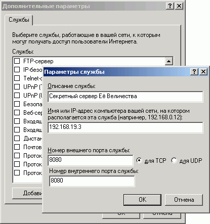

По стандартной: расшарить обычное сетевое соединение на компе для внутренней локальной сети - свойства сетевого подключения, дополнительно, общий доступ к инету и там же (кнопка параметры, добавить), либо в файерволле настроить проброс портов (в службах кнопка добавить). Это для XP.
Шара не будет доступна для левых пользователей извне, если выберешь локальную сеть. Аутентификации там скорее всего нет никакой, я ошибся - давно использовал.
Картинка ниже.
Если не получается - воспользуйся консолью netsh, например:
add portmapping local tcp 0.0.0.0 8080 192.168.19.3 8080
 Размер файла:  12.29 KB
 Просмотрено:  220 раз(а)

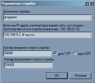

А в самом клиенте то какой порт проставлен? 50000?
СообщениеДобавлено: Ср 30-09-09 : 19-52    Заголовок сообщения: Ответить с цитатой
В смысле? Это просто для примера я скриншот сделал.
