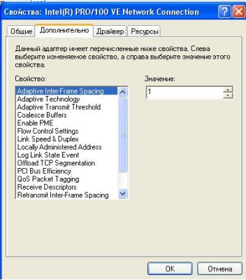

xsnx
СообщениеДобавлено: Вс 4-02-07 : 22-06    Заголовок сообщения: Ответить с цитатой
Kran писал(а):
xsnx
Посмотри настройки сетевухи для начала!
Где эти настройки ???
Здесь?
 Размер файла:  36.14 KB
 Просмотрено:  404 раз(а)
Kran
Главный Модератор
СообщениеДобавлено: Вс 4-02-07 : 23-37    Заголовок сообщения: Ответить с цитатой
xsnx
мдя они самые))
Что у вас в link speed&duplex написано?
xsnx
СообщениеДобавлено: Вс 4-02-07 : 23-46    Заголовок сообщения: Ответить с цитатой
Kran писал(а):
xsnx
Auto Detect
