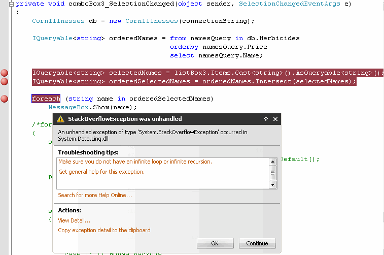

Не буду делать новую тему, ибо у меня хоть и немного другая проблема, но с той же программой в том же месте. Вобщем, вот код и генерируемое исключение после третьей точки останова (когда идёт перечисление foreach'ем и показ месидж бокса):
Перечисление идёт максимум по четырём элементам (у меня там просто нет больше - в предыдущих строках было получено пересечение множеств из четырёх и шести элементов, которое дало четыре элемента), после перечисления обработка события заканчивается (там дальше до конца функции всё закомментировано). ЧТО может вызвать переполение стека вызова функций?! Shocked
СообщениеДобавлено: Чт 1-10-09 : 14-31    Заголовок сообщения: Ответить с цитатой
Всё, обошёл эту штуку - решил другим путём. ))
...Но всё равно интересно, из-за чего там может быть это переполнение стека?
