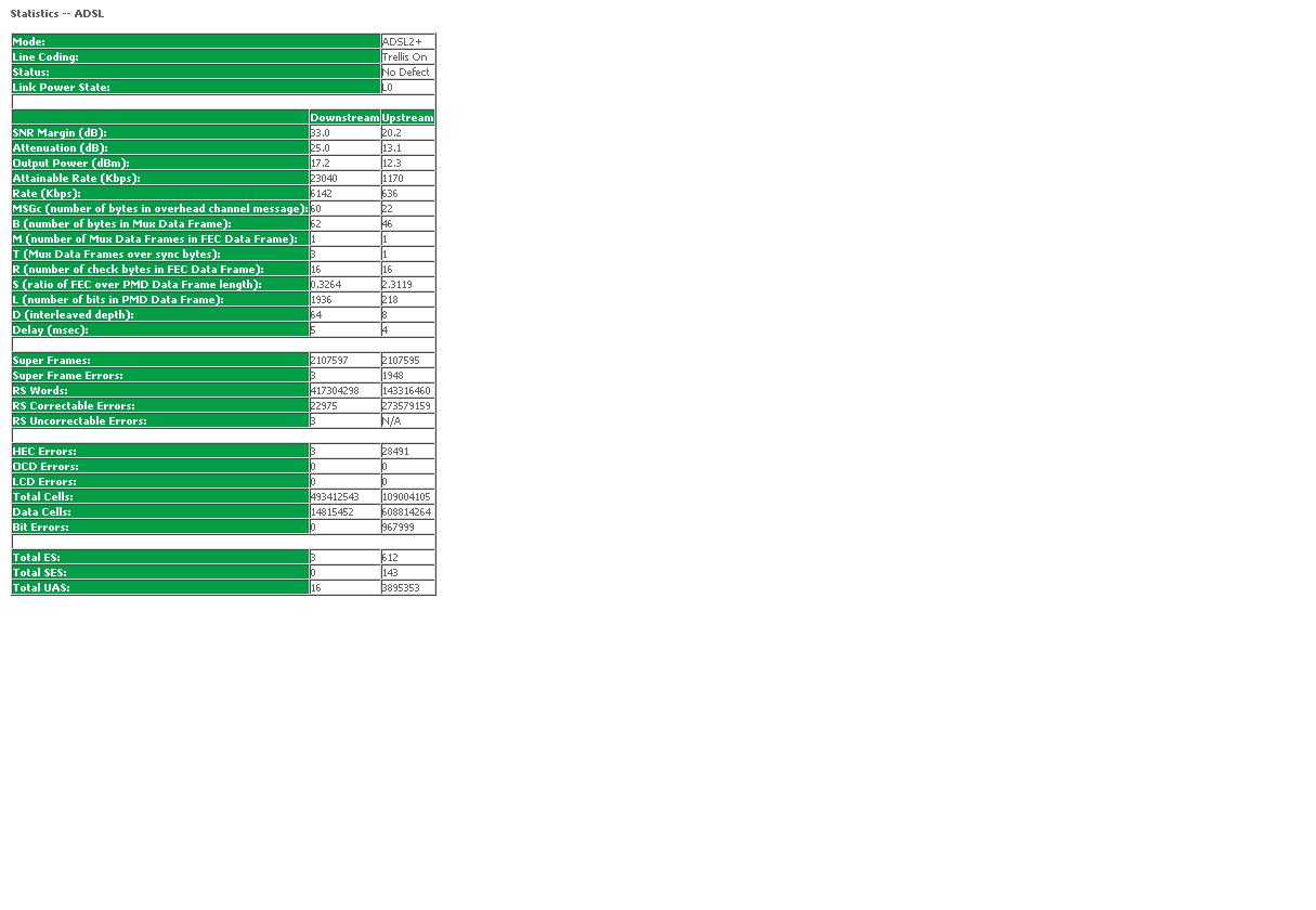

Сначала полные параметры линии (DSL Statistic) выложите, разумеется с полными данными о количестве ошибок и затухании сигнала. Если имеются обрывы линка, то о повышении можно забыть, до их устранения.

я же говорил, что обрывов нету, всё идеально, вот dsl statistic

Я с области,,, вот статистика.
Тест скорости внутрисети показывает 2,6.. Эт нормально???
Линия на троечку, походу имеет место коряво настроеное оборудование, вам ничего не мешает попросить повысить профиль, и если начнутся проблемы, позвонить и всё вернуть.
