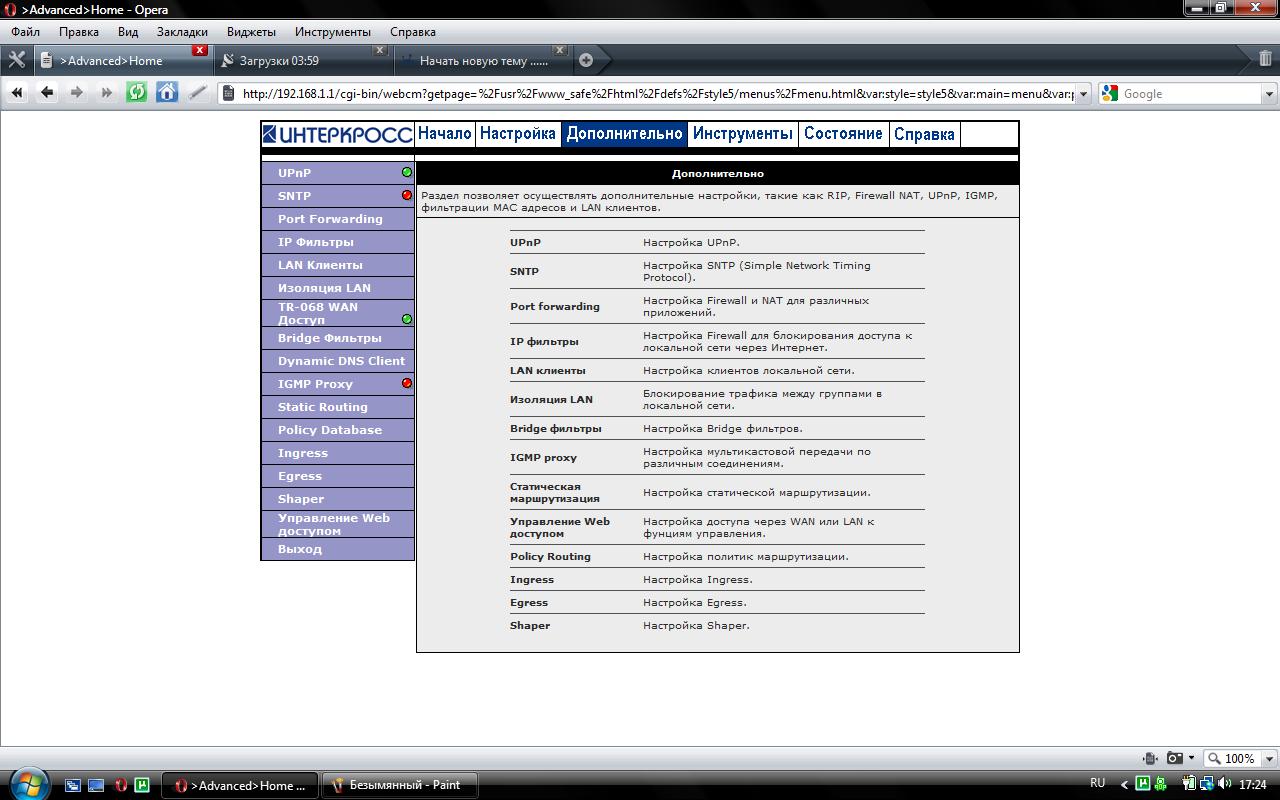

Постоянные обрывы связи, помогите какую прошивку выбрать. форум перелопатил так и не нашел точного объяснения что нужно поставить. и если можно просвятите как это граммотно сделать. спасибо.
скринки админки прилагается
 Размер файла:  132.17 KB
 Просмотрено:  416 раз(а)
