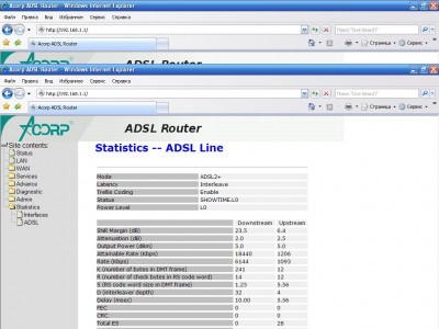

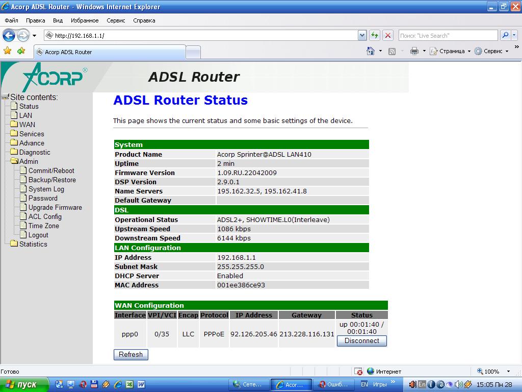

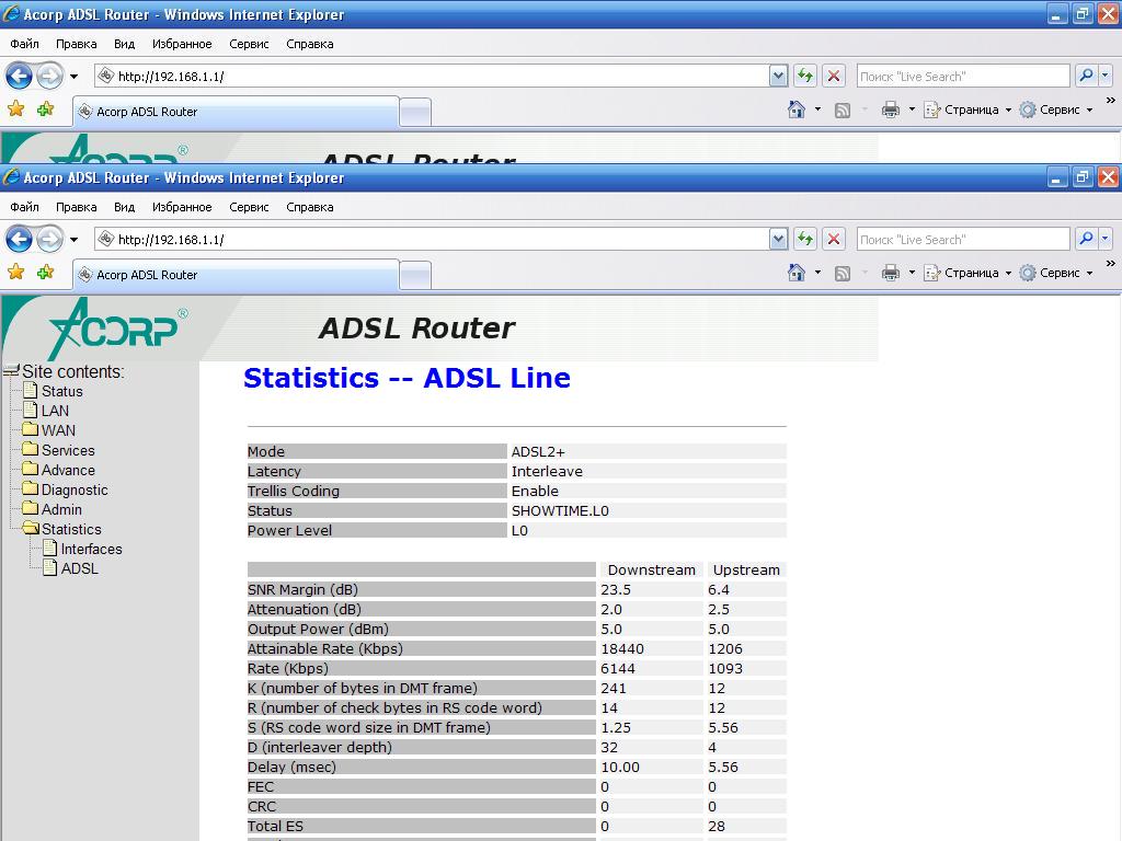

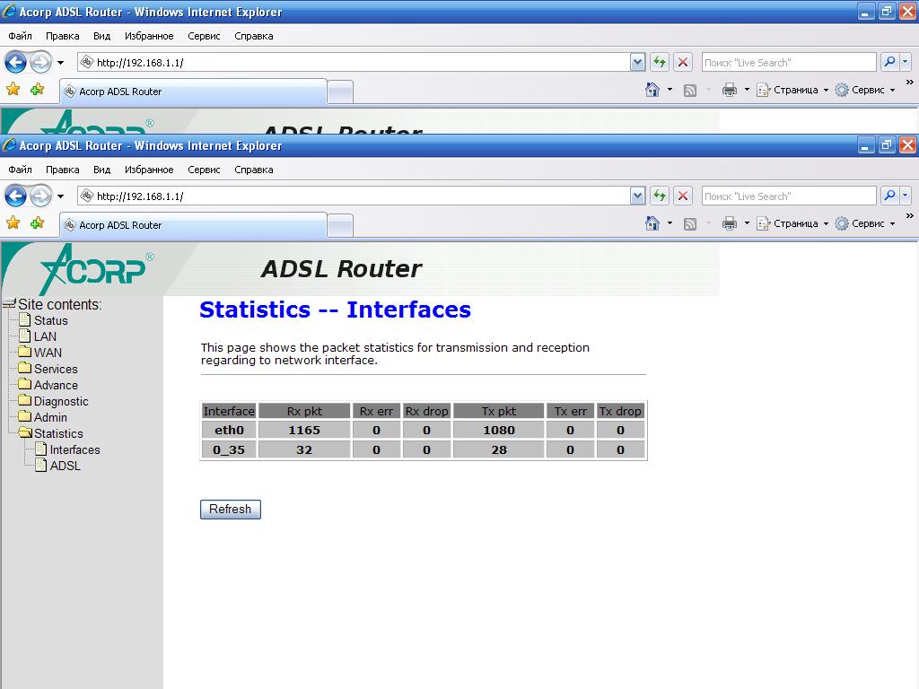

СообщениеДобавлено: Пн 28-09-09 : 15-22    Заголовок сообщения: Ответить с цитатой
rendy Был в командировке, сейчас приехал, опять модем этот на столе. Физический коннект есть. DNSы прописаны в сетевухе. Вот скриншоты с модема
 Размер файла:  116.27 KB
 Просмотрено:  931 раз(а)
 Размер файла:  94.2 KB
 Просмотрено:  773 раз(а)
 Размер файла:  125.22 KB
 Просмотрено:  875 раз(а)
