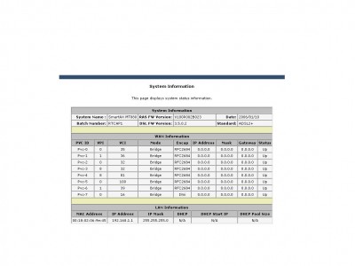

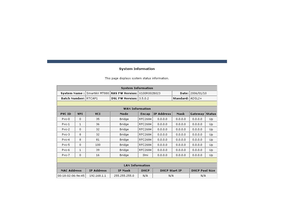

Добрый вечер у меня такая проблема у меня подключен твист через приставку и интернет на компе (модем Huawei MT-880 включен в свич d-link Des-1008D дальше на приставку и на комп) Теперь суть проблемы когда я включаю программу utorrent то на модеме пропадает Link и твист подвисает и интернета нет потом через минуту link появляется и я качаю на torrente и смотрю телевизор но это же не дело? Так же происходит с программой skype но это было всего один раз. Пожалуйста помогите разобраться. В приложениях скрин настроек моего модема. Заранее спасибо!

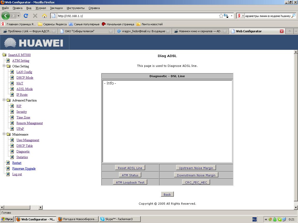

KeKc1992
СообщениеДобавлено: Сб 12-09-09 : 00-22    Заголовок сообщения: Ответить с цитатой
Это подойдёт?
 Размер файла:  109.43 KB
 Просмотрено:  379 раз(а)
ВЕТЕР
СообщениеДобавлено: Сб 12-09-09 : 07-56    Заголовок сообщения: Ответить с цитатой
Короче мне нужны числовые значения SNR margin и attenuation по Downstream.

rendy
СообщениеДобавлено: Сб 12-09-09 : 18-32    Заголовок сообщения: Ответить с цитатой
KeKc1992
1. Обнови прошивку модема http://www.adslclub.ru/upload/9da1abf0b2c4c6724699523954da5855 Настройки необходимо сбросить до и после перепрошивки.
2. Настрой на модеме только те PVC, которые необходимы, модем в режим роутера. Зачем сейчас настроены все 8 PVC, когда для услуги нужно лишь 2?
