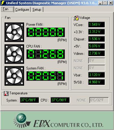

markers писал(а):
lset
Видимо смотришь не туда и/или неисправен термодатчик.
Вроде туда смотрю, т.к. если начинаешь обдувать радиатор, то температура падает... хотя где установлек термодатчик - понятия не имею, вроде у NF4 собственного нет, поэтому скорее всего где-то на плате... и чего он мониторит неизвестно.
Вот на пикчерсе температура, сейчас чип обдувается корпусным вентилятором на заниженных оборотах:
 Размер файла:  44.24 KB
 Просмотрено:  369 раз(а)
lset
СообщениеДобавлено: Чт 1-02-07 : 14-26    Заголовок сообщения: Ответить с цитатой
если не обдувать, то пишет: System - 42C
markers
Главный Модератор
СообщениеДобавлено: Чт 1-02-07 : 14-45    Заголовок сообщения: Ответить с цитатой
lset
System оноже AUX неасколько я понял в своё время, это температура воздуха в корпусе
gluk
СообщениеДобавлено: Пт 2-02-07 : 13-06    Заголовок сообщения: Ответить с цитатой
markers прав. Во всяком случае у линейки мат плат Epox на NForce4 2 датчика: температура воздуха в корпусе (расположен где-то внизу матери) и температура проца. Причем последний у меня показывает что угодно, только не температуру CPU. В простое показывает, скажем, 36 градусов, а только даешь ему нагрузку, втечении 2 секунд температура скачком меняется до 46 градусов и дальше плавно увеличивается. Smile Вот так.
