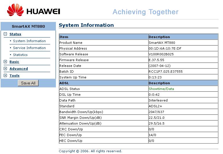

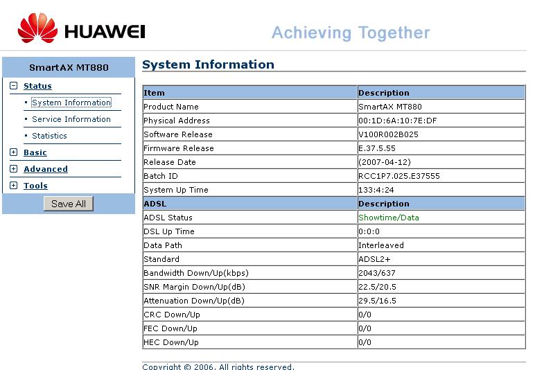

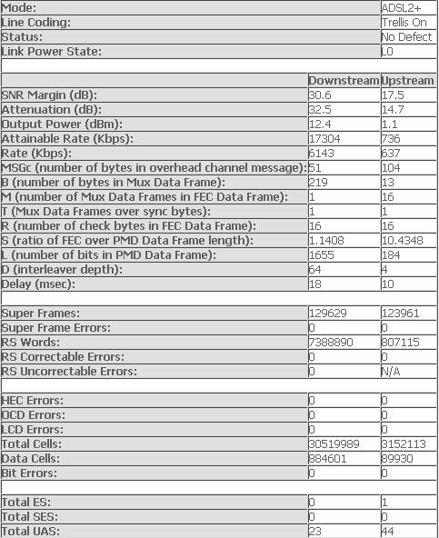

help me Начну издалека. Линк пропадать начал еще в том году и до сих пор периодически пропадает. Бывает что за неделю всего 3-5 дисконнектов замечу, а бывает что несколько суток подряд каждые 20 секунд (например вот сейчас, пока печатаю). Покурил форумы, вижу-проблема распространенная. Звонил в техподдержку, толком ничего сказать не могут. Посоветовали провод от сплиттера до модема поменять (шибко длинный он у меня, аж 10 метров). Сходил, купил, воткнул - результат нулевой. Звоню опять, советуют попробовать напрямую подключить, без сплиттера, отрубив телефон. Очень злой! Епрст, попробовал-без толку. Спрашивается, а че бы сразу не сказать, или 100 рублей-не деньги?! (за провод... ну для меня деньги, я бедный голодный студент) Вобщем результатов никаких. Нервы мои на пределе, осень грозит суицидом Very Happy Если подытожить-у меня с технической стороны все в норме вроде, модем новый, молнией в него не било, провода новые, сплиттер в поряде. Настраивал модем по официальной инструкции с adslclub, порты промапил... И еще нюанс, чаще (как мне кажется) линк пропадает когда грузится "тяжелая" страничка, видео например или просто страница. А когда инет в "режиме ожидания", то бишь ничего активно не пользуешь, линк держится дольше... но это так, возможно суеверия и галлюцинации порожденный воспаленным сознанием. Теперь конкретика.
1) Тип подключения мост или роутер воспринимается "как есть" или можно поменять (если да то как?) Разумеется, какой в моем случае лучше?
2) Маппинг портов-штука только для p2p сетей, или впринципе пригодится? (я dc++ не юзаю, ибо скорость там моментально с 512кб/с падает до 1кб/с. Посему юзаю торрентс.ру ибо там стабильно 100+кб/с)
3) Нужна ли (и где взять её) прошивка Хуавеевская поновей. На офф сайте, шлют в лес ибо физлиц не обслуживают.
4) Как узнать какой там у меня аннекс и моделька модема. Написано просто MT880
Прилагаю скриншоты, дабы понятнее было чё каво.
ЗЫ Простите что столько воды, но я иначе не умею.
ЗЗЫ Завтра мастера обещали прислать... Надеюсь, встану с той ноги и буду дружелюбен....

С первого взгляда, похоже на физический разрыв(проверить проводку от щитка до модема ещё раз, и щиток тоже бы не мешало) но поскольку линк падает при нагрузке на сеть, появ-ся подозрения на - неисправность АТС, неисправность модема, неисправность проводки вне помещения.
Область? Воздушка присутствует? Скрутки? Места соединений, коннекторы, для исключения возможных причин, это всё нужно проверить или заменить.

Воздушки нет. Скруток нет. От щитка до сплиттера витая пара, от сплиттера до модема Rj, обжато всё качественно. Модем фунициклирует нормально вроде, ничего с ним плохого не приключалось (хотя соблазн выместить злось на эту беленькую коробочку был, и не слабый Very Happy ) Со сплиттером тоже все норм, тк тестил подключение напрямую, без сплиттера. Настроено соединение роутером. Судя по attenuetion, SNR итд (что видно на вложенных картинках) линия телефонная в поряде для моего Тарифа Webstream Трасса 1024 (физ. лица) ///или мне кажется?*///

Если бы проблема была с именно показателями линии, то это бы отображалось на показаниях тогоже легендарного затухания сигнала, а оно в данном случае впорядке, да и профиль по фирменному зарезан, нужно попробовать одолжить гденибудь другой модем и протестировать, также у мастера должен быть спец. девайс, он должен будет определить в чём а точнее где проблема.

С подбора профиля и следовало начинать. Зарезанная скорость и красивые значения SNR Margin - это хорошо, но далеко не всегда гарантирует стабильность. В данном случае все проблемы и начались, судя по всему, после зарезания профиля.

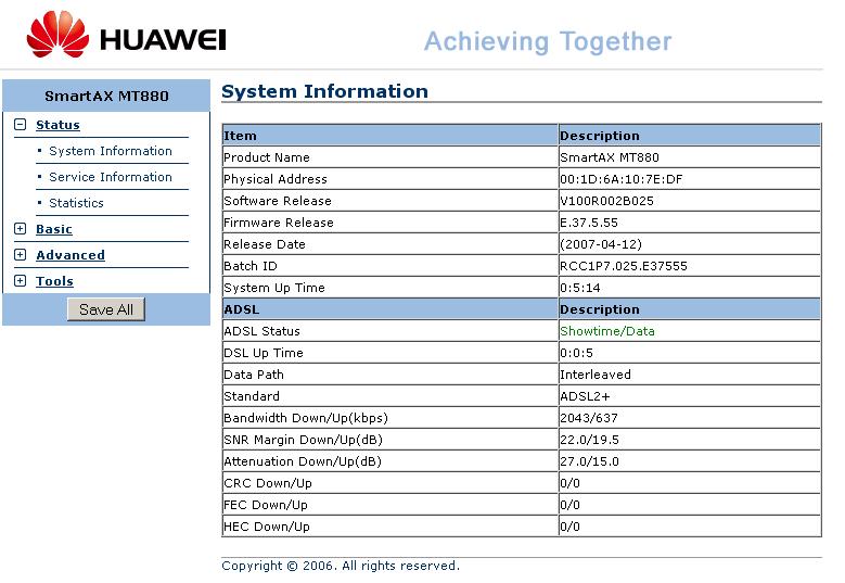

СообщениеДобавлено: Пт 4-09-09 : 15-07    Заголовок сообщения: Ответить с цитатой
а щас как зарезан? ))
нормал?

СообщениеДобавлено: Пт 4-09-09 : 16-00    Заголовок сообщения: Ответить с цитатой
нормал?
Все зависит от текущего тарифного плана, от того, все устраивает тебя или нет. Если пользуешься торрентами и важна отдача, включай в модеме Annex M и проси техподдержку выставить соответствующий профиль. Если все устраивает, отдача не важна, входящая скорость на внутрисеть устраивает и соответствует текущему тарифному плану, то ничего менять не нужно.
