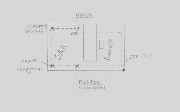

Нашел решение проблемы.Собака зарылась в качестве линии в хате, а не от щитка подъездного до коробки АТС, хотя и там лапша весит.Мысль о том что кабель (5м за 30р), который я купил, чтоб подсоединить модем к телефону в зале к , оказался китайским фуфлом, возникла у меня, когда я подключил Приставку ТВИСТ и Модем у себя в комнате.Щас покажу на рисунке.Твист на новом модеме в комнате работал отлично, т.к кабель был цельный,без скруток и хорошего качества.Поэтому, как написано сдесь http://inter.csnsk.ru/Index1.html проверяйте качество внутренней линии перед вызовом мастера. Wink
