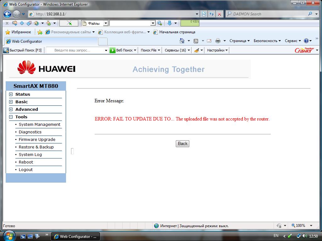

Постоянные обрывы связи,кароче глючит капитально!
Пробовал D-Link прошивку ставить не получилось(может не та)
Посоветуйте пожалуйста в что и чем можно прошить(если можно то ссылку на прошку.)

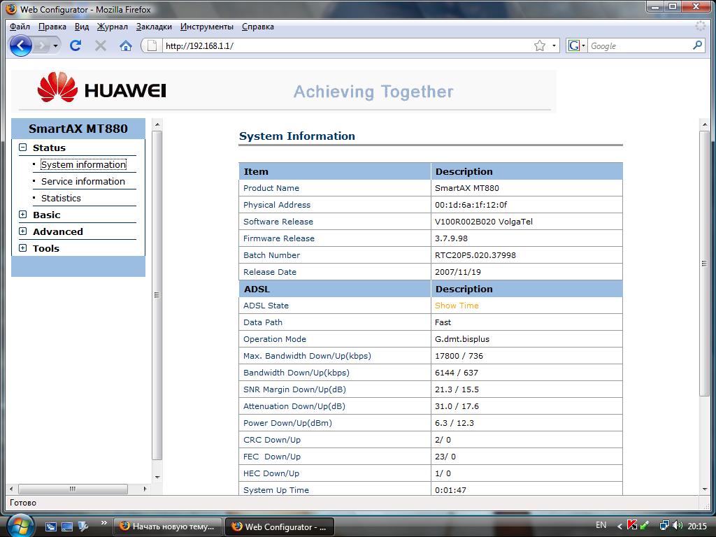

Нельзя такие эксперименты устраивать, иначе совсем с девайсом распрощаетесь. У меня МТ880 как раз и дважды приходилось менять микропрограмму. Но не потому, что что-то сбоило, - просто попалась новее, вот и залил. Субъективно ничего не изменилось - и со старыми версиями нормально работал. И вот ещё что важно, нужно знать, какая версия у вас установлена сейчас, чтобы загружать обновление именно к ней. Дело в том, что встречаются разные модификации, хотя внешне коробочки совершенно одинаково выглядят. Напишите, какая у вас Firmware.

Firmware Release 3.7.9.98 -Вы про это?
Наверху скрин с прошивкой каторая в данный момент.
Штук 10 для D-Link пытался залить-нихрена!

Deza
Какие прошивки от D-Link? Данный модем совершенно на другом наборе логики и прошивки от D-Link, если зальются, убьют модем 100%, восстановить в домашних условиях будет очень сложно. Более того, для альтернативной перепрошивки нужна не только программная совместимость, но и совместимая структура прошивки (загрузчик и т.п.).

Вопрос такой: отключить режим FAST у провайдера с целью уменьшения количества разрывов Вы не пытались?

rendy
Нет не пытался,так как незнаю что это.У меня есть 2 модема Huawei,и оба не стабильно работают.
А Интеркросс прошитый в Acorp работает на ура,вот я и хочу востановить эти модемы!

Deza
Позвоните в техподдержку провайдера и выставите профайл interleaved, желательно adapt_at_runtime (Dynamic RA).
Trendchip с профилями FAST adapt_at_startup не дружит (возможно, что-то не так с совместимостью алгоритмов bitswap в этом режиме), не спасает даже и INP.
