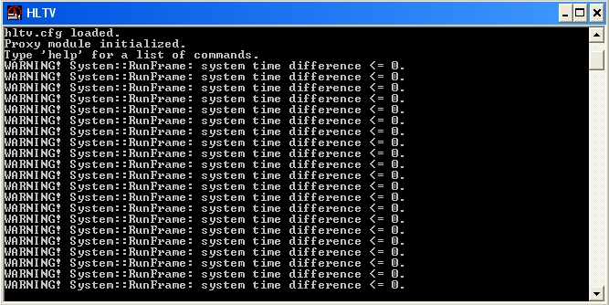

Короче с hltv творится какая то фигня. Я запускаю его, сначало всё нормально, через секунды 3 начинают друг за другом идти строки WARNING! System::RunFrame: system time difference <= 0. Ну да ладно. Конектится всё к серверу норм. Но демки пишутся криво. Записав демку я начал её просматривать, сначало всё норм, но через минуту демка возвращяется назад на минуту, и всё сначало, и так всю демку. Её можно смотреть до бесконечности - время всё возвращяется обратно. Подскажите как починить hltv. Гугл не оправдал мои ожидания.

На одном англоязычном форуме подробно описывалась это проблема, увы адрес не помню.
Из своих знаний могу добавить:
1) Как пишеш демку? connect serv ip, record demo№3?
2) Система случем не AMD?
Восновном эта трабла связана либо со сценариями hltv, либо с процессорами AMD (многоядерными) если так то возможно только настраивать оптимизатор процесса типа RDTSC.
Также можно попробовать сменить версию hltv или протестировать на другом сервере.

Спс что ответил. Я уже разобрался. Да ты прав, это из-за AMD. Просто надо отключать одно ядро для процесса hltv - и всё норм.
