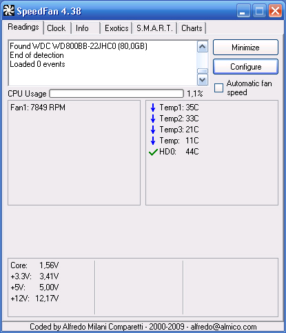

у меня главное окно выглядит так:
То,что кулер молотит на 7849 обротов,эт понятно,но вот как уменьшить?
Вкладка: Конфигурация-Скорость=пустая

CTPEJIOK
СообщениеДобавлено: Чт 6-08-09 : 00-00    Заголовок сообщения: Ответить с цитатой
SergFL2
в Биосе включено управление вентом?

sog
СообщениеДобавлено: Чт 6-08-09 : 00-03    Заголовок сообщения: Ответить с цитатой
на вкладке configure/speed можно задать % мин скорости вращения и максимальной. например, макс. возм. скорость ветниля у тебя 10 тыс.
поставив 40% и 60 % получаем скорость вращения вентиля 4 тыс-6 тыс.
Это к примеру. Макс. скорость в % ставь так, что-бы темп. проца при макс. нагрузках не превысила максимальной. потести часок и прибавь процентов 5-10.

нету там,в Биосе,даже намёка на вкл. регулировки колва оборотов кулера проца...
Лучше вот что:
На кулер проца идёт три провода-чёрный,красный,жёлтый.
Какой провод обрезать или что сделать,чтоб на кулер не 12 вольт шло,а пять? Или может какой другой способ есть уменьшить напругу на кулере?
CTPEJIOK
СообщениеДобавлено: Чт 6-08-09 : 00-17    Заголовок сообщения: Ответить с цитатой
SergFL2
если 3 провода, то обороты ты не изменишь

SergFL2
СообщениеДобавлено: Чт 6-08-09 : 00-23    Заголовок сообщения: Ответить с цитатой
зы температуру диска снижай скорее Wink
Я ж написал-на вкладке Speed у меня пусто.

sog
СообщениеДобавлено: Чт 6-08-09 : 11-07    Заголовок сообщения: Ответить с цитатой
SergFL2 писал(а):
ну написал. после того , как
с 3-мя проводками - лезь в биос. В пункте регулировки выбирай регулировку по вольтам(3 провода), а не по частоте(4 провода). Часто эта настройка скрыта и входить нужно через опред. комб. клавиш

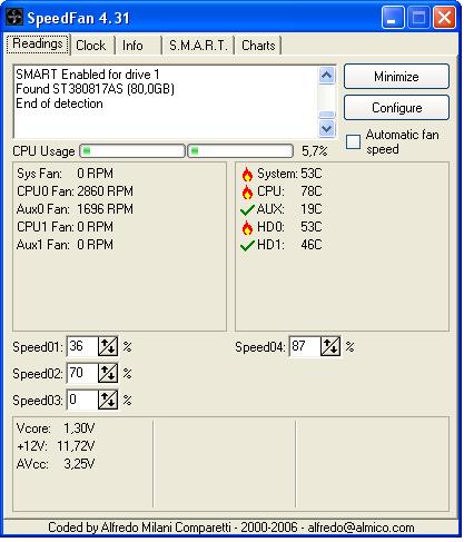

crazy70
СообщениеДобавлено: Чт 6-08-09 : 17-15    Заголовок сообщения: Ответить с цитатой
Юзаю версию 4.31, всё нормально. А главное понятно.
CTPEJIOK
СообщениеДобавлено: Чт 6-08-09 : 17-30    Заголовок сообщения: Ответить с цитатой
crazy70
ничего у тебя температуры. Или эт не твой скрин?
