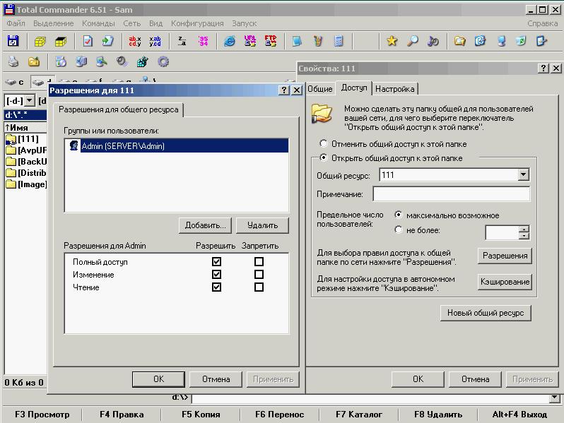

lset
СообщениеДобавлено: Сб 27-01-07 : 22-49    Заголовок сообщения: Ответить с цитатой
perf писал(а):
Если опишешь подробно, что ты уже сделал, какие совершаешь действия и какие при этом получаешь результаты и ошибки - подскажу.

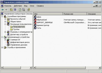

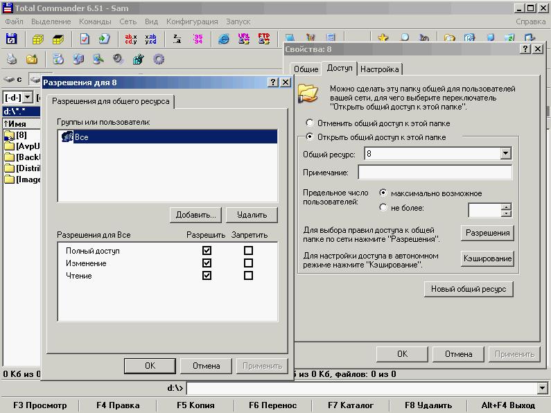

Папка неважно где, хоть на NTFS хоть на FAT - результат один.
Вот что сделано:
 Размер файла:  84.75 KB
 Просмотрено:  446 раз(а)

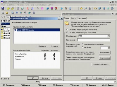

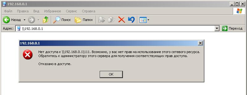

lset
СообщениеДобавлено: Сб 27-01-07 : 22-50    Заголовок сообщения: Ответить с цитатой
А вот результат -
 Размер файла:  36.06 KB
 Просмотрено:  420 раз(а)

lset
СообщениеДобавлено: Сб 27-01-07 : 22-59    Заголовок сообщения: Ответить с цитатой
Если делаешь так, то заходит без проблем -
 Размер файла:  85.41 KB
 Просмотрено:  386 раз(а)

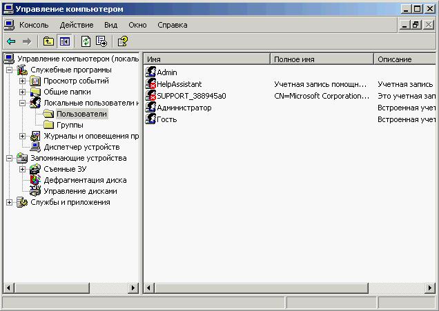

lset
СообщениеДобавлено: Сб 27-01-07 : 23-01    Заголовок сообщения: Ответить с цитатой
И еще не очень понятно, что значит "создайте сетевых пользователей"... там про сетевых никаких упоминаний нет, там просто пользователи и группы.
 Размер файла:  50.15 KB
 Просмотрено:  413 раз(а)

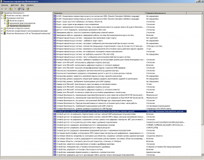

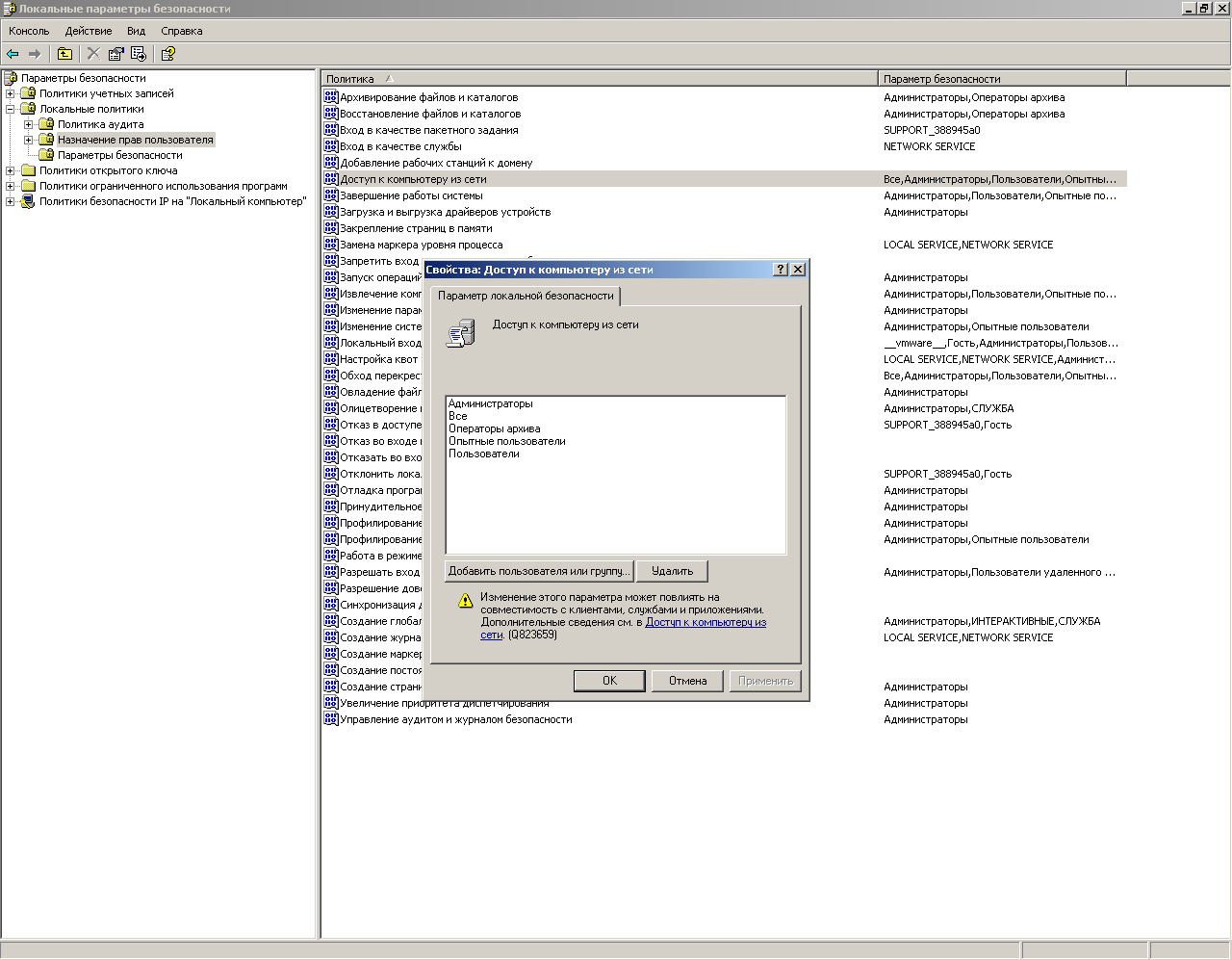

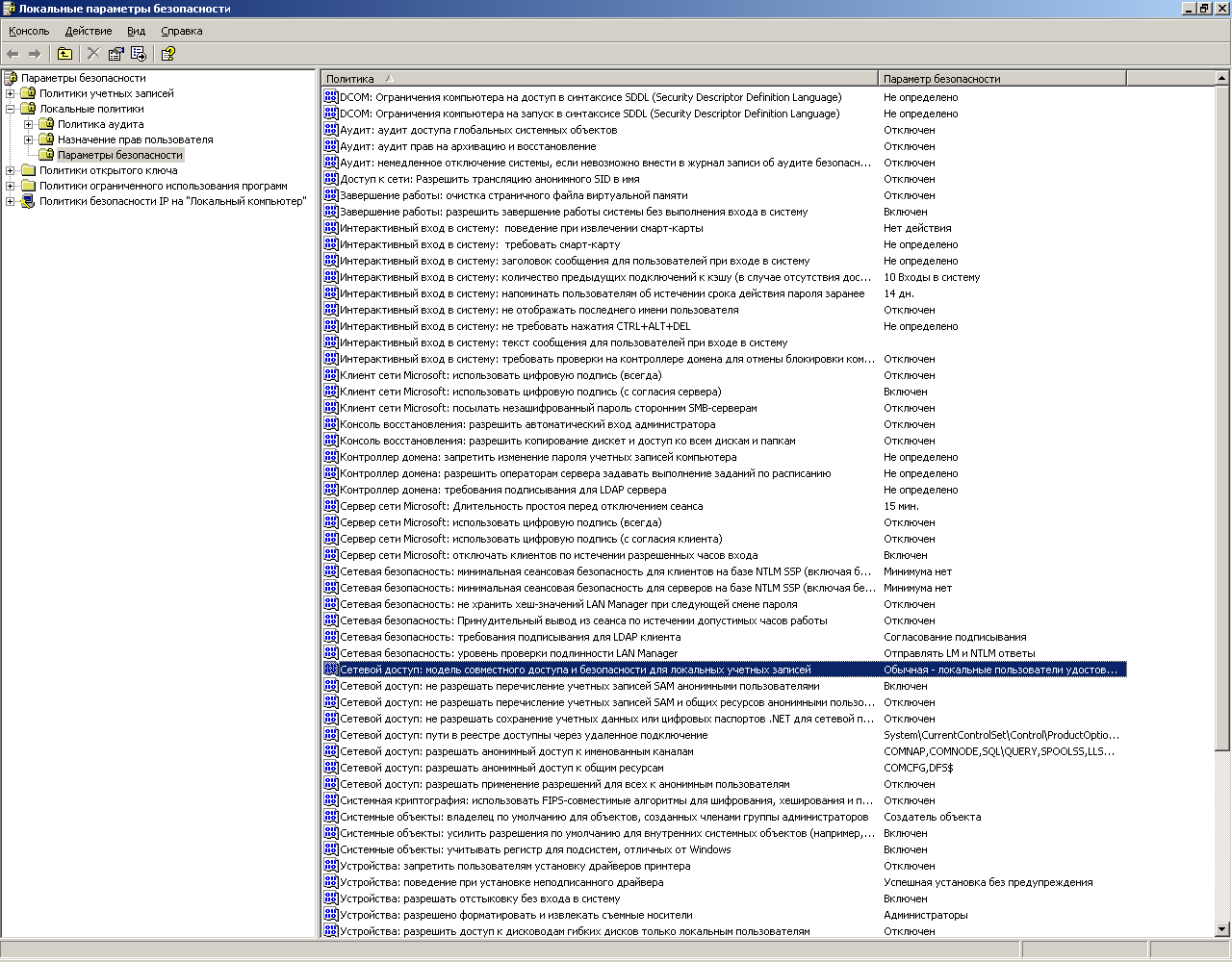

perf
СообщениеДобавлено: Сб 27-01-07 : 23-07    Заголовок сообщения: Ответить с цитатой
lset
нужно посмотреть локальную политику безопасности.
пуск -> выполнить, secpol.msc
для начала такие параметры (см. скриншоты)
на secpol.png выделенный пункт должен иметь значение "обычная", по умолчанию там стоит "гостевая".
 Размер файла:  68.67 KB
 Просмотрено:  418 раз(а)
 Размер файла:  91.59 KB
 Просмотрено:  440 раз(а)
lset
СообщениеДобавлено: Сб 27-01-07 : 23-18    Заголовок сообщения: Ответить с цитатой
Все именно так как на картинках.
perf
СообщениеДобавлено: Вс 28-01-07 : 01-48    Заголовок сообщения: Ответить с цитатой
Нет доступа к \\192.168.0.1\111
а когда ты просто набираешь \\192.168.0.1 пускает?
список расшареных ресурсов компа показывает?
lset
СообщениеДобавлено: Вс 28-01-07 : 02-25    Заголовок сообщения: Ответить с цитатой
пускает.... показывает...
