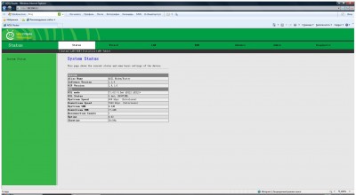

СообщениеДобавлено: Вт 21-07-09 : 14-57    Заголовок сообщения: Интеркросс E (один вопросик помогите пожалуйста) Ответить с цитатой
Alias Name ADSL Modem/Router
Software Version 1.3.9
DSP Version 2.8.1.6
DSL mode T1.413 G.Dmt ADSL2 ADSL2+
DSL Status ADSL2+, SHOWTIME.L0
Upstream Speed 730 kbps (Interleave)
Downstream Speed 7877 kbps (Interleave)
Upstream SNR 6.1dB
Downstream SNR 7.6dB
Reconnection Counts 1
Uptime 53 min
Showtime 20 min
У меня скорость безлим на 512 килобит , то что отмечено красным (Interleave) у некоторых я читал вместо этого стоит Fast , скажите разница есть между ними для анлима если есть , то как сменить?
Прошу Вас!!!

СообщениеДобавлено: Вт 21-07-09 : 15-04    Заголовок сообщения: Ответить с цитатой
По скорости разницы нету абсолютно. По пингу профиль Fast лучше, но если в сетевые игрушки не играешь-оставь все как есть
PILOT
Матёрый
есть, батюшка, пинг меньше на 10-30 мс
Padre писал(а):
то как сменить?
062
Но на Вашей линии я бы не советовал.
Хотя если попросить 6140/640 может и fast будет работать без разрывов.
Padre
СообщениеДобавлено: Вт 21-07-09 : 15-11    Заголовок сообщения: Ответить с цитатой
Спасибо за совет в игры я не играю так то, просто интересовало само устройство )) Благодарю спасибо!

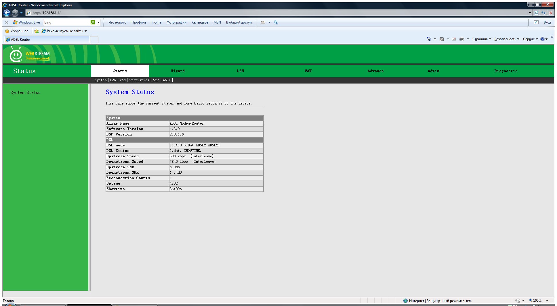

СообщениеДобавлено: Чт 20-08-09 : 17-43    Заголовок сообщения: Ответить с цитатой
скажите пожалуйста как сменить профиль на fast и можно это сделать если я из красноярска.просто играю в сетевые игры и пинг большой
 Размер файла:  179.17 KB
 Просмотрено:  479 раз(а)
ВЕТЕР
СообщениеДобавлено: Чт 20-08-09 : 18-45    Заголовок сообщения: Ответить с цитатой
Обратиться в техподдержку.
verccety
СообщениеДобавлено: Пт 21-08-09 : 08-13    Заголовок сообщения: Ответить с цитатой
обращался ,но они вообще меня не поняли
ВЕТЕР
СообщениеДобавлено: Пт 21-08-09 : 09-30    Заголовок сообщения: Ответить с цитатой
verccety
Ну значит по русски надо обеснять, больше как крому техподдержки ты никак не измениш.
verccety
СообщениеДобавлено: Вс 30-08-09 : 16-12    Заголовок сообщения: Ответить с цитатой
скажите примерно как им сказать
