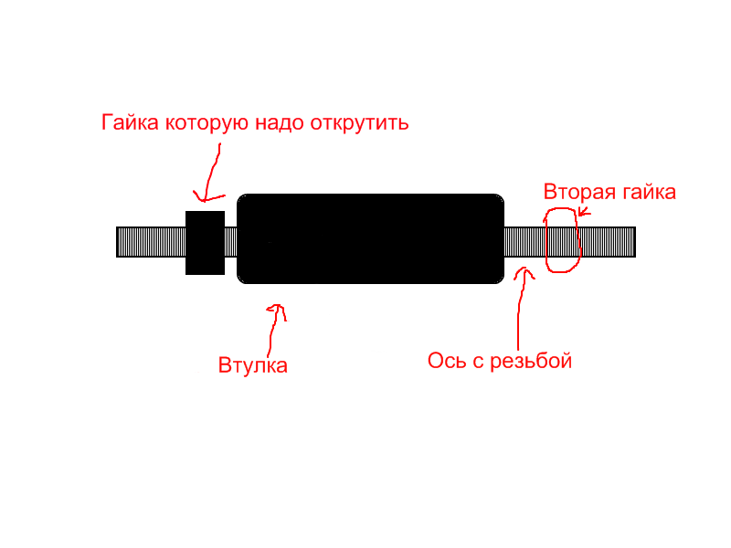

В общем прикол такой.. Есть ось внутри втулки.. Ось крутится вокруг своей оси.. Левая гайка прикипела намертво.. крутятся они со второй гайкой зеркально, то есть когда пытаешься открутить первую гайку, откручивается вторая... попробовал рядом со второй посадить еще две гайки и прихватить ее ключем, чтоб другие две держали.. фиг там.. нужная мне гайка стоит на месте, а эти три откручиваются... пробовал уже и WD40 и машинное масло.. нихрена не помогает... как с ней справиться? болгарку не предлагать, ось должна остаться целой...
| 123123.png |

kc_duke Гуру
| wd-40 слабовата и не мовсем для таких целей, ищи Унисма-1 |
Richard Ferlow Гуру
[Daem0n]
попробуй там где две друг о друга зажмаешь между ними шайбу вставить |
TatarikNSK Гуру
| нафиг масла и прочаяя фигня?!всегда просто вода выручала) |
Richard Ferlow Гуру
TatarikNSK
И как ?  |
[Daem0n] Леопольдище
| шайбы не помогают.. пока не купил Унисма-1 есть еще варианты у кого? |
TatarikNSK
а если все таки не открутишь, то чтоб вообще насмерть заржавело все?  |
kc_duke Гуру
| [Daem0n] писал(а): |
| шайбы не помогаю |
Стопорную или обычную ставил? |
| обычную.. не могу дома ни одной стопорной найти.. |
Wizenya Гуру
[Daem0n]
Постучи по гайке молотком, положив одной гранью на наковальню (или подобное что-нить). Постукивай, по всем граням. Гайка должна расшириться от этого и открутится. |
B@ron Форумчанин
| Тоже была проблема,когда первый раз лисопед чинил.мне помог обычный слесарный станок(тиски) |
| B@ron писал(а): |
а что ты зажимал? вторую сторону? резьбу не сорвал?
| Wizenya писал(а): |
не получится.. втулка немного прикрывает гайку(нависает над ней)... |
TatarikNSK Гуру
B@ron
или газовый ключ.завернуть трубку прижать ключём и далее по ходу действия...
ну или зубилом приложить вдоль к какой нибудь грани гайки да шмякнуть потихоньку молотком и далее откручиваем.почти тот же эффект постукивания |
B@ron Форумчанин
| Зажимал вторую сторону,резьбу не сорвал |
krasniy-kot Гуру
| Если не торопишься, то брось в емкость с бензином или д/т, мне помогало когда достаёшь какую-нибудь хрень а она не разбирается и.т.п. Правда было это лет 10 назад, может чего есть на по проще; зайди в магазин запчастей ближайший. как правило мужики там помогут советом. |
AlexRock Гуру
| B@ron писал(а): |
Особенно, если зажимать между, скажем, двумя кусками дерева. Ну, или зажать в тисках ось со стороны торцов, если не погнёшь. Кстати, насчёт "гайка прикипела" - там банальная ржавчина, или просто резьба испортилась и гайка на этом месте застряла? Больше там нечему такому быть, чтобы гайка не крутилась. В любом случае придётся силовым методом пытаться выкрутить гайку... ну, или муторная операция по отпиливания гайки по кусочкам, скажем, со стороны торца гайки ножовкой по металлу так, чтобы плоскость полотна ножовки была перпендикулярна торцу гайки (там и так понятно, как надо пилить, чтобы не повредить ось). |
| AlexRock писал(а): |
| Кстати, насчёт "гайка прикипела" - там банальная ржавчина, или просто резьба испортилась и гайка на этом месте застряла? |
не могу понять.. по ощущениям гайка немного неровно сидит на резьбе.. так что думаю кривость рук закручивающего + ржавчина...
попробую сейчас тисками зажать.. |
SmolderWorld Эксперт
| спилить бок гайки, аккуратно не затрагивая резьбы, если гайка не нужна |
B@ron Форумчанин
| если неровно сидит есть шанс резьбу сорвать |
| B@ron писал(а): |
я понимаю.. попробую аккуратно..
| SmolderWorld писал(а): |
гайкой готов пожертвовать но спилить ее вряд ли получится ибо она чуть-чуть утоплена вглубь втулки... |
