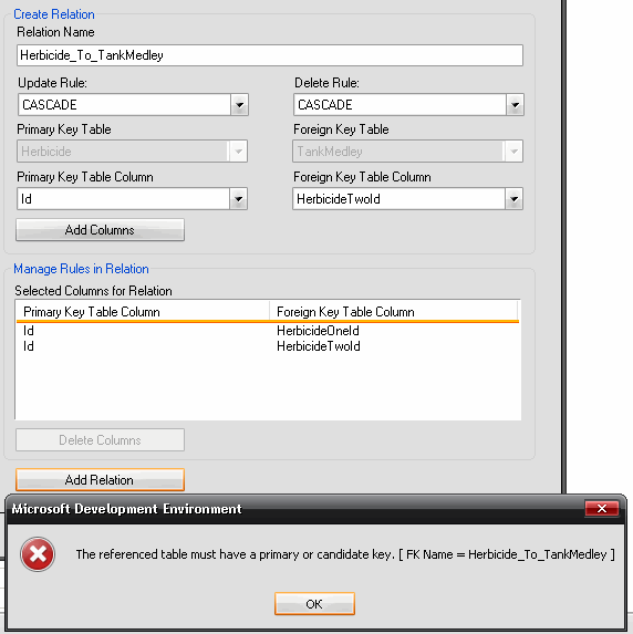

1 вариант. Одно отношение с двумя парами соотносящихся столбцов - см. рисуноки ниже и получившуюся ошибку при попытке добавить отношение (в ошибках - вся соль этой темы):
(далее во всех таблицах столбцы Id - первичные ключи)
схема участка БД:

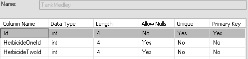

свойства таблицы TankMedley:
создание отношения:
Тут сказано, что у таблицы, на которую ссылаются (у меня это таблица Herbicide), должен быть первичный ключ (или какой-то кандидат). Но она имеет первичный ключ!

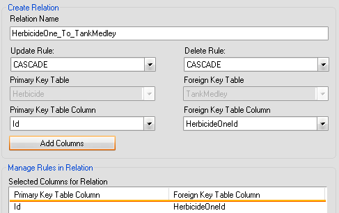

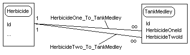

2 вариант. Два отношения, каждое - с одной парой соотносящихся столбцов. Первое отношение добавляется нормально, а второе выдаёт ошибку (см. ниже):
схема участка БД:
создание первого отношения:
создание второго отношения:
Тут сказано, что ссылочное отношение приведёт к созданию циклической ссылки, что непозволимо. Но ведь у меня нет здесь цикла! Цикл бы был, если бы я в разные стороны ссылался в каждом отношении, а тут у меня в одну сторону - к одной таблице - все отношения идут, поэтому при удалении любой строки из таблицы "выше по иерархии" (здесь это Herbicide) у меня удалятся (каскадно) только строки в таблице связей TankMedley, а при удалении любой строки в TankMedley, из Herbicide ничего удаляться не будет. Т. е. цикла нет!
