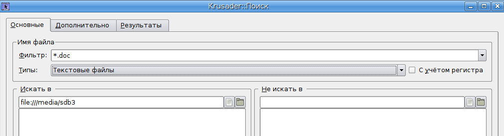

Восстановил я нечаянно отформатированный раздел. Имею тучу файлов с рандомными именами. Надо найти среди них все файлы MS Word (ака doc) и закинуть в одну папку. Идеи?

Ну я под линукс софт имел в виду, а не тотал, т.к. аналог тотала Krusader по hex искать не умеет, а чем еще искать так я вообще не в курсе Sad

konst-t ну-ну, заголовок-то прочти - "без расширения". Так что фильтр - * и ничего более. А просто текстовых файлов там уйма, делал я такой поиск, еще и минимальный размер ставил от 5 Кб, чтобы уж совсем мелкие конфиги не попадались, все равно примерно 2 тысячи результатов получилось (когда документов должно быть около 200-300).
