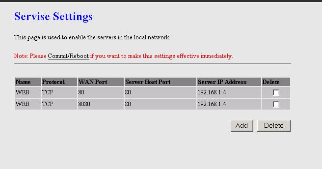

bvk-irk
СообщениеДобавлено: Чт 10-09-09 : 09-49    Заголовок сообщения: Ответить с цитатой
У меня не работает в настройках пробросил порт 80 на ip компьтера в сети, захочу через http://внешнийIP и все равно попадаю на морду модема...
Как сделать чтобы грузился сервер?! =(
bvk-irk
СообщениеДобавлено: Чт 10-09-09 : 09-58    Заголовок сообщения: Ответить с цитатой
Вот как делаю см.файл. скрин.
Зажу на http://ВнешнийИП и грузит морду модема, хотя вроде как должн грузить уже сервер в локалке с адресом 192.168.1.4 ..
Как мне сделать это?! =(
