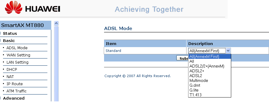

Правда на длинных линиях он не линкуется, так и должно быть?
PS: Annex L я так понял этот модем не поддерживает, поскольку в меню Basic -> ADSL Mode нет такой опции. Версия HW модема 3.7.9.98 (Firmware Release), софта V100R002B020 VolgaTel (Software Release).
Кто нибудь настраивал Annex L на модемах Huawei? |

xseed Начинающий
3 км.
Да скорее всего SmartAX MT880r-TC. На модеме включал Annex M через веб-интерфейс.

Короче, удалось слинковать модем на Anenx M только на через веб-интерфейс. На Annex L вообще никак не линкуется. Может через telnet какие-то кривые параметры я ввожу? Например, вот эта волшебная строка "wan ghs set multi_number 3 3 " на что нибудь влияет? Когда я через веб-интерфейс меняю стандарт на Annex M, в файле autoexec.net не происходит никаких изменений! Как будто два разных конфига у модема, работающих каждый по своему...
PS: Насчет того, что строчка "w dmt2 set olr 2" задает режим адаптации скорости я не уверен, т.к. модем соединяется с адаптированным профайлом по Runtime и с этой строкой тоже.
PS2: А такое возможно, чтобы модем работал на Annex L или M и еще с одновременно включенным Adapt at Runtime? На данной версии прошивки DSLAM мне не удалось слинковать модем на Annex M со включенным Adapt at Runtime, линкуется только при Adapt at Startup |

weedy Форумчанин
Huawei SmartAX MT880 поддерживает Annex M?
Если да, то как переключиться на Annex M?
Благодарю  |
