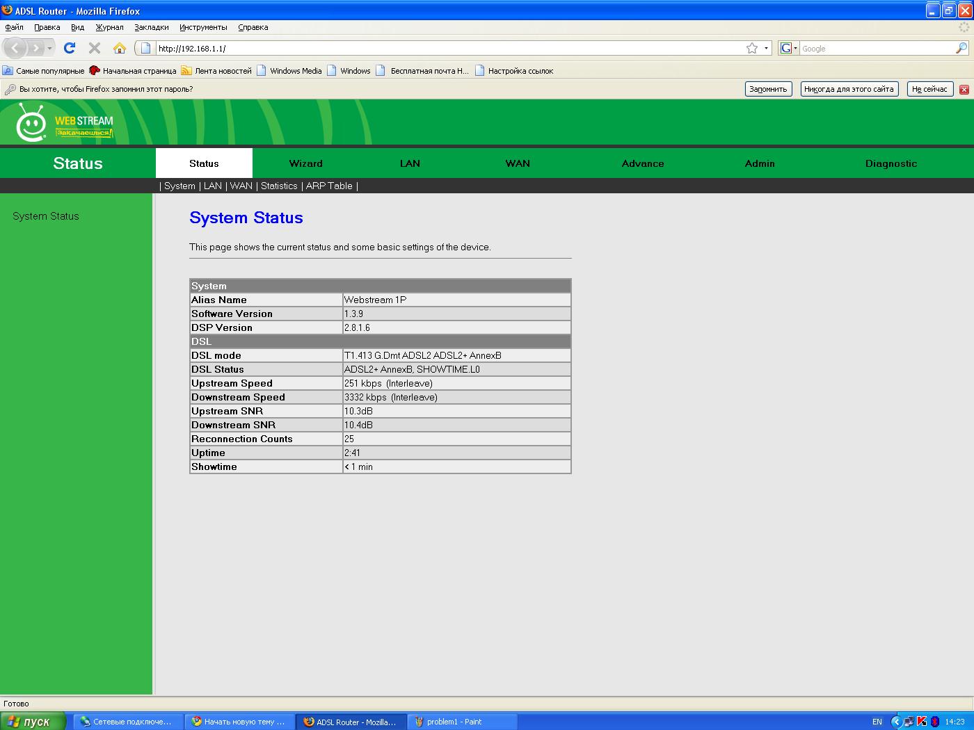

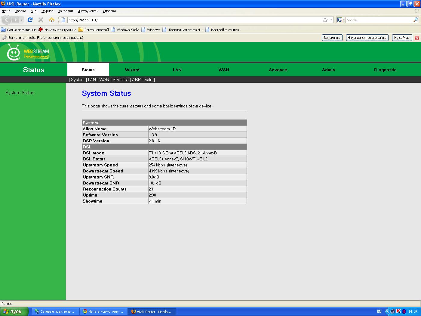

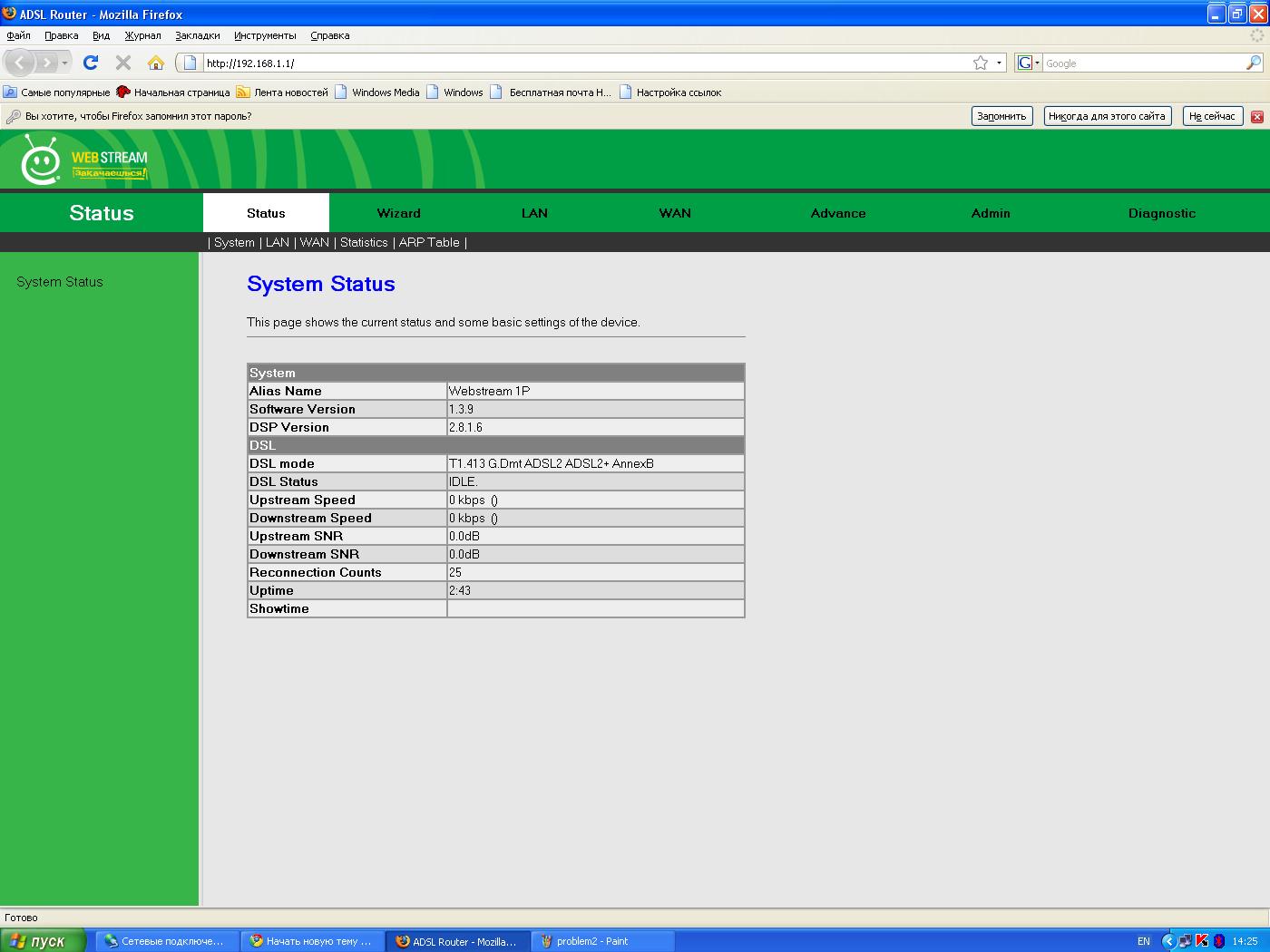

Недавно подключился к вебстриму. С первых дней начались разрывы связи (как правило по вечерам). Через каждые 1 - 3 минуты падает и сеть и внешка. Внутрисетевая скорость не поднимается выше 5 мбит/с.
Как я понимаю это проблема с линией, так ли это ?

СообщениеДобавлено: Вс 5-07-09 : 14-28    Заголовок сообщения: Ответить с цитатой
сигнализация или спареный?
смотри схему подключения http://www.adslclub.ru/new/man/how-to-plug как раз rendy красивую картинку для схемы с сигнализацией подогнал

BorPas
Девелопер
СообщениеДобавлено: Вс 5-07-09 : 14-43    Заголовок сообщения: Ответить с цитатой
ищи скрутки, конденсаторы в телефонных розетках и т.д.
а что ты делал между problem1.JPG и problem2.JPG ? параметры в 2 раза изменились
P.S. Т.к. Бердск, то внутрисетевая всё равно будет такая же как внешка, даже при хорошей линии

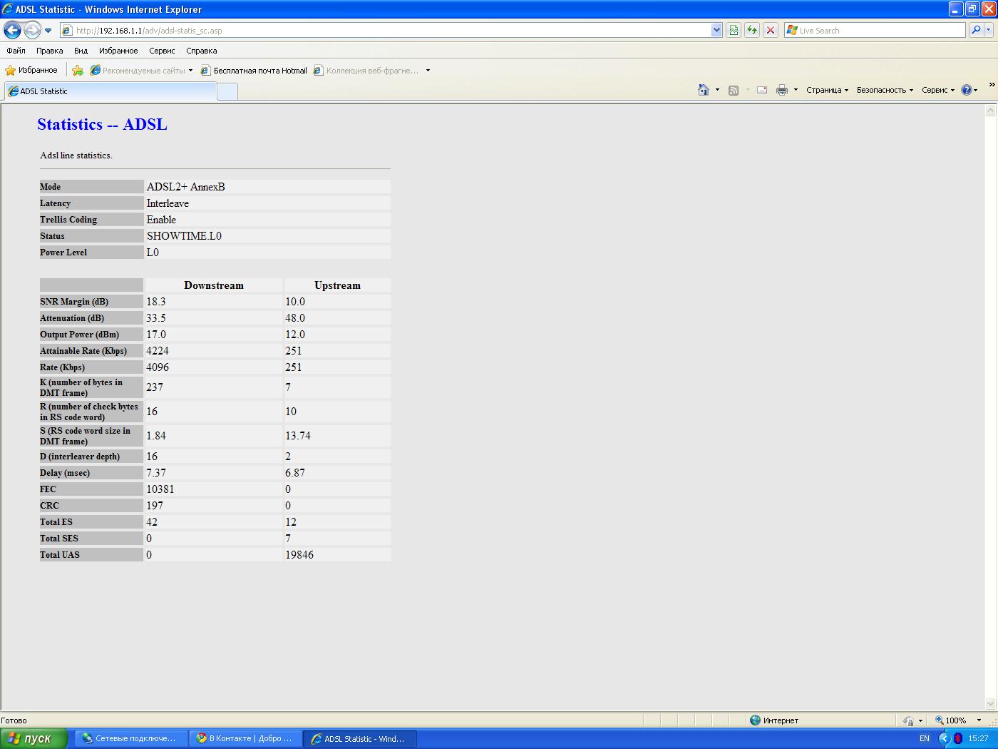

4epFb
Перезагрузи модем и кинь скрин с полной статистикой Statistic - Statistic DSL

вот
