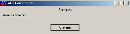

Делал сервер не я.Тот чел что его сделал может подключаться хоть под своим логином, хоть под анонимом, причем хоть с локалки, хоть из инета...А Я НЕ МОГУ!!! Cry Cry Я подключался с трех компов из инета, и с двух компов из локалки. Подключался либо Тотал Коммандером, либо тупо виндой ( в винде есть возможность добавлять в сетевое окружение фтп-серверы..). Винда пишет что мол в ходе открытия папки на ФТП произошла ошибка, убедитесть что у вас есть права на доступ к этой папке... А Тотал коммандер вроде подключается, но все виснет при попытке получить список файлов, и либо я вижу пустую папку через некоторое время, либо окошко тупо замирает..

Чтение каталога...
TYPE A
200 Type set to A.
PORT 192,168,0,8,9,225
200 PORT Command successful.
LIST
125 File status okay; about to open data connection.
Загрузка

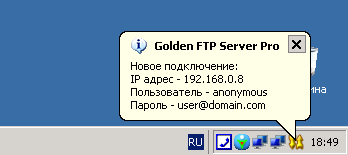

На сервере же вроде все нормально, всплывает уведомление мол подключение состоялось...
А в лог он пишет непонятно что, неизвестно в какой кодировке...Ниже прикрепил кусок лога

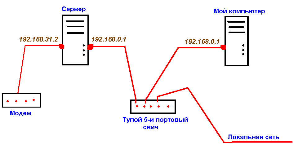

Вот схема...
Для избежания лишних вопросов: когда пробовал кодключаться с локального компа то набирал 192.168.0.1.... Когда пробовал из инета то набирал свой внешний адрес. С модема на сервер проброшено все что нужно( включен на модеме DMZ)

TROLL_
СообщениеДобавлено: Пт 3-07-09 : 20-42    Заголовок сообщения: Ответить с цитатой
Даймон
отключи свой тр.инспектор, проверь без него, посмотри в настройках сервера, на всех ли интерфейсах работает фтп.
поставь стандартный виндовый фтп, на 2121 порт. попробуй законектится, если да смени на 21, отключи голден, подключись.

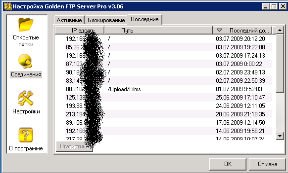

Насчет настроек ФТП-сервера: там ничего особого. Вот все настройки:
Ну и + еще верхний пункт Открытые папки..там создаются юзеры и доступные им папки..
TROLL_
СообщениеДобавлено: Пт 3-07-09 : 20-45    Заголовок сообщения: Ответить с цитатой
соединение покажи вкладку, все ненадо, у тебя идиотская версия, бесплатная, скорее всего косяк с интерфейсами. скачай другой сервер

TROLL_
СообщениеДобавлено: Пт 3-07-09 : 21-00    Заголовок сообщения: Ответить с цитатой
Даймон
отруби интерфейс инетовский на сервере и зайдет 100 !!!
