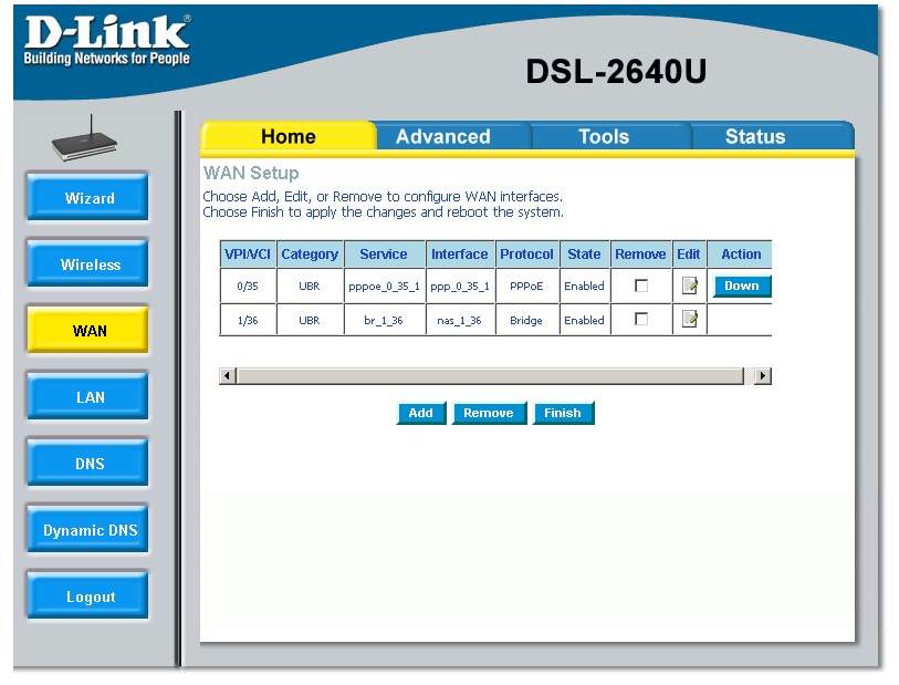

manager
СообщениеДобавлено: Вт 30-06-09 : 01-17    Заголовок сообщения: Ответить с цитатой
так должно быть все прописано
 Размер файла:  122.28 KB
 Просмотрено:  407 раз(а)
manager
СообщениеДобавлено: Вт 30-06-09 : 01-19    Заголовок сообщения: Ответить с цитатой
не перепутай протоколы pppoe с br

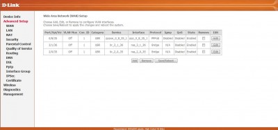

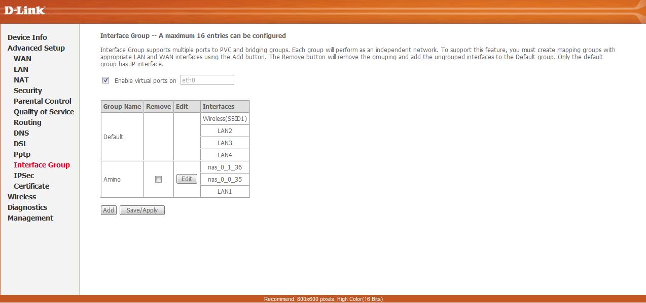

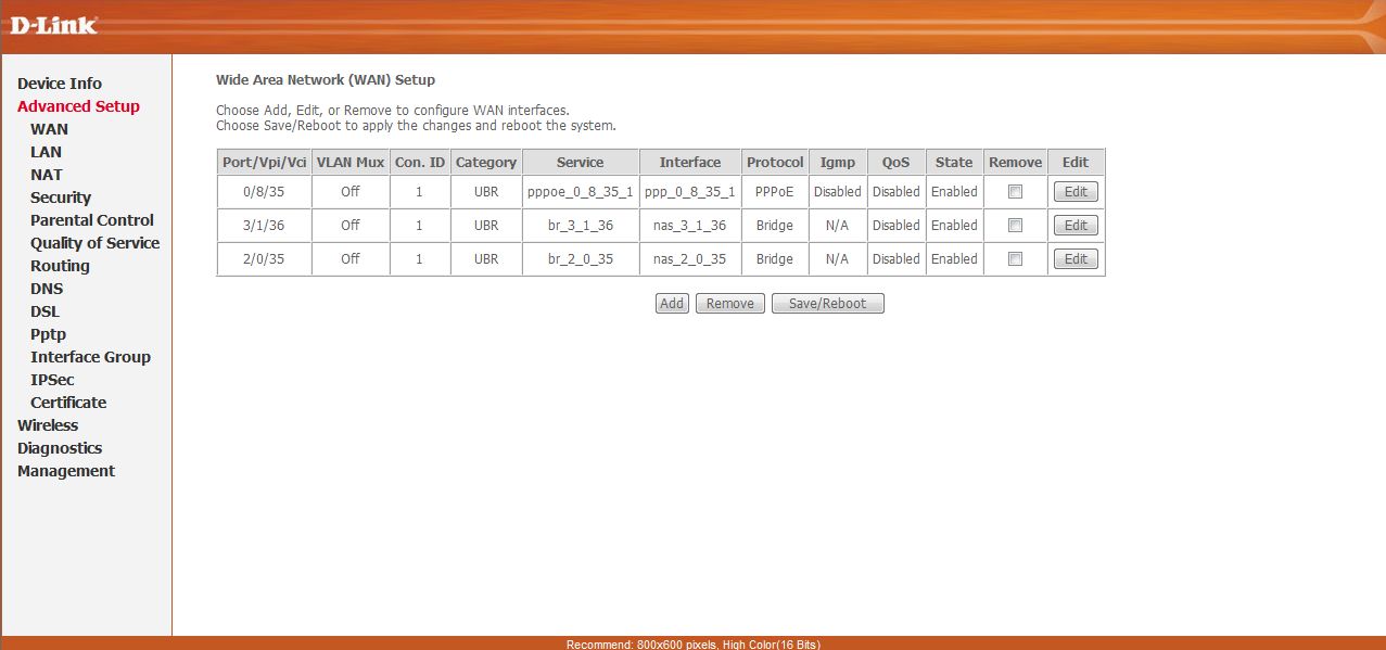

спасибо друг, но у меня заработало на таких настройках
 Размер файла:  72.51 KB
 Просмотрено:  374 раз(а)
 Размер файла:  70.63 KB
 Просмотрено:  352 раз(а)
 Размер файла:  66.77 KB

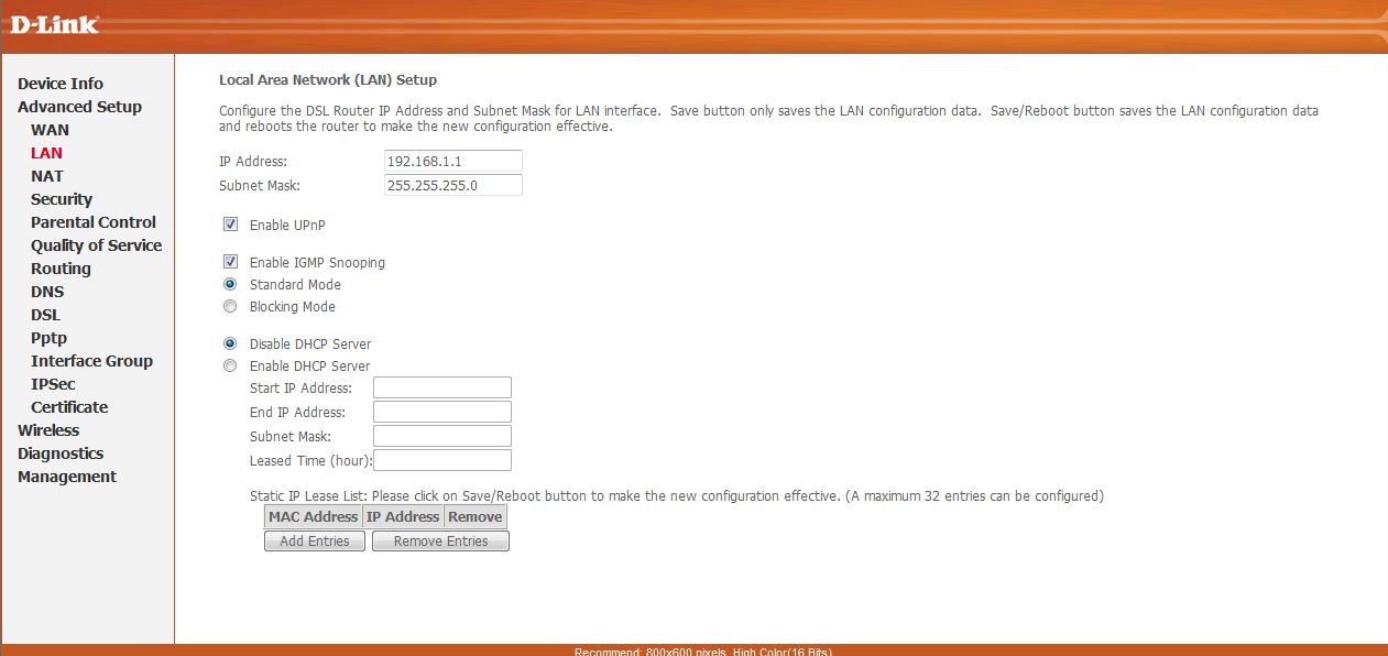

mtz
СообщениеДобавлено: Вт 30-06-09 : 14-40    Заголовок сообщения: Ответить с цитатой
а кто знает как включать IGMP Snooping, пробовал разные включено, выключено, standard mode, blocking mode, везде работает но как лучше?
