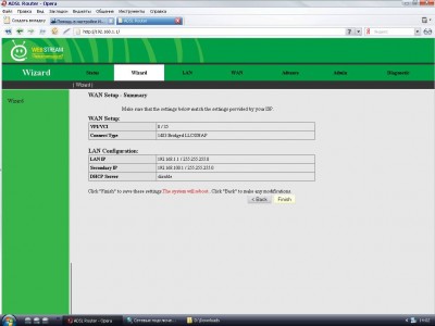

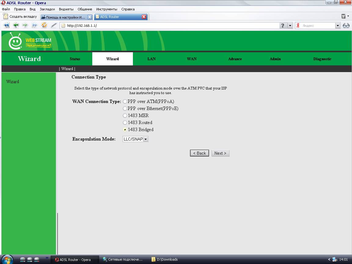

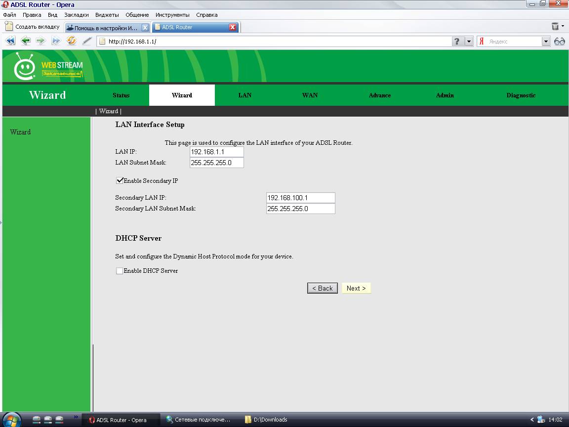

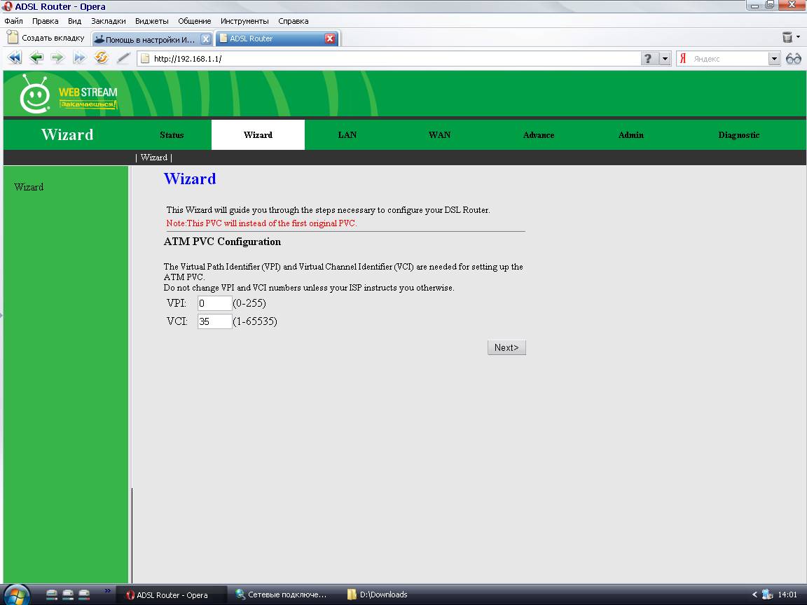

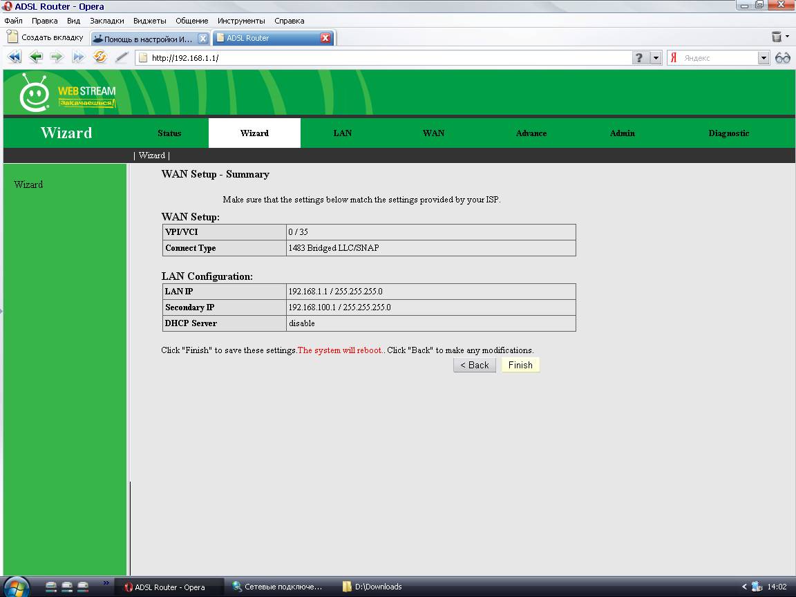

Дальнейшии мои действия согласно скриншотам.
После этого модем сохраняет настройки и перегружается.
Дальше иду на компе Пуск - Панель Управления - Сетевые подключения - Создание нового подключения.
Появляется Мастер новых подключений (выбераю Подключить к Интернет - Установить подключение в ручную - Через высокоскоросное подключение запрашивающие логин и пароль - Ввожу имя поставщика - ввожу логин и пароль - жму готово)
В сетевых подключениях и на рабочем столе появляется новое подключение, жму конект пишет (доступ запрещен поскольку такие имя пользователя и пароль недопустимы в этом домене).

Anomalies
СообщениеДобавлено: Ср 24-06-09 : 13-26    Заголовок сообщения: Ответить с цитатой
вот четвертый скриншот

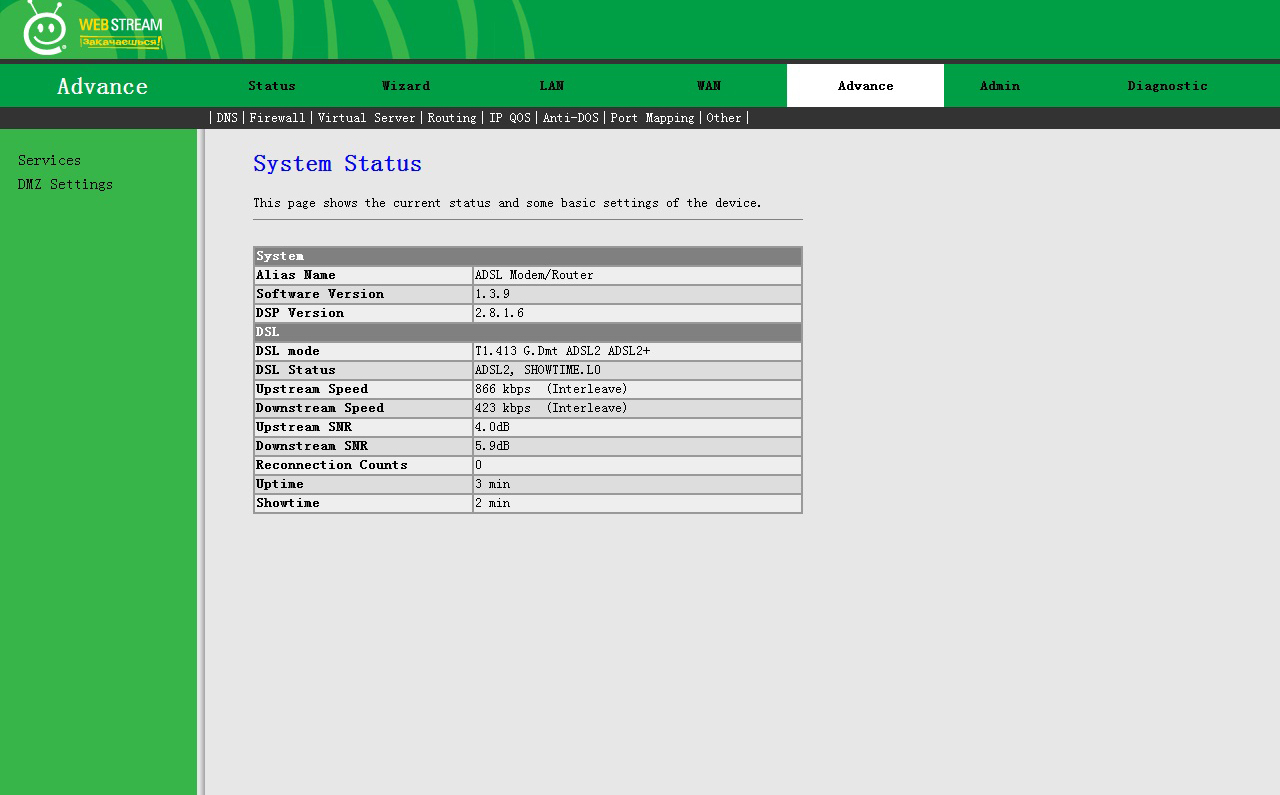

СообщениеДобавлено: Вт 22-06-10 : 09-43    Заголовок сообщения: Настройка модема Ответить с цитатой
System
Alias Name ADSL Modem/Router
Software Version 1.3.9
DSP Version 2.8.1.6
DSL
DSL mode T1.413 G.Dmt ADSL2 ADSL2+
DSL Status ADSL2, SHOWTIME.L0
Upstream Speed 821 kbps (Interleave)
Downstream Speed 4096 kbps (Interleave)
Upstream SNR 7.0dB
Downstream SNR 6.2dB
Модем старый (еще есть в нем логотип webstrim)
Pppoe поднимается на модеме.
Как настроить доступ извне в локальную сеть.
 Описание:  Фотка
 Размер файла:  240.22 KB
 Просмотрено:  2207 раз(а)
