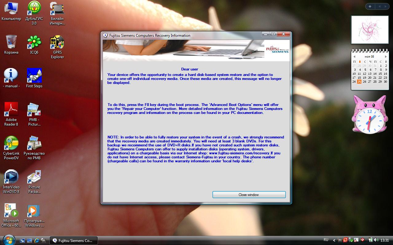

О чем тут написано? Я так понял тут как раз сказано, что можно восстановить с ж/д или с двд надо нажать ф8.
 Размер файла:  147.48 KB
 Просмотрено:  381 раз(а)
-=GHOST=-
СообщениеДобавлено: Пн 22-06-09 : 17-58    Заголовок сообщения: Ответить с цитатой
При этом я просто потеряю данные с диска С, а с диска D непотеряю.
Правильно понял?
Проверил DrWebLiveCD ничего не нашел.
Именно так, если конечно система была изначально установлена на диск С
тут говорится что вы можете востановить систему используя болванки DVD вами записанные или идущие в комплекте, если таковых у вас нет, то можете подключиться через инетернет в к магазину.... (ссылка)... и скачать их, однако если у вас нет доступа к интернету, то обратитесь в ближайший отдел компании FJ (примерный, литературный перевод.)
