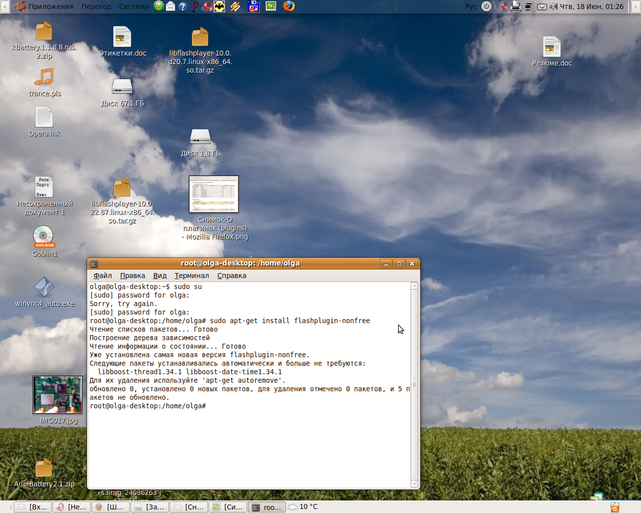

Лелька
СообщениеДобавлено: Чт 18-06-09 : 01-31    Заголовок сообщения: Ответить с цитатой
Спасибо, BorPas
gnash уже удалила.
И что вы на это скажите?

kolyanych
СообщениеДобавлено: Чт 18-06-09 : 12-55    Заголовок сообщения: Ответить с цитатой
BorPas писал(а):
скачает что нужно с сайта adobe и положит куда надо
В том-то и дело, что последняя версия с сайта не работает должным образом.
Проблема обсуждалась на http://forum.ubuntu.ru/ и решается заменой libflashplayer.so на более старую версию.
Ветка форума здесь.
