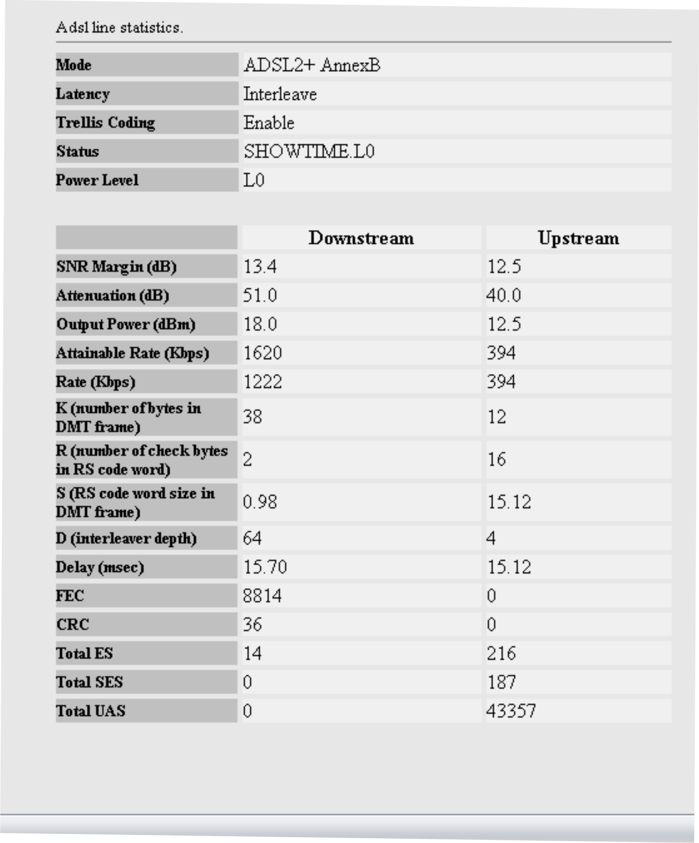

Вот параметры.

Bundor
Параметры ужасные, раньше разрывы были? АТС далеко от дома? скрутки и плохие контакты проверьте
rendy
СообщениеДобавлено: Ср 17-06-09 : 22-13    Заголовок сообщения: Ответить с цитатой
Bundor
Параметры очень плохие. Телефон спаренный, либо сигналка имеется? Схема подключения? Скрутки есть, ненужные конденсаторы в телефонной розетке?
Bundor
СообщениеДобавлено: Ср 17-06-09 : 22-20    Заголовок сообщения: Ответить с цитатой
Телефон не спаренный, стоит сигнализация. А она может мешать, если с Annex B?

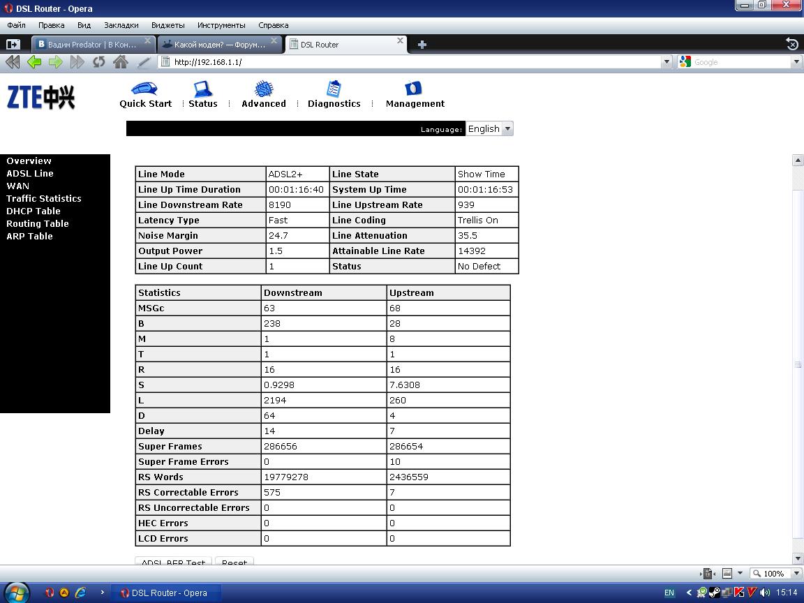

Это разве ужас?))
ща я вам покажу ужас..(админка модема в домашней локалке)
Вот например так:
Иногда становится так:
Иногда входящая скорость поднимается до 2400, но это вообще праздник)))
Это как так? можно по подробней? по теории если затухание сигнала выше 65 db а SNR меньше 10db работа DSL невозможна, хотя на практике при низком профиле и с параметрами хуже работает.
Даймон
Опиши чо каво, ну как подключено, где и через чо, и.т.п. то мне интересно стало.

Вообще-то стандартным значением принято считать target SNR Margin как раз 6db, min SNR Margin 0db (upshift SNR Margin 3db, downshift SNR Margin 9db при конфигурации SRA), так что ничего удивительного на скринах не видно, кроме, по всей видимости, большой удалённости от АТС и очень плохой линии. Target SNR margin в данном случае 10db, раз при таком значении на такой ужасной линии линк поднимается, значит, еще не так все плохо.
Даймон
Параметры ужасные. Какое расстояние до АТС?
Последний раз редактировалось: rendy (Чт 18-06-09 : 14-12), всего редактировалось 1 раз
ВЕТЕР
СообщениеДобавлено: Чт 18-06-09 : 14-12    Заголовок сообщения: Ответить с цитатой
rendy
Ну это само собой, ошибся надо -n значения максим. низкое. Например для той же техподдержки значения SNR margin является показателем по установке скоростных профилей
Но как бы нибыло, здесь значение Attenuation очень высокое, либо не так подключено, либо растояние до АТС, либо влияние мощьных посторонних устройств
