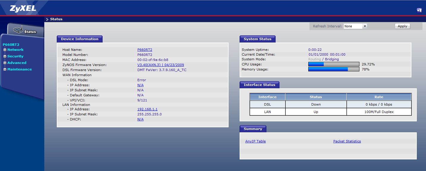

Вообщем суть проблемы в том, включив однажды модем горели только лампочки power и ethernet, link в свою очередь постоянно мигал.
Cбрасывал настройки на заводские, менял сплиттер, все возможные кабели, всё безрезультатно.
Через другой модем (Huawei MT880) всё отлично работает, настройки идентичны.
Может кто сталкивался с подобным, прошу помощи.
 Размер файла:  134.98 KB
 Просмотрено:  739 раз(а)

Annex видимо другой
voidom
СообщениеДобавлено: Сб 13-06-09 : 22-56    Заголовок сообщения: Ответить с цитатой
Еслибы, Annex A в настройках и у зюхеля и хуавея.

ПО идее этот агрегат(ZyXEL) держит 2 модуляции и настройки никак не влияют на лампочку индикатор DSL, но всёже стоит попробовать настроить через NetFriend и посмотреть как пройдёт тестовое соединение, возможно придётся нести по друзьям проверять или в СЦ

Да пробовал выставлять вручную, пробовал через нетфренд, не может найти линию, будто кабеля от сплиттера до модема не существует.

Введи в telnet-меню модема команду w dmt2 set txfltrgain 88888 Отпишись, если после этого линк поднимется.
Сейчас попробую, о результатах напишу.

Не помогло, спасибо за советы, попробую ещё с другим кабелем, но скорее всего прийдется нести пациента в сц.
