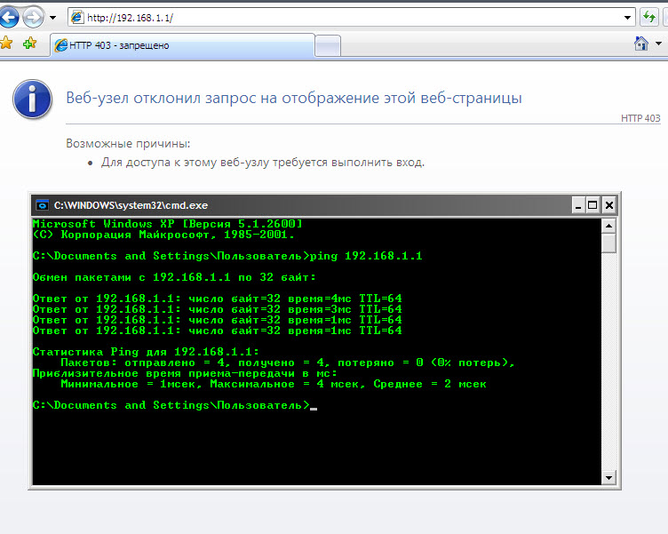

СообщениеДобавлено: Чт 11-06-09 : 12-24    Заголовок сообщения: Проблема после перепрошивки интеркросс в ACORP Ответить с цитатой
теперь немогу заити в настройку модема...
что можно сделать..
модем пингуется...

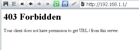

и последнее..
когда пытаюсь попасть в меню модема то он только с третьего раза ощибку 403 выбрасывает...
может просто нужен другой логин и пароль..
пробовал
admin/admin
root/root
wive/wive
есть предложения и варианты???
rendy
СообщениеДобавлено: Чт 11-06-09 : 15-37    Заголовок сообщения: Ответить с цитатой
пробовал
admin/admin
root/root
wive/wive
Так у тебя просто логин и пароль не принимает? Тогда все намного проще - login - Admin, password - Admin с большой буквы...
scorpion555
СообщениеДобавлено: Чт 11-06-09 : 15-41    Заголовок сообщения: Ответить с цитатой
Спасибо!!!! preved
ожил!!! dance oop Баян
