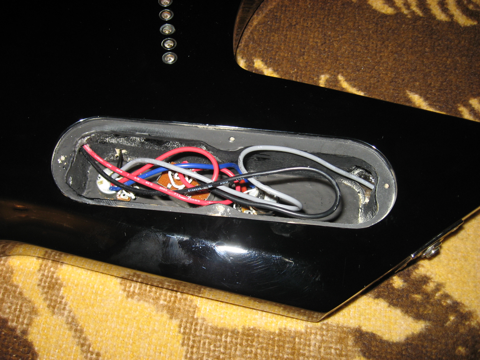

W@$HBURN
Спасибо)
Да поди влезет) Если что - расковыряю немного корпус изнутри
Вот, делал фотки, когда экранировать пытался:
k0stE
СообщениеДобавлено: Пн 14-06-10 : 13-52    Заголовок сообщения: Ответить с цитатой
Бетховену отдайте, пусть сделает.
hl2user
maggot
СообщениеДобавлено: Пн 14-06-10 : 14-29    Заголовок сообщения: Ответить с цитатой
Да я сам паяльник в руках держать умею, что уж)
