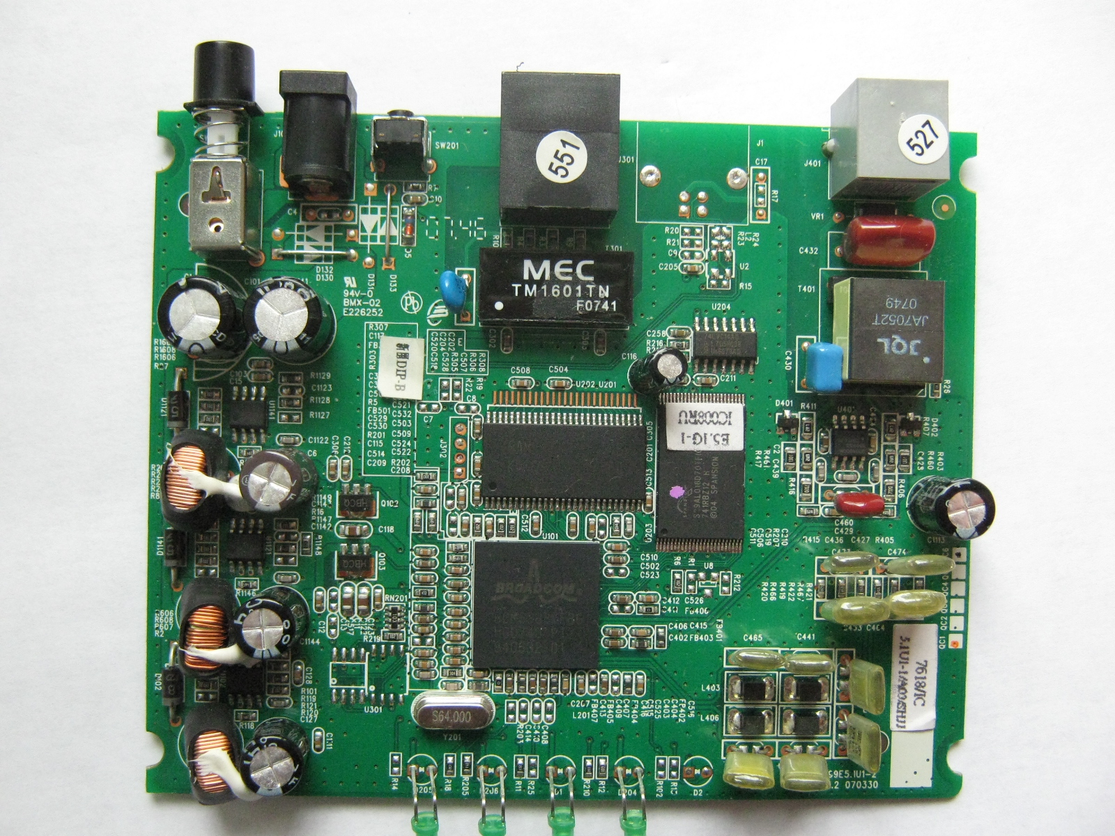

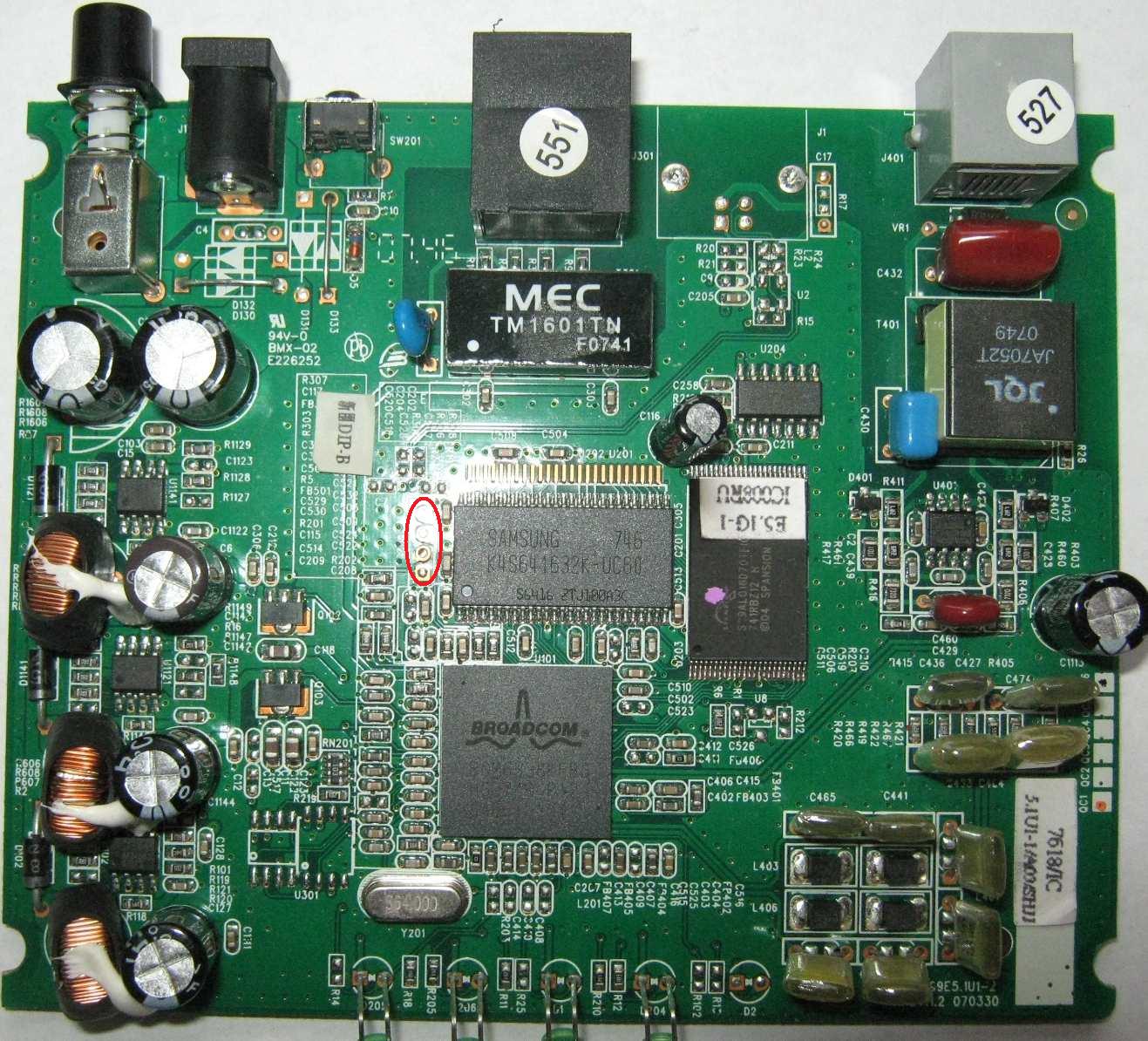

на плате несколько микросхем, вот смотри покажи стрелкой, хотя припаивать не к микросхеме вроде надо? иещё вопрос что за свободный порт мжде LAN и линией, не ЮСБ случаем?

Куда пропали все, ответьте кто-нибудь пожл. куда припаивать к этой плате, чтоб к com порту подключить её?
sog
СообщениеДобавлено: Сб 29-08-09 : 19-51    Заголовок сообщения: Ответить с цитатой

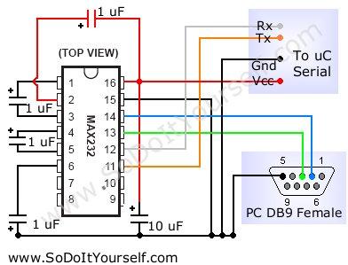

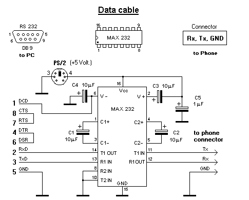

1 - +3,3 V, 2 - GND, 3 - TX, 4 - RX

На плате контакты НЕ пронумированы, какой провод куда? и куда их на комп порт? Видел подобную схему с резисторами на каждом проводе контакта, здесь не надо чтоли?
