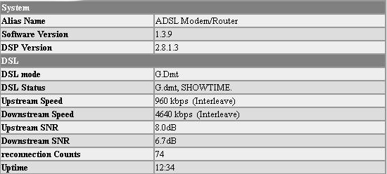

У меня вот такая проблемма,тухнет линк при поднятии трубки,или аще прост юзаищь в инете ни с того ни с сего бамс линк в офф...Задрал он.Хелп. help me
Вот скрин модемко Баян

lepshin
Выложите полные параметры линии (Statistic - ADSL) хотя уже по Downstream SNR margin видно что линиия ужасная, reconection counts это потверждает Smile
Можно изначально обратится в ТП(062) 062 но вам просто срежут профиль.

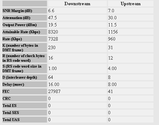

Как это сделать? Ап стену друже! [/code][/list]

lepshin
http://www.adslclub.ru/upload/img/2009-05/2009-25-05_19-19-30_52256.jpg
Там появится окно Статистики выбираете Statistic ADSL и скрином сюда.

lepshin
Да оно, всё верно, надо чинить линию, но чтобы прекратить разрывы связи необходимо позвонить в 062 и временно понизить профиль на Downstream в вашем случае желательно:
1) проверить схему подключения.
2) Поюзать интернет без сплиттера и телефона(замерить параметры)
3) Проверить наличие скруток, плохих контактов,старых конденсаторов в розетке
4) Заменить кабель от щитка до модема на витую пару UTP 5е level
5) АТС далеко от дома?

Ну у него походу и просто так инет вырубается хотя это и не удивительно судя по параметрам линии Snr margin меньше затухания сигнала в 5 раз.
