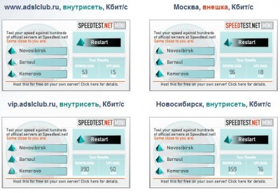

Уже более недели наблюдаю крайне низкую скорость закачки с внутренних ресурсов.
Скрины со скоростью ниже.

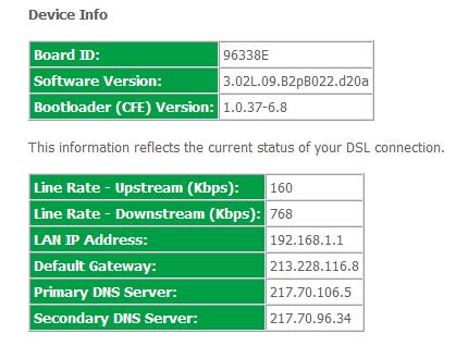

Насколько я понимаю модем подключается на скорости всего 768 KBit (пробовал перезагружать модем - скорость меняется от 512 до 800)

PS когда замерял скорость - ничего не скачивал и другие сайты не открывал...

модем Интеркросс 5633
 Описание:  Скриин с модема

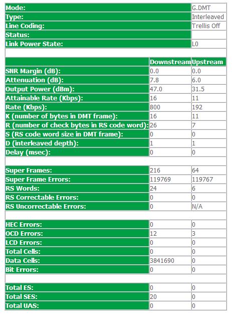

Параметры линии покажи.

как посмотреть параметры линии не знаю, подскажите? но не думаю, что там проблема, т.к. раньше все ОК было.

вот статистика
Пробую перезагрузить порт через http://help.es-nso.ru, какое то время запрос "висит", потом вываливается ошибка. Статистику там так же не смог посмотреть, т.к. "не удалось установить соединение с сервером"

.[D]igital
У вас либо чтото с прошивкой модема либо линия просто не показывает параметры, вы из области?(сюдя по логину-да) также имеется большое количество ошибок, если я не ошибаюсь...профиль на скачивание стоит 800кбит в секунду. Подождём что скажет rendy

.[D]igital писал(а):
вот статистика
Посмотри эту темку topic35967#702919 Перепрошей свой модем и покажи статистику в нормальном виде (в текущей прошивке ошибка, сейчас даже точно нельзя сказать, на какой модуляции установилось соединение). Линия плохая, тем не менее, как я понял из предыдущих постов, ранее стоял профайл 6144/640 и на данной линии цеплялось на скорости 6 мегабит.
