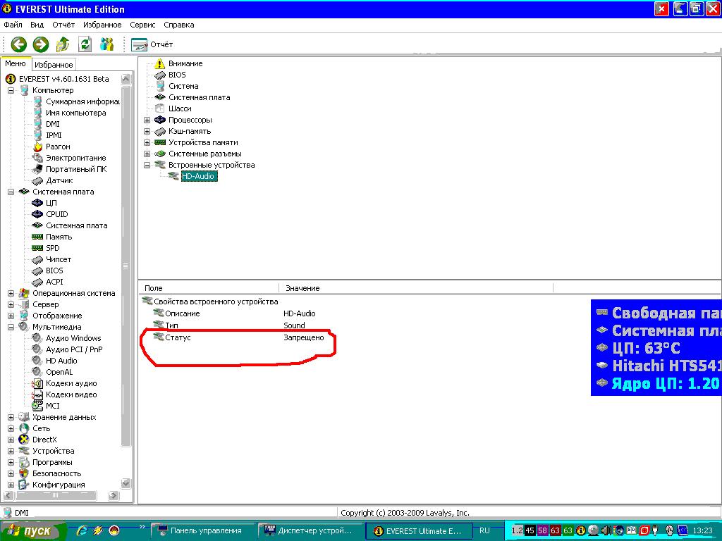

Собственно сабж...
Нету звука на данном ноуте. В диспетчере устройств звуковая карта присутствует,служба Виндоус Аудио запущена и работает вроде без сбоев..
Но интересен вот такой скриншот(см. ниже)..
Причем в биосе вкладка аудио вообще отсутствует,т.е. нет возможности запретить или разрешить встроеную аудиокарту,но судя по диспетчеру устроств она все таки включена.
Хозяин утверждает что проблема появилась после переустановки винды..
Куда копать?Я уж и не знаю что делать..

Патч от МС на АШь Ди аудио стоит!?
ЧТо за винда?
Обычно идет вместе с дровами, но если качаешь сам то его может и не быть. Звуковуха какая? Все ли устройства определились и корректно утановились в диспетчере устройств.
Еще такой момент. Встречал проблемы со звуком если винда ставилась с диска типа Зверь. Решалось одним, переустановкой винды с оигминального образа и скачиванием всех дроф с ОФФ сайта...
Пока что все ноуты переведенные с ВИСТА на ХП работают и не жужжат...

Windows XP SP3
Насчет патча хз...Его надо качать отдельно? Или может быть он идет в составе SP3?

Прежде всего http://www.realtek.com.tw/downloads/downloadsView.aspx?Langid=1&PNid=14&PFid=24&Level=4&Conn=3&DownTypeID=3&GetDown=false
kc_duke
СообщениеДобавлено: Вт 19-05-09 : 12-18    Заголовок сообщения: Ответить с цитатой
http://support.microsoft.com/kb/888111
